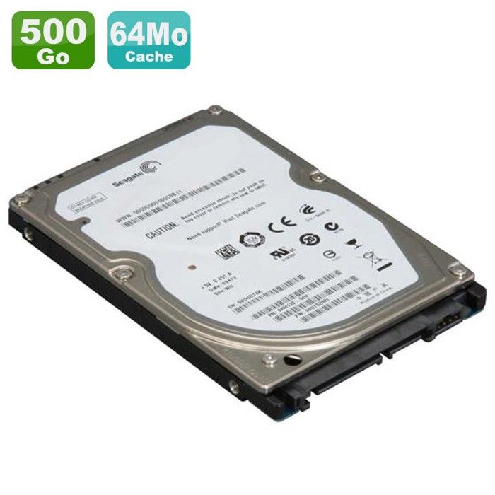

En fait un 2,5" ce n'est pas un disque réservé aux portables, par exemple :
https://www.cdiscount.com/pdt2/4/6/9/1/700x700/sea3664870007469/rw/disque-dur-500go-sata-2-5-seagate-st500lm000-5400.jpg
