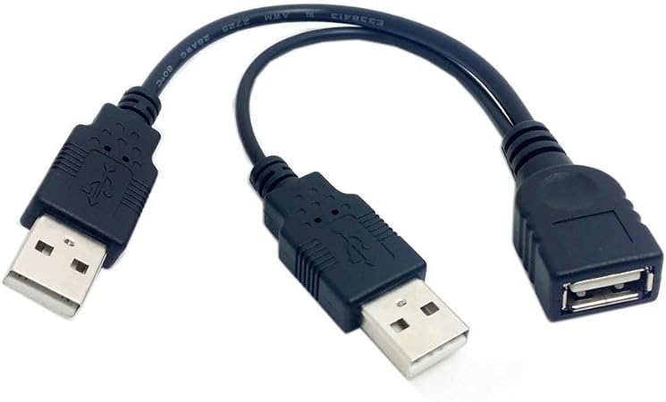

Bonsoir,
Il est possible que le port USB du portable ne soit pas assez puissant pour alimenter le disque correctement. En général on utilise un cordon USB double pour plus de puissance :
https://images-na.ssl-images-amazon.com/images/I/51sfLhlCw0L._AC_SY450_.jpg
Si non, un faux contact, mais peu probable si le portable est neuf.

Je pense que ce genre de câble nécessite 2 ports USB-A côte à côte sur le PC. Je n'ai qu'un port.
