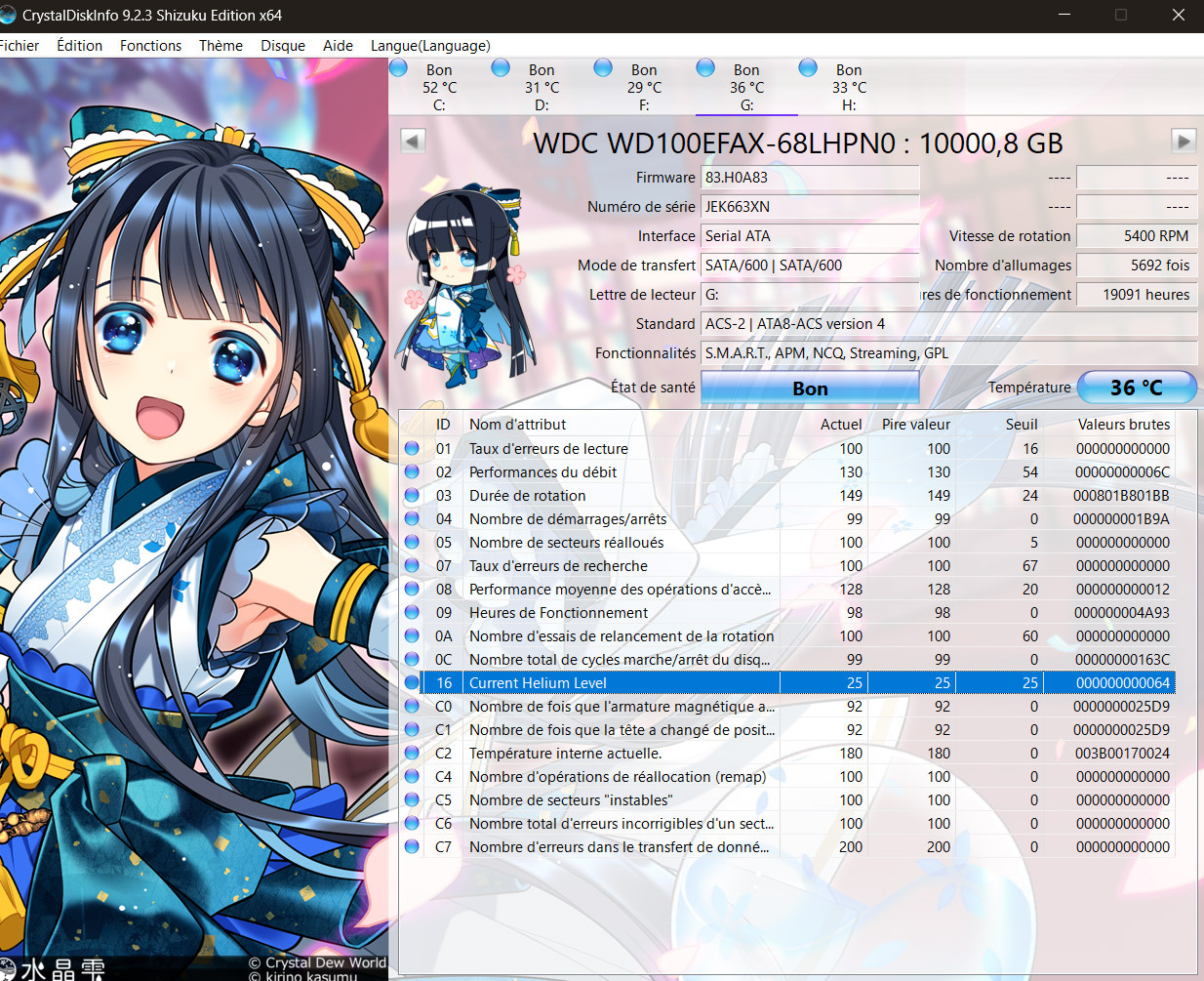

Le BIOS de ma carte mère me signale une défaillance de mon disque dur
Il marche sans soucis mais en regardant dans les détail avec Crystal Disk Info je constate que le niveau d'hélium est anormalement bas à la limite du seuil d’alerte.
Bientôt foutue ?
Il est possible à tout hasard de remettre de l'hélium dedans ?
https://www.zupimages.net/up/24/39/8d3c.jpg

ID c'est pas la valeur, mais le "nom" de la valeur (cf 01, 02, 0A, C1, etc.)
la valeur c'est la derniere colonne, en hexadécimale,
et 64 en hexadecimal, ca fait 100 (en décimal)
les hexadecimal c'est en base 16 > 64 = (6x16) + (4) = 100 %
bref, pas de souci, tout va bien

La valeur brute c'est 100 mais le soft après calcule estime cette valeur à 25 et la limite d'alarme est 25.
Tu devrais essayer un autre soft comme le soft officiel de western digital pour lire les données smart, celui là il semble incohérent.

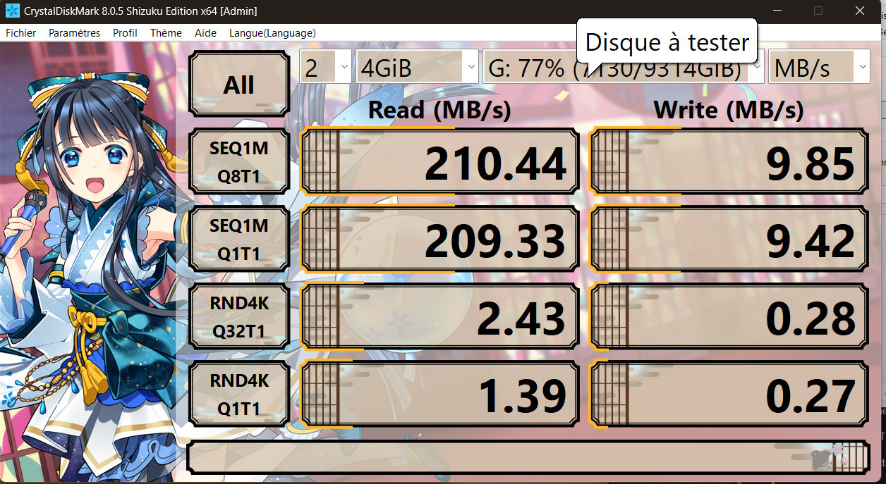

Bon le disque à bien un problème.
La lecture est tout à fait normale l'écriture par contre...
https://www.zupimages.net/up/24/39/m0xa.jpg

Effectivement il n'y a plus de doute, peut être que l'hélium ne sert qu'à écrire.
D'où le fait que la valeur 100 en idle n'était surement pas fausse mais lors du test smart donc en activité ça renvoyait 25 au plus bas.
Après avoir lu d'autres personnes avec les mêmes soucis que toi sur reddit je pense que toutes les valeurs sont récupérées du disque (actuel, pire, seuil alarme et valeur brute), il n'y a rien de calculé.

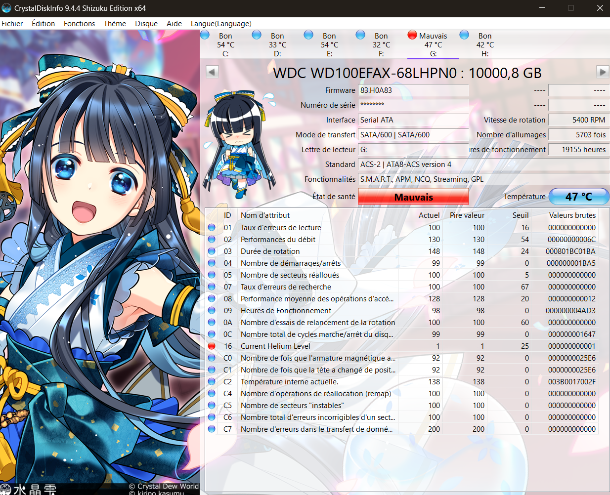

Tu n'utilises que des vielles version de Crystal disk info , testes avec une version récente 9.4.4

A l'époque je me demandais ce qui se passais si l'hélium se barrais du disque... bon je crois que j'ai la réponse... la lecture fonctionne comme si de rien n'étais mais l'écriture plafonne à 9 mo/sec... je pense qu'il se bride par sécurité pour éviter des dommages sur les plateau.

Ton disque est sans doute en train de mourir, mais tes données smart ne disent pas d'où viens le problème, en tout cas pas que c'est l'helium. Pour moi ce que je lis pour l'helium c'est que la seule bonne valeur c'est 100% (64h).
Si ta carte mère indique que ton disque set hs, c'est qu'elle interprète mieux le smart que crystal disk info ou qu'elle fait des tests supplémentaires autre que le smart.

Je constate que sur Crystal Disk sur l'hélium il m'indique 1E au lieu de 64 à présent.
Je sais pas si cela à une importance mais cela semble confirmer qu'il y a un soucis sur l'hélium.
Edit: "19" à présent...

Du coup il doit avoir tendance à chauffer et théoriquement: il doit générer un peut plus de vibrations rendant le placement de la tête un peut moins précis et donc générer des problèmes de lecture et écriture.

Bon ben c'est incontestable c'est bien l'hélium...
https://www.zupimages.net/up/24/42/i7w9.png
L'écriture marche nickel mais en lecture c'est toujours du 9 mo/sec
Bon je suppose qu'on peut pas remettre du gaz dedans via une entreprise spécialisé ?
