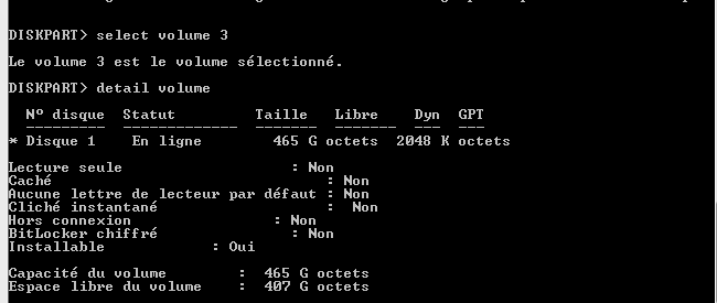

tu as fait quel type de formatage ?
As-tu essayer de supprimer le volume avant de le formater ?
Marsh Posté le 02-06-2017 à 11:39:05
J'ai essayé fat32, ntfs et ext4
Oui, J'ai bien supprimé le volume avec gparted ainsi qu'avec Diskpart.

Marsh Posté le 02-06-2017 à 08:52:42
Voici mon problème: J'ai un disque dur Samsung HD503HI qui est passé en RAW. N'ayant aucune données à récupérer, j'ai essayé de le formater en NTFS et en EXT4 mais dans les 2 cas il reste en RAW. à l'aide de FormatFat32 j'ai réussi à le formater en FAT32 mais il n'est pas vide aprés formatage. Bien qu'il n'y ai rien sur le disque, je me retrouve avec 407 go libre sur les 465 go possible.
Ci joint la cature de DiskPart:
Comment puis-je récupérer l'intégralité du disque et pouvoir le formater en NTFS ou en EXT4
Merci à tous
