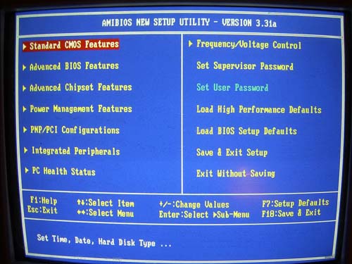

Pourrais-tu être plus clair, stp...
Parce que j'ai beau chercher, je ne trouve rien qui puisse ressembler à ça sur mon BIOS.
Le menu principal de mon bios ressemble à ça : http://www.3dnews.ru/documents/6914/msi/bios.jpg
En tout cas, je ne sais vraiment pas que faire, c'est comme si il n'y avais pas de disque dur...
Pourtant, je l'entend bien tourner, quand je démarre l'ordinateur,et il est bien branché...
Pensez vous que ça vienne du disque-dur qui est défaillant ? Du cable ? du bios qui est mal configuré, ou qui ne supporte pas le disque-dur ?
