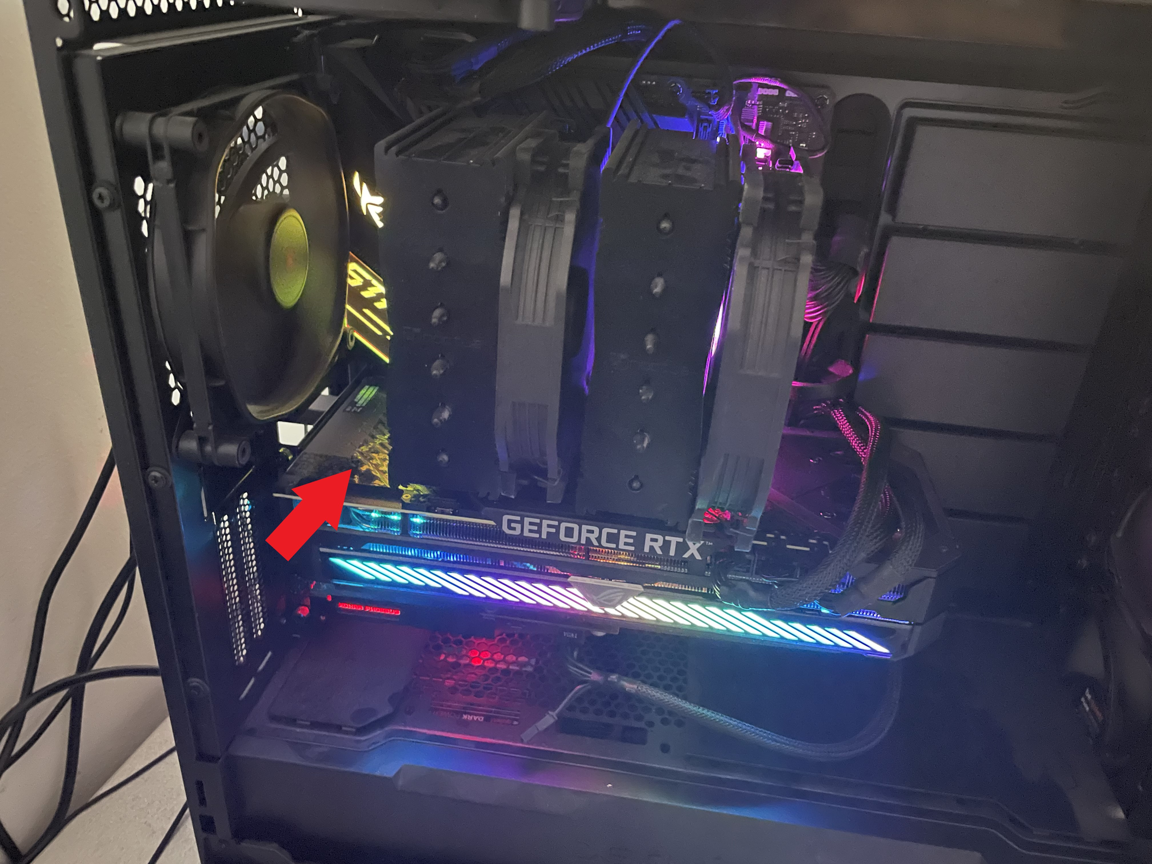

A cause de mes barrettes de ram je n'ai pas pu installer les ventirads noctua pour le CPU correctement, je vous met les photos.
https://ibb.co/M7vdz8W
https://ibb.co/zZj6VJZ
Vous pensez que ça peux avoir un impact sur les performances température?
Marsh Posté le 15-09-2021 à 23:23:38
c'est juste le ventilo de droite que tu as un peu décalé , l'impact sera minime.
Tu aurais du prendre de la ram low profil , tu n'aurais pas eu ce problème et dans le cas présent tu as pris de la ram avec des leds mais tu ne peux en profiter vu que le ventilo les cache...

ou tu déplaces le ventilo pour le mettre à l'arriere en extraction,
et profiter du rgb de tes rams
Marsh Posté le 16-09-2021 à 09:40:24
le film protecteur sur la back plate est toujours présent au vu des reflets rgb  émanant de l'armure carte mère.
Je te recommande fortement de le retirer.
Marsh Posté le 16-09-2021 à 09:51:54
Wow , si tu peux me dire ou je dois retirer la chose car suis un peu perdu ..
Marsh Posté le 16-09-2021 à 10:38:09
Excuse moi, je n'ai pas bien précisé c'était la backplate de ta carte graphique, en image se sera plus simple (clique dessus pour agrandi ;))
https://rehost.diberie.com/Picture/Get/t/49384
Marsh Posté le 16-09-2021 à 10:48:29
+1,
https://i.ibb.co/2kD5X5b/Capture.jpg
Marsh Posté le 16-09-2021 à 19:06:14
Incroyable je viens de retirer le film protecteur.. je ne sais pas comment tu l'as vu mais un grand merci !
Marsh Posté le 16-09-2021 à 19:24:46
vu comment le bestiau chauffe , heureusement que le film n'a pas fondu , cela t'aurais fait une drole d'odeur [:ex-floodeur:4]
Marsh Posté le 16-09-2021 à 19:50:41
Haha il était intact lol, petit test sur bf5 voltage à 0.8560V je dépasse pas les 62.4 degrés héhé la c'est niquel je touche plus rien :D
