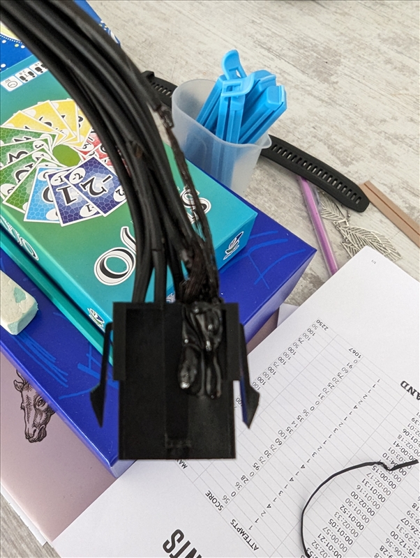

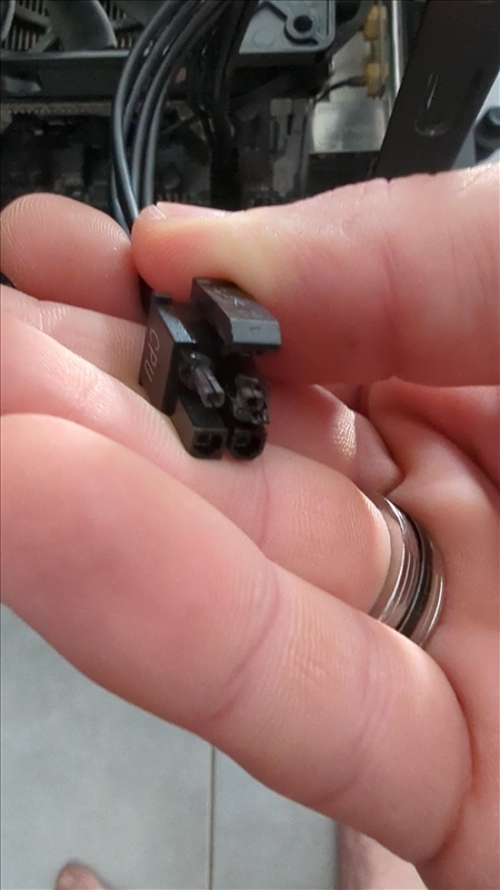

J'ai une CM de HP Z440 sans sa vrai alimentation.
Depuis 6mois j'avais un câble adaptateur 8 Pin (CPU) -> 12Pin (CPU HP), dans la nuit la machine s'est éteinte.
Ce matin au démontage je remarque que les câbles de l'adaptateur ont fondus au niveau de la prise et un peu partout sur les gaines, il y a des cloques.
Bref, trop de tension pour une section trop petite. J'suis passé pas loin de la catastrophe.
https://rehost.diberie.com/Picture/Get/r/275158

Quand ça fond au niveau du connecteur, c'est pas une histoire de section des fils mais de qualité de la connexion. Probablement mal enfoncé ou surface de contact trop réduite.
Côté carte le connecteur n'est pas foutu ?
Ton HP machin c'est du connecteur propriétaire évidemment ?
A moins de vouloir faire tes câbles et sertir tes connecteurs toi-même ce n'est pas la bonne section, donc je déplace le topic.
+1
Coté carte, les câbles ont chauffés et les gaines ont commencés a ce coller entre elles.
Par contre c'était bien enfoncé car il y a des petit clips de verrouillage hyper chiant a débrancher d'ailleurs.
Donc ce serait plutôt au niveau des contacts en eux même. Mais là hélas, je n'ai pas les compétences pour faire mieux.
Niveau CPU, je lui ai collé un Xéon E3 2699v3. La section n'as toujours pas d'importance ? Je pensais que vu la puissance qui passe dedans cela jouais  :??:

SirGallahad a écrit :
Pour les connecteurs, j'ai toujours le coté propriétaire est est nickel et je peux sacrifier un cable d'alim pour récupérer une prise 1x8.
Me manque surtout à trouver : cables (pas trop du je pense, cela peux venir du cable d'alim sacrifié), mais surtout des broches internes de qualités (vu qu'il semble que le soucis viens de là) et la pince.
Les broches à mon avis ce n'est pas le soucis, par contre la façon de sertir a son importance.
En l'occurence, t'as deux fils "jaune" (12V) qui ont cramé si je dis pas de bêtises, et ça sent le sertissage un peu foireux, soit vite fait mal fait, soit la pince pas ouf, vu qu'il n'y a qu'un seul des 4 broches qui a posé problème.
En tout cas c'est pas fait par une machine, de mon point de vue.
A propos du 4 broches venant de l'alim, il a aussi pris un coup dans l'histoire, ce serait pas idiot de le remplacer, mais là aussi ça suppose une pince à sertir et un connecteur en bon état.

L'alimentation est une alimentation ATX standard non modulaire (MSI MAG 550A) La prise concernée est une prise CPU 2 x 4Pin (photo 1)
Une des 2 prises à 2 pin à l'air. J'ai tester et les ai brancher sur une autre carte mère. Ils sont ok (tous) et le reste de la prise clip bien.

Ce qui a grillé sur l'adaptateur (photo 2) c'est le connecteur coté alim. Mais on peut remarquer que globalement les gaines tout le long de l'adaptateur ne sont plus souples, qu'il y a des cloques et même certains câbles sont collés entre eux.
D’où ma réflexion initiale sur la section du câble.
Pour moi, le connecteur a chauffé à cet endroit, et la chaleur s'est propagée côté cuivre dans le fil, et un peu côté connecteur d'alim mais moins.
C'est la chaleur qui a rendu la gaine moins souple au fur et à mesure.
Alors peut-être que c'est du jauge 18 en chinoisium avec du cuivre de mauvaise qualité, mais ça n'explique pas pourquoi ça cramerait.
Ce serait intéressant de le couper en deux sur un tronçon qui va bien et de comparer avec un autre cable en jauge 18, d'une provenance moins douteuse :o
Par contre ça n'existe pas malheureusement ces cables chez quelqu'un de confiance, c'est pas faute d'avoir déjà cherché pour d'autres machines de ce type, il n'y a personne d'autres qu'Ali pour fabriquer ces cables, ou maintenant sur amazon (mais les vendeurs sont les mêmes que chez Ali :o).
De mon point de vue, le seul moyen de se procurer un cable "bien fait" c'est dans un repair café (attention à jo le rigolo qui veut son quart d'heure de gloire) ou sur le forum avec quelqu'un qui a déjà maintes fois pratiqué.

Chauffe tout le long. J'ai les gaines collées à 1cm de la connexion adaptateur -> CM.
