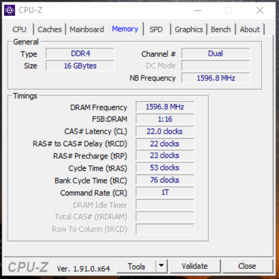

Voici ce que j'ai sur CPU-Z :
Je suis bien en 3200Mhz (~1600 x 2) ? Quel intérêt dans mon cas d'activer XMP ?
J'ai moi aussi un peu la flemme de renvoyer le kit !
Marsh Posté le 09-03-2020 à 10:42:10
Tu as bien tes 16Go en Dual Channel a 1600Mhz pas de soucis. (1600Mhz réel mais 3200Mhz en Dual Data Rate,pas de soucis)
Mais il ta collé des timmings d'outre tombe !!!
Carrément en Cas 22 ![]()
Marsh Posté le 09-03-2020 à 10:51:23
Ah ? Comment est ce que je peux corriger ça ? Avec XMP activé je n'aurais pas ce souci ou rien à voir ?
Marsh Posté le 09-03-2020 à 10:55:16
Bah apparemment pas possible d'après les commentaires au dessus d'avoir les 3200Mhz ET les bons timings
Soit l'un, soit l'autre
AMHA, il vaut mieux baisser un peu la fréquence et retrouver les timings nominaux des barrettes...

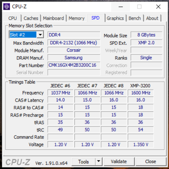

Marsh Posté le 09-03-2020 à 11:04:13
Normalement l'XMP il s'occupe de tout:
De la tension VRAM
De la Fréquence VRAM
Des timmings VRAM
Des tensions autre comme VCCIO et VCCSA sur Intel et surement la tension SOC pour AMD.
Mais avec le chipset B450 ca déconne parfois,par toujours mais ca foire.
Donc tu peux faire tes réglages manuellement.
C'est sur les timmings le plus chiant en général.
Fixe tes timmings primaire en 16-18-18-36 comme il devrait l'etre.
Tu peux test a fixe ton SOC a 1.10v
Fixe ton VRAM a 1.35v et meme test a 1.40v
Parfois ca passe ou pas c'est a test.

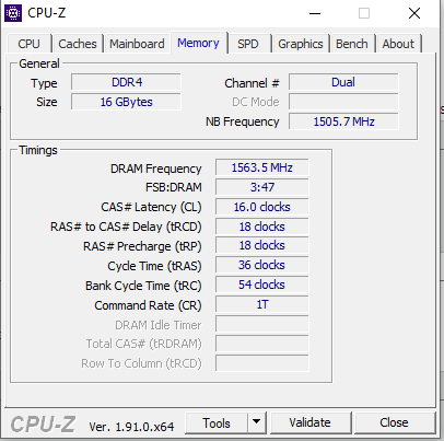

Avec XMP activé j'arrive à 3133Mhz avec une latence correcte je pense :
J'ai pas testé la stabilité par contre !
