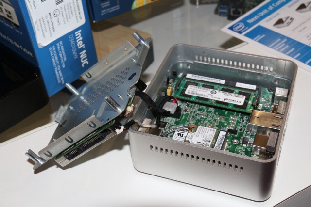

t'es sûr que ca vaut la peine de t'emmerder ?
le ssd sur les photos c'est un m.2 sata, c'est pas censé chauffer des masses et y'a un pad thermique sur la partie supérieure pr utiliser toute la plaque en tant que dissipateur (je suppose)
ms je sais pas si c'est ton nuc ou des photos choppées sur le net

ok, pourquoi pas si ca te rassure sur la longévité (je suis étonné que ca chauffe avec le pad thermique et toute la surface en alu qui en résulte)
une remarque au passage, c'est pas tres clair pcq les photos ont l'air d'être des NUC differents, mais verifie qu'il y a assez de place en épaisseur pr les radiateur que tu envisages
vu que ca prend le m2 en sandwich, ca rajoute une epaisseur de qqs millimètres
et qd on regarde ici y'a l'air d'y avoir des composants assez épais juste dessous
je me demande si t'es pas mieux de viser un truc plus simple qui se colle simplement sur le M.2
pr le cache du nuc, si t'es un minimum bricoleur tu peux aussi faire un truc tout simple avec une plaque en alu que tu découpes à la bonne dimension, + une fenêtre pr laisser dépasser le radiateur.
(j'avais fait ca sur un vieux lecteur multimedia popcorn qui chauffait a mort)

j'ai bien compris que t'avais pas de rad passif, mais sur la photo que j'ai posté on voit à droite la présence de ce que je suppose être un pad thermique
du coup, s'il fait bien son job (je suppose qu'ils l'ont pas mis pour rien), la surface de dissipation du M.2 passe à 144 mm², c'est probablement plus que ce que t'auras avec un rad
edit: confirmation c'est bien un pad thermique et ca a l'air de faire le job mm avec un nvme
https://www.legitreviews.com/intel- [...] w_181093/4
ms feel free, ca reste un projet assez fun, et tant que tu bousilles rien autant faire mumuse

Ca parle de SSD M.2 alors que je vois un SSD mSATA dès le départ donc je n'ai pas eu le courage de tout lire en détail comment tu vas installer un rad pour SSD M.2 sur SSD mSATA ![]()

Donc les photos 3g et 3i ne sont pas tes photos alors car c'est du mSATA...
Marsh Posté le 20-01-2021 à 14:19:12
non, c'est juste pour donner une idée sur le projet (photo du net)

Bonjour a toutes et a tous
bonne année et bonne santé pour 2021 !!!
le but = pour un pC de marque INTEL modèle NUC(mini pc) exemple nuc6i5syk en K (voir photo en copie)
=>>> changer de boitier pour un plus spécifique <<<=
pour 1. ajout de radiateur passif sur ssd m2 dedans
2. ajouter un ventilateur de 12 cm x 12 cm au dessus
3. ajouter 2 usb 2.0 qui sont en option sur la carte mere
ces pc sont dans une petite boite de 12 cm x 12 cm x 4cm de hauteur dont le boitier est trop bas pour y ajouter un radiateur passif de 25 mm,
le gain de température sur le disque ssd m2 de taille 22x80 serait de 50 % ,
ce qui allonge sa durée de vie
ne chauffe pas la caret wifi Bluetooth juste en dessous pour eviter qu'elle grille
augmente les performances du ssd comme il est plus froid
ne chauffe pas le pc en général
Projet
remplacer le boitier par un plus grand idéalement de 12 cm x 12 cm x 12cm
bref je cherche
soit une boite peu importe le métal plexi ou bois (plutôt plexi de préférence )
soit a le faire moi même
soit faire fabriquer
sinon j'ai plusieurs solutions
1° intervertir modèle bas vers modèle haut d'origine
acheter un nuc haut pour intervertir les 2 boiters bas vers haut mais je ne suis pas sur que ca marche en hauteur
il faut la hauteur de 25 mm minimum et je suis pas sur qu'un disque 2,5 pouces fasse 25 mm de hauteur
2° demander a intel s'il en vende
téléphoner a intel directement et leur demander s il ont ou vende des boitiers nuc haut
je l'ai fais
ils en vendent pas et non ils passent a la bene et aux broyeurs leur retour de nuc
mais bon j'ai fias la demande et c'est en attente car ca intéresse d'autres clients comme moi qui ont fais la demande auprès d'Intel
3° bricoler un boitier deja existant genre boitier d'alimentation de recup etc ....
4° le faire faire
je suis ouvert à toutes proposition sachant que je suis sur paris
je cherche une solution pas trop cher 50 a 80 euro maximum bien sur
Merci de vos avis, autres idées ou conseils
bonne journée
cordialement
eric
