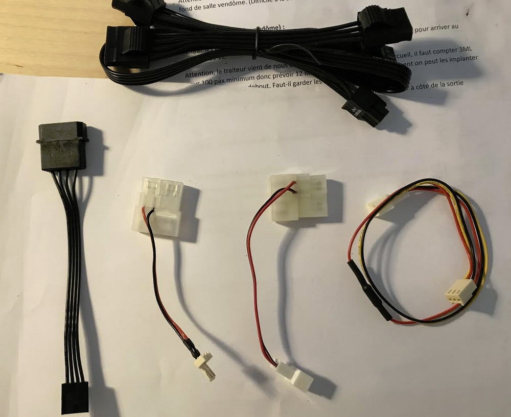

le 2eme en partant du bas (mais c'est que 2 cables rouge et noir) 2 pins
il faudrait le meme avec 3 pins ?
relié au cable noir d'en haut, lui meme branché sur l'alim
Marsh Posté le 19-05-2018 à 19:59:58
Non c'est bon le 2pins, pas besoin de 3 pins, le 3ième c'est pour la mesure de la vitesse sur la carte mère et comme tu ne le branches plus sur la carte mère...
Marsh Posté le 19-05-2018 à 20:07:23
éventuellement y inclure le câble de droite comme il possède une résistance cela va faire tourner le ventilo un peut moins vite ![]()

Merci du conseil , faudra que je vous demande comment on les branche exactement ![]()
