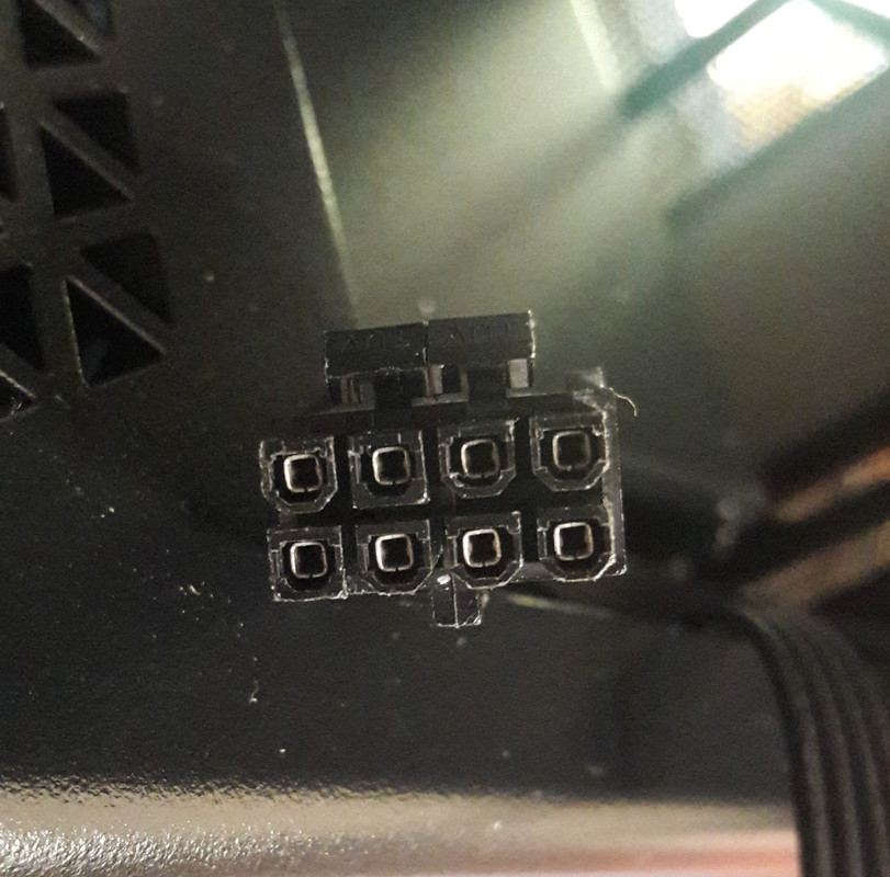

Voilà pour les photos:
Les deux ports libres:
https://i.postimg.cc/2V7TSpM1/IMG-20230322-073855.jpg
L'emplacement sur la carte avec un des deux ports inoccupé:
https://i.postimg.cc/SsPcmtXm/IMG-20230322-083743.jpg
Le code d'erreur C5, led orange.
La sortie de l'alim qui vient se brancher sur le port CPU, mais là j'ai un doute même si tout est rentré normalement!
https://i.postimg.cc/jdyvhN3Z/IMG-20230322-085909.jpg

Marsh Posté le 22-03-2023 à 09:03:42
Mesobuthus a écrit :
Sinon pour le 8 pin il était bien branché sur le CPU et il m'en reste donc un pour ma carte graphique que j'avais dans un premier temps branché, puis débranché par la suite lorsque j'ai du commencer à tenter d'éliminer les sources d'erreurs .
Ce que dit zonka c'est qu'il faut utiliser le cable 4+4, pas le cable 6+2.
Le cable pour le CPU est fixe sur la CX600M si je ne dis pas de bêtises.
edit : ok, c'est bien le cable sur la photo ci-dessus, que tu branches bien sur le port A de la CM.
Mais si tu as allumé le PC avec le cable PCI-E branché en lieu et place du deuxième connecteur CPU, tu as peut-être flingué ta CM.
Ou alors j'ai pas bien compris tes manipulations, mes excuses.
edit : ah ok tu avais branché ta carte graphique (avec son connecteur PCI-E dédié), puis tu as viré la CG pour tes tests.
Message édité par artouillassse le 22-03-2023 à 09:07:48

Oui c'est bien ca j'ai viré ma Carte graphique pour les tests:
Et du coup j'ai un gros doute maintenant, vous allez comprendre avec les photos de mon cable CPU de ma corsaire via la carte mère. Je pense qu'il n'est pas bon, pourtant c'est rentré facilement!
Pour le PCIe aucun risque, ca ne passerait pas puis ils sont scindés.
https://i.postimg.cc/0QT2drV1/mobo.jpg
Donc si c'est rentré alors qu'il y a quand même des détrompeurs(2 et 5 sur photo) , pourquoi la CM a t'elle été alimenté normalement?
Ventilateur qui tournent, codes erreurs etc...
Message édité par Mesobuthus le 22-03-2023 à 09:44:15
C'est le bon cable, pas d'inquiétude là dessus.
Comme le précise zonka, ça devrait démarrer, les deuxièmes connecteurs CPU servent en cas d'OC, mais la CM devrait démarrer et fonctionner normalement avec un seul des deux connecteurs branché.
Vérifie quand même le socket, depuis l'AM5 les pins sont sur la carte mère et plus sur le CPU.
C'est pas rare d'en plier à l'installation du CPU. En tout cas ça vaut le coup de vérifier, fais une photo de bonne qualité au besoin.
