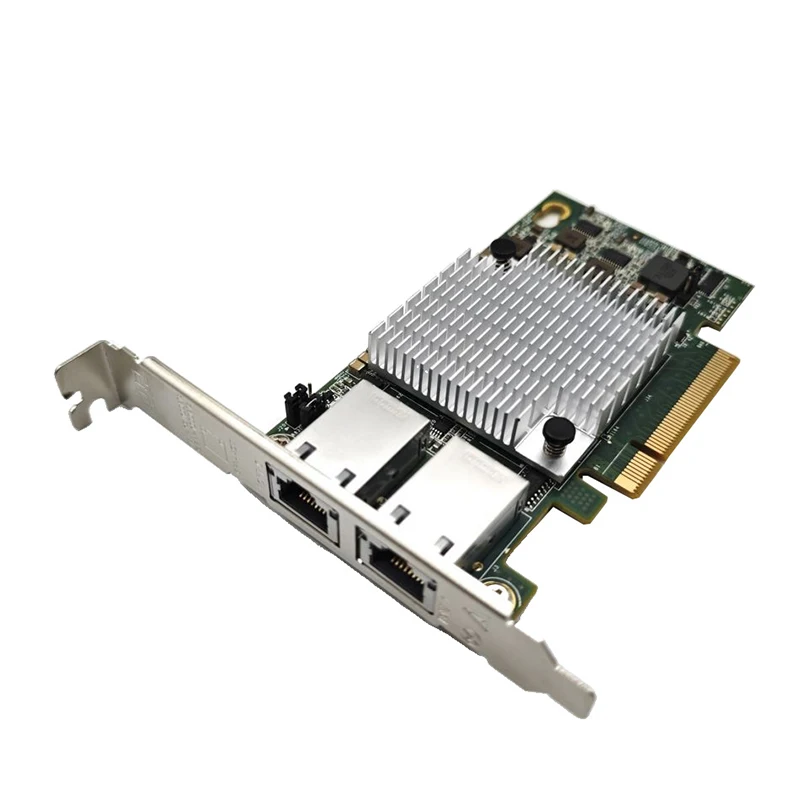

J'ai acheté une carte réseau en PCI Express 8x. Il s'agit de ça :
https://ae01.alicdn.com/kf/Se2307fb4af014df8b6748a556ff01c24J/10G-Double-Port-Ethernet-Carte-X540-T2-PCIE-X8-X16-Extension-Adaptateur-Support-Pour-Synology-NAS.jpg
J'ai une carte mère Asrock X570 Phantom gaming 4
Puis-je bien branché la carte réseau sur le second port PCI-e 16x de ma CM ? (le port noir, juste en dessous de la pile)
Merci !

Oui c'est du standard... En 8x, et oui je suis sûr de l'image
Voilà une photo des différences de tailles :
https://www.fibermall.com/editor/img/1615776574_19238.jpg
Pour la carte réseau, c'est du x8
Sur la carte mère, j'ai du x1 et x16 (j'utilise les dénomination de l'image ci-dessus).
X16 indique le format du port, mais ne veut pas dire câblé en x16, d'après les caractéristiques il serait câblé en x4  :D
Tu peux tout à fait installer une carte x8 dans un port x16, mais là pour le coup je ne sais pas si elle ne va pas être bridé  :??:

Après, sauf erreur de ma part, un PCIe Gen 4 en x4, ça permet quand même un débit de 7,9Go/s, soit 63Gb/s ce qui est bien plus qu'une carte réseau de 10Gb/s

si la ref est bien X540-T2-PCIE-X8-X16
et que les infos ici sont correctes
https://www.mhzshop.com/shop/fr/WIF [...] -RJ45.html
https://www.kalea-informatique.com/ [...] l-x540.htm
alors la carte est en 2.0 x8
en la mettant sur le slot x16 du bas, qui est un 4.0 x4, ta carte réseau passe en 2.0 x4, = 2 GB/s

je ne sais pas s'il fallait annuler, je ne faisais que réagir à ce que tu disais plus haut concernant le slot 4.0 x4
ici tu serais limité à 2.0 x4, 2GB/s, soit ~17Gb/s
partant du principe que les deux ports rj45 se partagent la bande passante, ca ferait quand même, théoriquement, du ~8.5 Gb/s
apres, comme sur certaines modeles semblables il est précisé que ce n'est compatible que x8 et x16, et que le X570-T2 ne gère pas le 2.5Gb/s et 5Gb/s, c'est possible que ca aurait merdé chez toi et qu'elle aurait été bridée à 1Gb/s, mais je peux rien affirmer
le plus safe serait de viser une carte en 3.0 X4
par ex
https://www.ldlc.com/fr-be/fiche/PB00499574.html

Disons que si c'est pour commander un truc et être embêter ensuite, c'est pas la peine...
Autant partir sur une valeur sûr.
De ce que j'ai vu, il y a, pour pas trop cher, la Asus dont tu parles et la  TP-Link TX401.
Il faut reconnaitre que j'ai une préférence pour l'ASUS.
