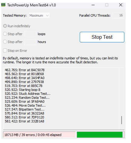

Depuis quelques temps, certains de mes jeux crash sans message d'erreur.

Voici ma config :
CPU 7800X3D
Ram : 32go G.Skill Trident Z5 RBG
GPU rx 7900 xtx
Stockage : SSD Nvme samsung 990 pro
CM : MSI PRO B650-S
J'ai fait un memtest64 mais je n'arrive pas à savoir si les résultats sont bons ou non : https://image.noelshack.com/fichier [...] -titre.png

bha, en bas "39 errors" donc oui teste les RAM 1 par 1?
tu devais voir sur quel dimm était le test ? BANK 3?
Message édité par naphh le 14-02-2025 à 16:48:56
tu devais sur quel dimm était le test ? BANK 3?
Je me suis dit que c'était peut-être "normal" d'avoir certaines erreurs.
J'ai pas compris ta question "tu devais sur quel dimm était le test ? bank 3?"
Et je n'ai pas test les RAM 1 par 1. Tu penses que je dois mettre qu'une seule ram, faire le test 10 min et voir s'il y a des erreurs ? Et faire le même test pour toutes ?

je connais pas trop 64+ mais https://tpucdn.com/memtest64/screen1-v1739475473466.gif ici on vois le "BANK" module 3
oui 1 error dans memtest... ce n'est pas "gratuit", il y a surement un problème
si tu es au-dessus de 6000mhz en RAM, je conseil de baisser dans le BIOS, ou re test avec le BIOS par defaut
Oui je suis au dessus de 6000 mhz, j'ai mis le profil A-XMP. Je vais essayer de l'enlever et refaire le memtest. Puis tester les barrettes une par une. Je le ferai ce soir je vous tiens au courant

si tu es a 6400 exemple, juste baisser à 6000 manuellement sans retirer XMP pourrait être un test

J'ai enlevé l'AXMP, c'est à 4800 mhz, il y a eu 0 error pendant le memtest que j'ai laissé plus de 10 minutes.
https://image.noelshack.com/minis/2025/07/6/1739576389-sans-titre.png
J'ai fait une session de plus de 30 minutes sur monster hunter ça n'a pas crash, à voir sur une session plus longue :)
Mais j'avais lu que c'était dommage d'avoir de la ram et de ne pas activer l'AXMP...
Au sujet de ce que tu me dis, le msi auto OC/1 clic boost je ne vois pas trop de quoi tu parles, mais dans le bios j'ai déjà activé quelque chose qui boost automatiquement le CPU

màj le BIOS surtout si il a plus de 6 mois
mais sur ryzen 7000, 6000mhz reste le sweet spot, donc oui, il y a une perte de perf CPU

Le Bios est à la dernière màj.
Il faut que j'aille bidouiller du coup pour activer l'axmp et mettre à 6000 mhz plutôt que 6400+
