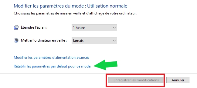

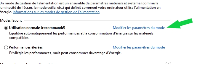

Salutation,
indicateur interessant sous user diag, il semble que la gestion de l'alimentation cpu a été personnalisée.
"Profil d'alimentation > Customized Balanced"
il faudrait basculer la gestion d’alimentation par défaut et ainsi tester si tout rentre dans l' ordre.
dans la barre de recherche tu saisies "alimentation" et tu dois avoir un listing dont " choisir un mode de gestion de l'alimentation".
une fenêtre doit s’afficher comme ci dessous et tu cliques sur le lien,  en principe tu devrais être en mode utilisation normale mais si ce n'est pas le cas, il faudra le cocher.
https://rehost.diberie.com/Picture/Get/f/220576
ensuite tu rétablis les valeur par défaut en enregistrant comme indiquer sur l'encadré rouge
https://rehost.diberie.com/Picture/Get/f/220577

Marsh Posté le 01-11-2023 à 11:13:06
ip-man a écrit :
Salutation,
un grand merci car effectivement ca a bien fonctionné, je ne sais pas pourquoi je n'y ai pas pensé avant.
https://i.imgur.com/iUN2H49.png
le cpu n'est plus bloqué à 2.79 GHZ, je vais quand même refaire quelques tests
1er test :https://userdiag.com/id/PxvVY1S13b --> RAS
j'effectuerai d'autres tests dans la journée pour vous tenir au courant mais normalement est résolu.
Merci à tous pour votre aide
