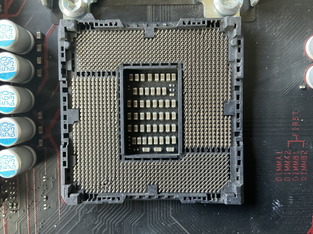

https://i.postimg.cc/Nj9bcj8j/20211101-174046.jpg
Voilà l'affaire sur la z270 d'occasion et ma tentative a empiré les choses
Ouais, c'est minuscule, il faut une loupe et une aiguille au minimum, et y aller un par un.
Ca n'a pas l'air trop grave, on ne voit pas tout le socket avec le cache, la zone impactée c'est seulement en bas à gauche ?
Oui c’est la seule qui reste. Je vais retenter demain en sortant cette cm de la tour pour faciliter le travail. Il y en avait une autre à droite mais j’ai réussi à remettre le pin tordu dans le même axe et angle que les autres.

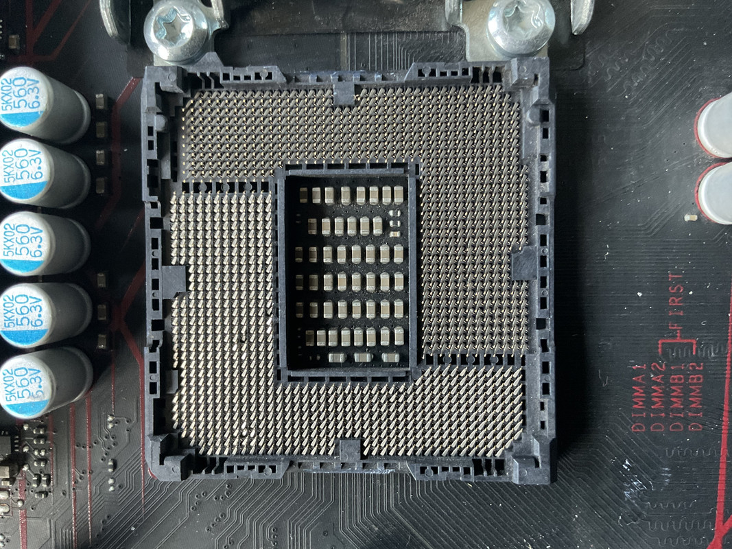

https://i.postimg.cc/zGDF6DyW/DEF473-BE-6417-4484-B90-A-1735-E55-A707-A.jpg
Voilà ce que ça donne avec une pince à épiler. Je vais tester ça

Pas mal.
Les zones qui me paraissent tordues :
https://rehost.diberie.com/Picture/Get/t/52414
Il y en a peut-être d'autres, j'ai entouré celle qui me sautaient aux yeux.

Bien vu. Tu crois que tel que sur ma photo, ce n’est pas suffisant?
Marsh Posté le 02-11-2021 à 14:16:37
Non, ça ne l'est pas.
Tu risques de foutre en l'air le boulot (assez incroyable sur la partie bas-gauche) que tu as fait, ce serait couillon.
Tant que tu l'as sous la main elle va pas s'enfuir, alors vas-y tranquille et redresse les pins patiemment.
(on peut avoir l'impression que c'est cochon sorti du contexte, mais ce serait un peu tordu)
Edit : il y a surement des zones que j'ai pas relevé et que d'autres relèveront, je ne suis pas du tout expert en angle de pins donc je laisse libre court à d'autres interventions, vaut toujours mieux avoir plusieurs points de vue qu'un seul.
La zone verticale à gauche est peut-être tirée par les cheveux mais je l'ai vue donc je la note, elle n'est peut-être pas sujette à redressement ceci dit.

https://i.postimg.cc/rphqCvjG/75234-CDE-4472-4-C5-A-BD7-A-26753-A8-C5596.jpg
Rien qu’en posant délicatement le proc dessus (sans le verrouiller), je sens que tout n’est pas au niveau, un léger jeu est présent, donc pas la peine d’essayer

Sincèrement c'est presque ça.
Je vois deux trois zones à revoir, si tu veux je fais des ronron bitmap en couleur :lol:
Allez j'attends pas la réponse :
https://rehost.diberie.com/Picture/Get/t/52436
En rouge les zones importantes, en violet les zone où j'ai l'impression qu'il y a un truc.
