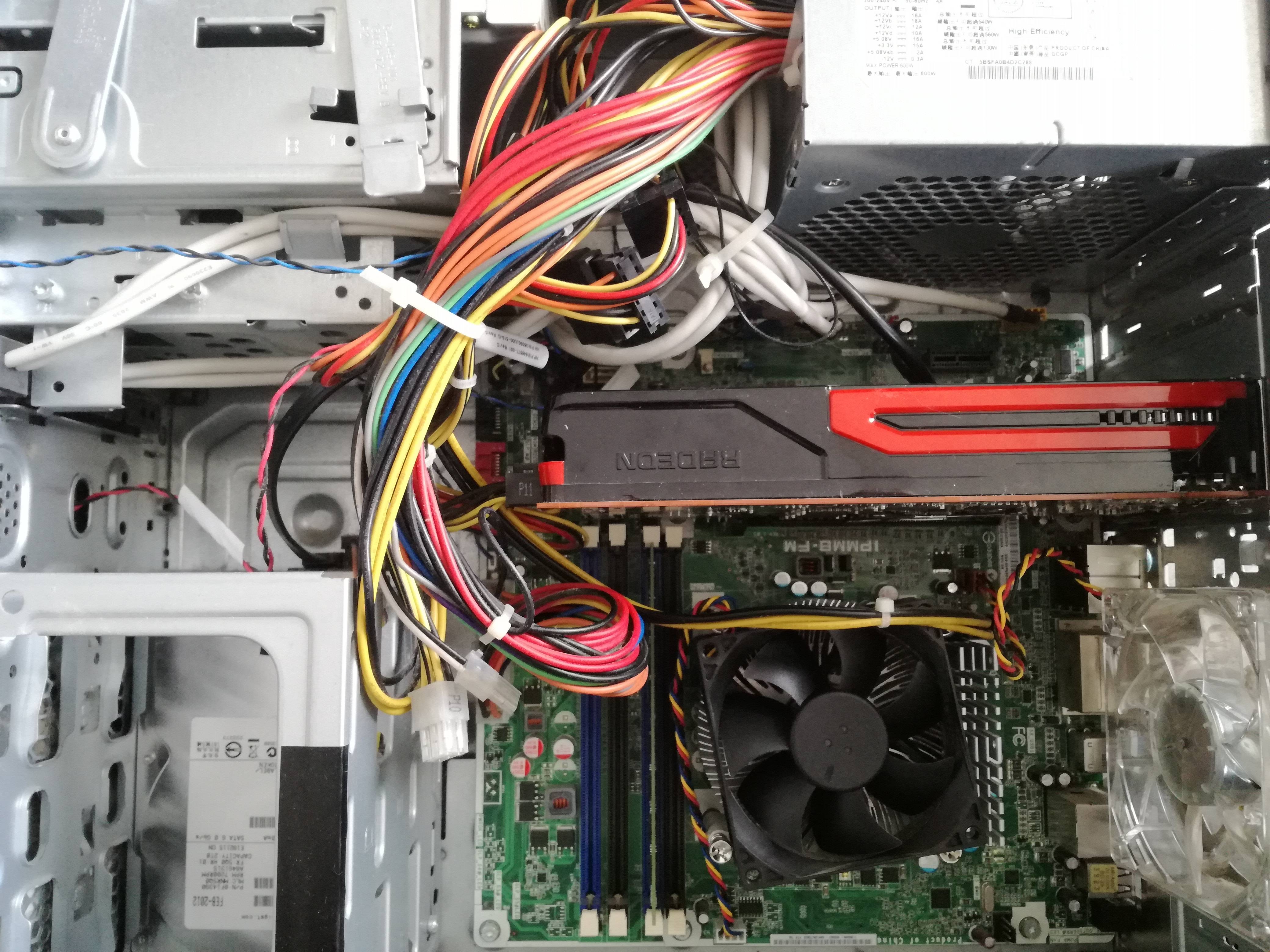

Pour ton problème, prend une photo de l'interieur du PC.
La carte actuelle, est t'elle alimenté par un cable ?

d'après les caractéristiques de son gpu, par un pci-e 6 broches

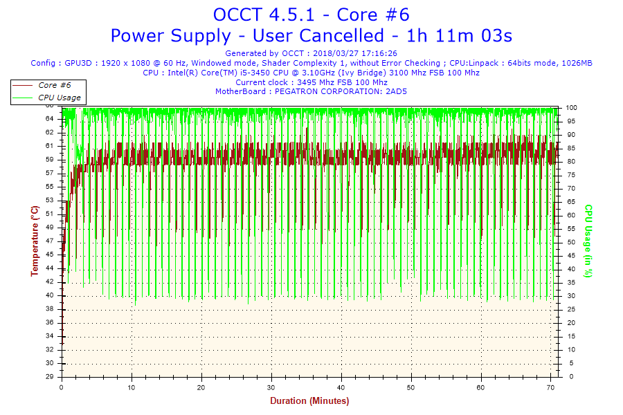

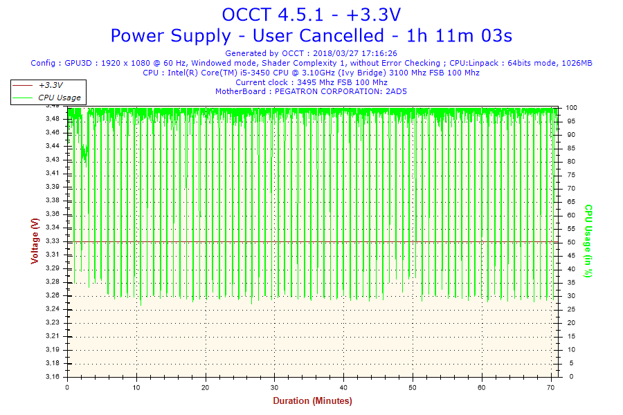

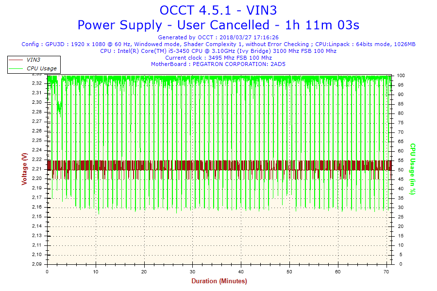

télécharges occt et fais le tourner 1h en mode power supply, histoire d'être sur qu'il n'y ait pas autre chose
Marsh Posté le 27-03-2018 à 16:06:48

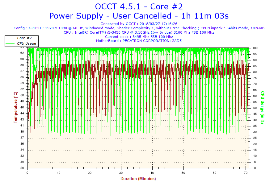

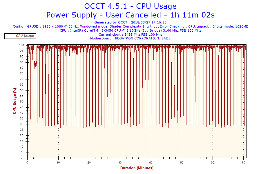

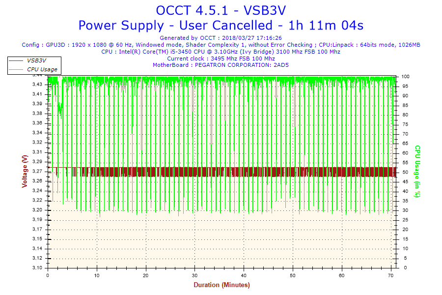

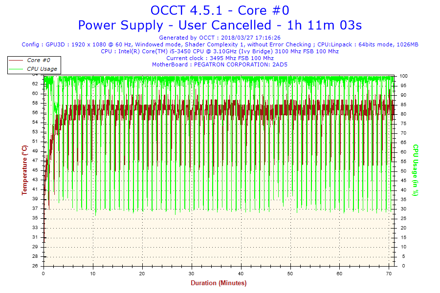

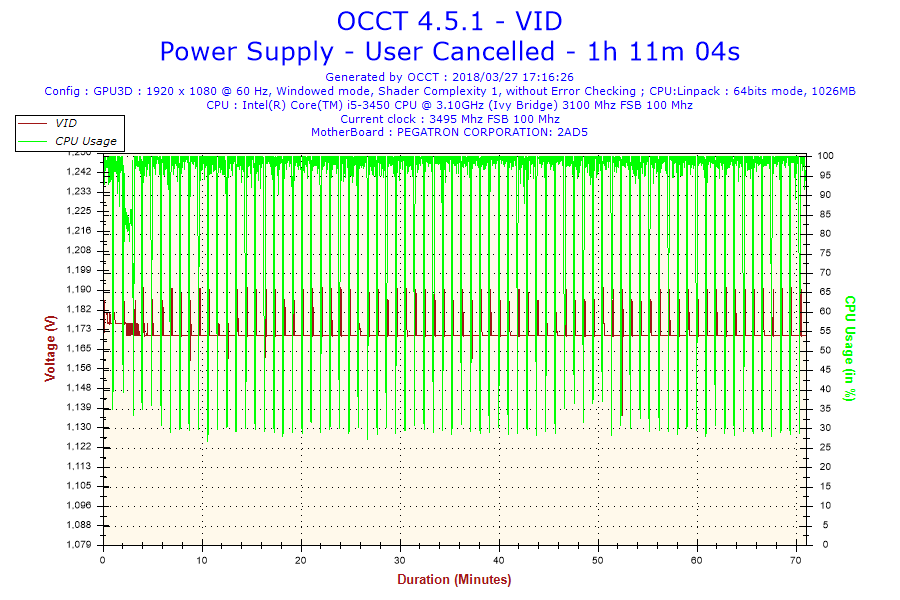

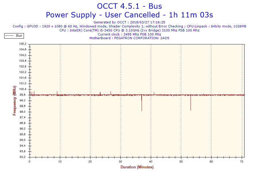

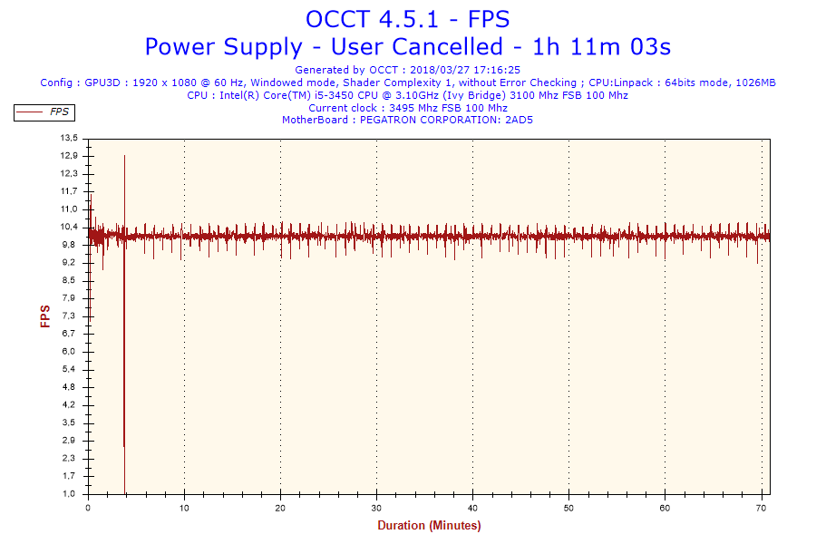

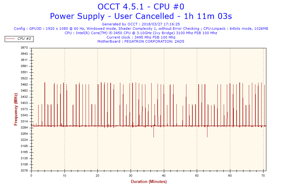

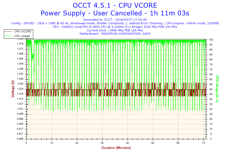

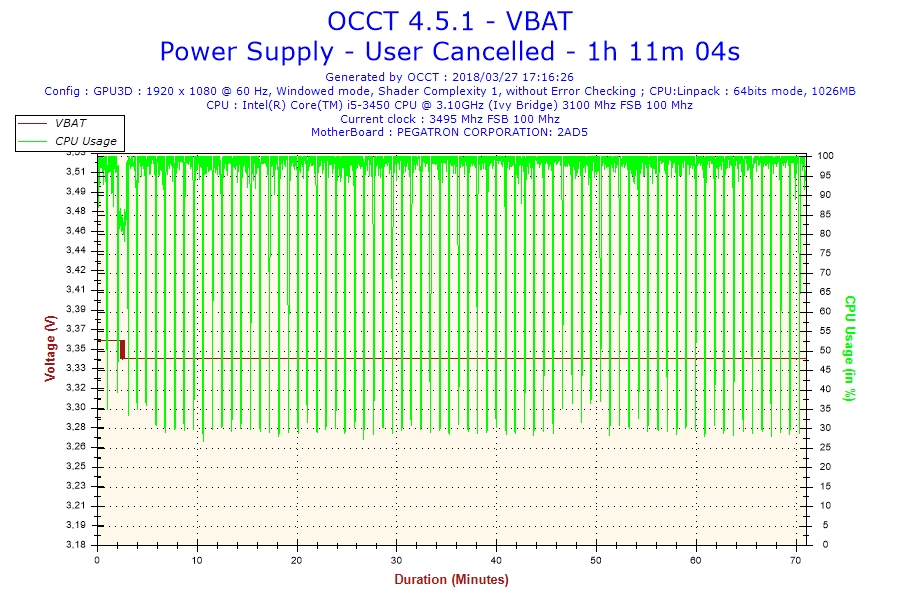

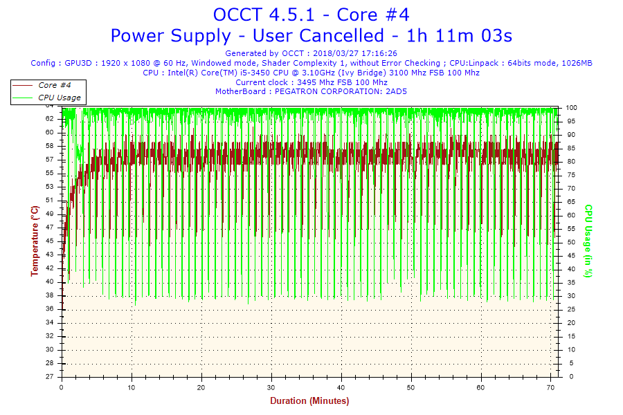

Ok j'ai lancé Occt en power supply pendant 1h j'ai laissé les paramètres par défauts je vous tiens au jus du résultat
Marsh Posté le 27-03-2018 à 17:17:43
Eastride j'ai plein de graphique qui sont sorti tu as besoin de quoi en particulier ?
Marsh Posté le 28-03-2018 à 04:10:28
si t'as pas eu de plantage c'est une bonne nouvelle, ça indique que le gpu semble bien être le coupable
tous les graphiques seraient utiles

Voici les Graphiques :
1 :http://www.image-heberg.fr/files/1522265246540164082.png
2 :http://www.image-heberg.fr/files/15222652991588690831.png
3 :http://www.image-heberg.fr/files/15222653221042327151.png
4 :http://www.image-heberg.fr/files/1522265345742514752.png
5 :http://www.image-heberg.fr/files/15222653752035763746.png
6 :http://www.image-heberg.fr/files/15222653991247389661.png
7 :http://www.image-heberg.fr/files/15222654471371312409.png
8 :http://www.image-heberg.fr/files/1522265470963334693.png
9 :http://www.image-heberg.fr/files/15222654971395063385.png
10 :http://www.image-heberg.fr/files/15222655231371312409.png
11 :http://www.image-heberg.fr/files/1522265542890011910.png
12 :http://www.image-heberg.fr/files/15222655691449782494.png
13 :http://www.image-heberg.fr/files/15222655941420942090.png
14 :http://www.image-heberg.fr/files/15222656191042327151.png
15 :http://www.image-heberg.fr/files/15222656382067252264.png
16 :http://www.image-heberg.fr/files/1522265659965536264.png
Voilà tout les graphiques demander
Marsh Posté le 29-03-2018 à 08:03:00
L'alim a l'air nickel.

tu peux mettre une 1050ti 4gb sans soucis, ce sera encore mieux qu'une 1050ti 2gb (donnes le modèle exacte pour voir si ça rentre dans ton boitier)
niveau alim c'est ok, par contre je reste étonné sur les fréquences et utilisation cpu
dans windows, vas dans
-panneau de configuration (si tu ne sais pas où c'est, tu fais touche windows + S et tu tapes panneau de configuration
-option d'alimentation
et sélectionne le mode performance
relance occt en mode cpu: occt (t'emmerde pas avec les réglages)
fais-le tourner 10min et postes les résultats
je m'attendais plus à ce genre de graphiques concernant la stabilité

Voilà le résultats Eastride sur 10minutes en mode cpu:occt ( Mon ordi était déjà configurer sur le mode performance ! )
https://image.noelshack.com/minis/2018/13/4/1522322843-2018-03-29-13h25-cpuusage-cpu-usage.png
https://image.noelshack.com/minis/2018/13/4/1522322843-2018-03-29-13h25-frequency-bus.png
https://image.noelshack.com/minis/2018/13/4/1522322843-2018-03-29-13h25-frequency-cpu-0.png
https://image.noelshack.com/minis/2018/13/4/1522322843-2018-03-29-13h25-memory-usage-memory-used.png
https://image.noelshack.com/minis/2018/13/4/1522322843-2018-03-29-13h25-temperature-core-0.png
https://image.noelshack.com/minis/2018/13/4/1522322844-2018-03-29-13h25-temperature-core-2.png
https://image.noelshack.com/minis/2018/13/4/1522322844-2018-03-29-13h25-temperature-core-4.png
https://image.noelshack.com/minis/2018/13/4/1522322844-2018-03-29-13h25-temperature-core-6.png
https://image.noelshack.com/minis/2018/13/4/1522322844-2018-03-29-13h25-voltage-cpu-vcore.png
https://image.noelshack.com/minis/2018/13/4/1522322845-2018-03-29-13h25-voltage-vin2.png
https://image.noelshack.com/minis/2018/13/4/1522322844-2018-03-29-13h25-voltage-vin3.png

si quelqu'un ayant de bonne connaissances sur les ivy bridge peut donner son avis ce serait sympa
le mode perf est censé bloquer les fonctions éco d'énergie configurés dans le bios
je me demande si ce n'est pas du throttle
télécharges le logiciel xtu https://downloadcenter.intel.com/fr [...] Intel-XTU- et en lançant un stress test cpu durant 10min, regardes si dans la case "thermal throttling"  il n'y a pas écris "yes" à un moment
ce n'est pas lié à ton soucis, mais pour moi il y a un soucis de perf cpu aussi sur ton pc
Marsh Posté le 29-03-2018 à 21:00:54
J'ai effectuer le test et il n'y a pas eu de Yes à Thermal Throttling du coup j'ai un soucis avec quelques choses sur mon CPU ?
Marsh Posté le 29-03-2018 à 21:44:21
regarde ton % cpu usage, ce n'est pas stable surtout passé les 5min
regardes les miens, je l'ai fait tourné quelques secondes pour l'exemple, mais le résultat est le même peu importe la durée
je cherche donc une idée à ce "soucis", mais j'ai sauté ta génération cpu donc aucune expérience sur ce modèle
le faite qu'il n'y ai pas eu de throttle indique qu'il n'a pas besoin de baisser sa fréquence et son utilisation pour se réguler
j'aimerais que quelqu'un connaissant bien cette génération donne son avis, mais ça ne se bouscule pas au portillon
ça ne t'empêche pas de changer ton gpu et ça fonctionnera, seulement si il s'avère que le comportement de ton cpu est anormal, on pourrait gagner en performances
