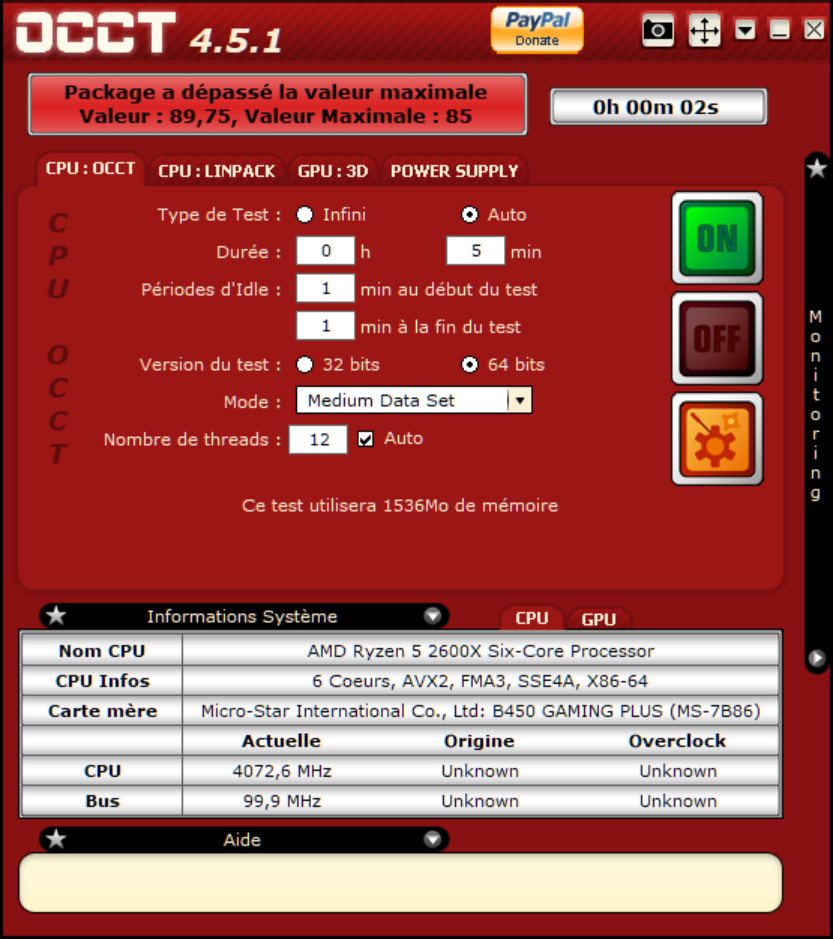

Le pc a passé le test power supply d'occt sans difficulté la première fois mais se plante désormais à cause de la température "package" délirante (à peu près 100/110°c)
A noter que Ryzen master et HWmonitor n'indique rien de tel et ne signalent aucun dysfonctionnement.

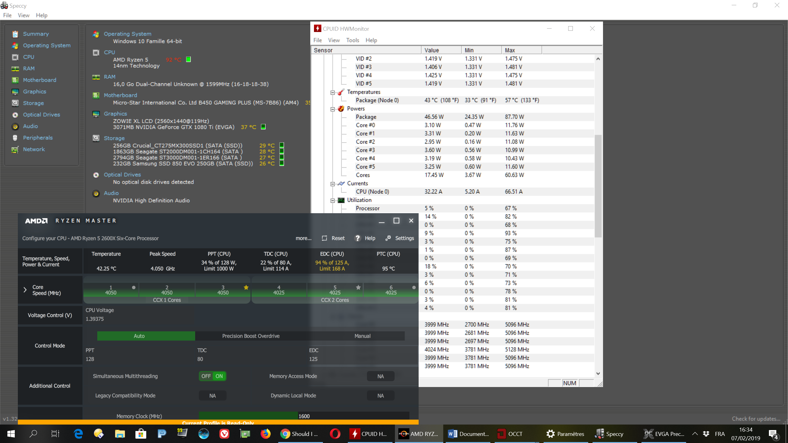

Reste quand même la question de la tension Vcore particulière élevée dans le bios (elle fluctue sous windows à des niveaux inférieurs (entre 0.8 et 1.42 avec un réglage "performances équilibrées"

J'ai tenté de mettre le Vcore à 1.35v, ce qui m'a planté windows à deux reprises.
Je suis repassé en auto et, cette fois, le Vcore oscille entre 1.38 et 1.42.

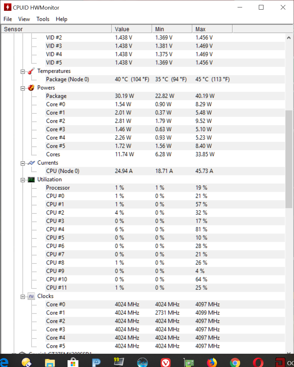

Je rencontre, depuis plus d'une semaine, un problème étrange avec un pc dont les composants sont, hors hdd, très récents.
Lorsque je l’allume une première fois, le pc boot, affiche le splash screen du bios msi et… s’éteint.
Lorsque je tente de le rallumer, il se peut qu’il s'éteigne une nouvelle fois mais, en général, il Se lance normalement, passe le BIOS affiche le chargement de Windows. Une fois arrivé sur Windows, il se comporte tout à fait normalement, sans plantage.
Ce qui est surprenant, c’est que lorsque je tente de passer sur le BIOS lors du premier lancement, le PC ne rencontre aucun problème particulier et ne s’éteint pas.
Je précise que tous les réglages du BIOS sont en mode auto, sans le moindre overclocking.
Pas de problème non plus au niveau de la ventilation et de la chauffe du cpu et du gpu.
Une des choses que j’ai pu remarquer, c’est que mes deux barrettes de RAM qui sont normalement identiques semblent tourner à des vitesses différentes : 2933 pour l’une et 3200 pour l’autre.
J’ai tenté de débrancher tous les câbles externes mais ça n’a rien changé jusqu’à présent.
Je n’ai pas encore été voir à l’intérieur du PC si un des éléments avait bougé ou si un câble était un peu débranché mais vu le monstre et le poids qu’il fait, je ne vois pas tellement comment ça aurait pu arriver.
Parmi les trucs un peu exotiques de mon PC, il faut noter que j’ai forcé le BIOS à charger Windows à partir d’un disque dur SSD alors qu’il souhaitait naturellement lancer l’autre version de Windows que j’ai sur un disque dur traditionnel (en UEFI, il n'accepte pas de lancer le sdd, qu'il soit en sata 1 ou pas).
J’ai pu trouver quelques cas similaires sur Internet et sur le forums mais, les solutions préconisées n’ont pas tellement l’air de s’appliquer dans mon cas précis.
Je vais faire un test avec Crystal info mais aux dernières nouvelles, les disques durs étaient dans un état correct.
Quelqu’un aurait-il une idée du problème ?
Voila ce que me donnent les logiciels de monitoring quand le pc tourne :
