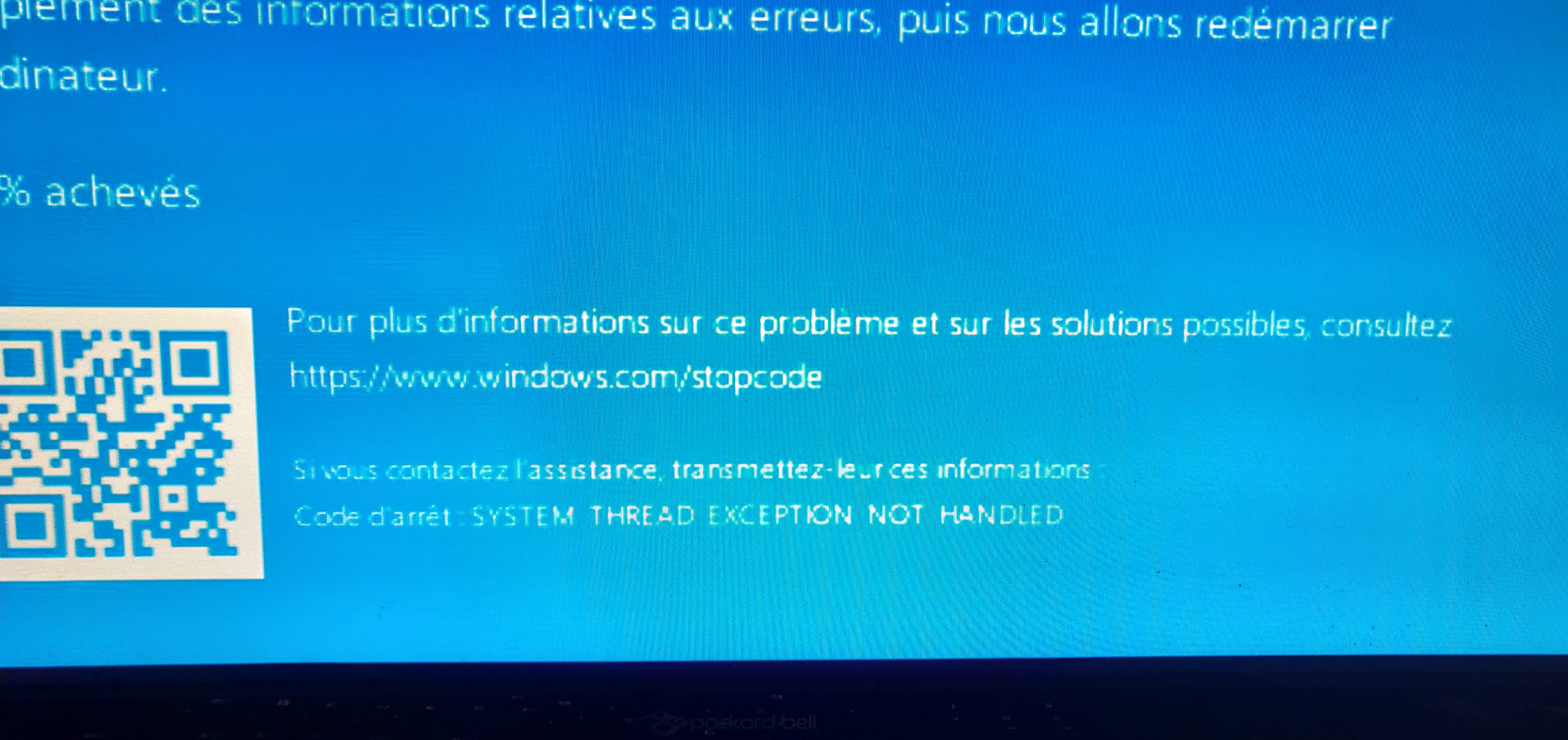

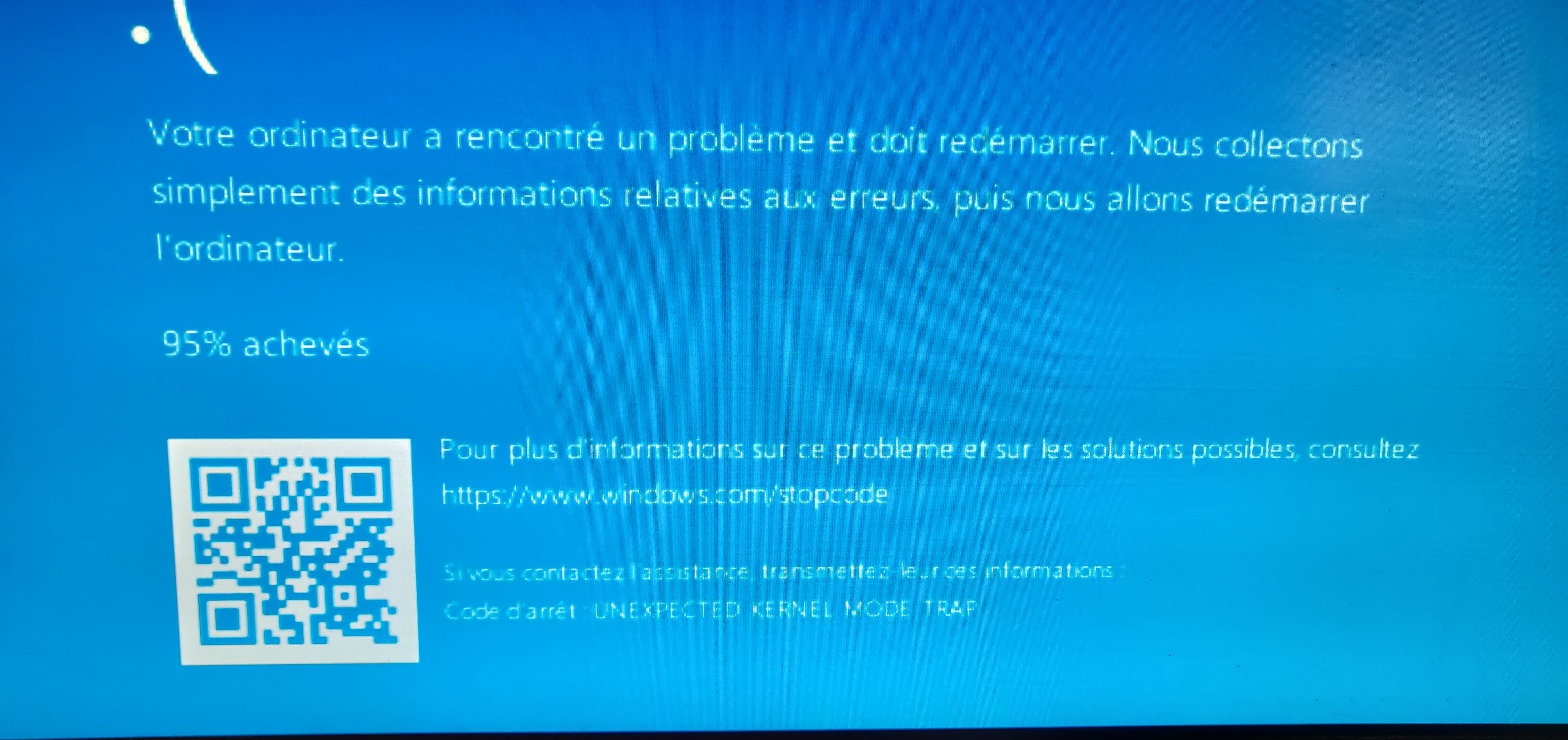

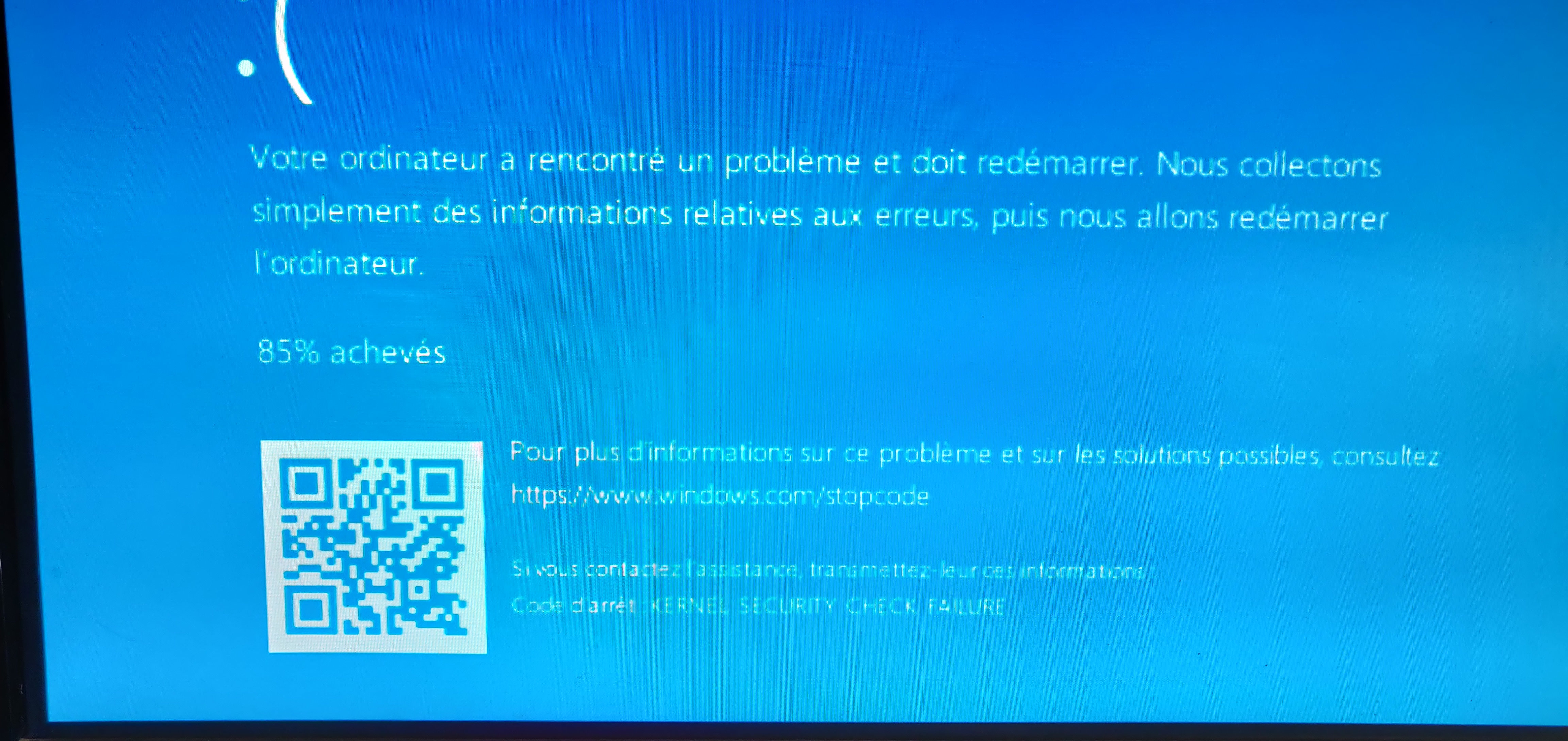

Il y a environ 1 mois 1/2 j'ai commencé a rencontrer des problèmes d'écran bleu, j'ai d'abord contrôler touts mes drivers et effectuer toutes les MAJ mais j'ai continué a avoir des écrans bleu donc j'ai testé mes RAM une à la fois sur chaque slot et je me suis aperçu qu'une de mes barrettes était défaillante j'ai donc fait marcher la garantie constructeur et j'ai reçu un kit neuf. Depuis ce moment là je ne pouvais plus mettre les barrettes en dual Channel je ne sais pas pour quoi donc le pc tournait sur les 2 slots tout à droite.
Malheureusement j'ai continué a avoir des écrans bleu, j'ai donc effectué un formatage et une nouvelle installation W10 avec ma clé que j'avais depuis un moment déjà mais je n'avais jamais eu de soucis. Il y a eu des problèmes de MAJ Windows update suite a cela j'ai recommencé une nouvelle installation propose avec un Windows 10 pro récent mais voilà que j'ai toujours des écrans bleu mais presque jamais le même code erreur..
https://zupimages.net/up/19/40/gygz.jpg
https://zupimages.net/up/19/40/viik.jpg
https://zupimages.net/up/19/40/hn7y.jpg
J'ai débranché tout ce qui était Superflu dans les composants mais toujours le même problème jusqu'à maintenant, le pc s'allume mais ne boot pas et maintenant je ne peux même plus accéder au bios sauf si je n'ais qu'une seule barrette de connecter.
