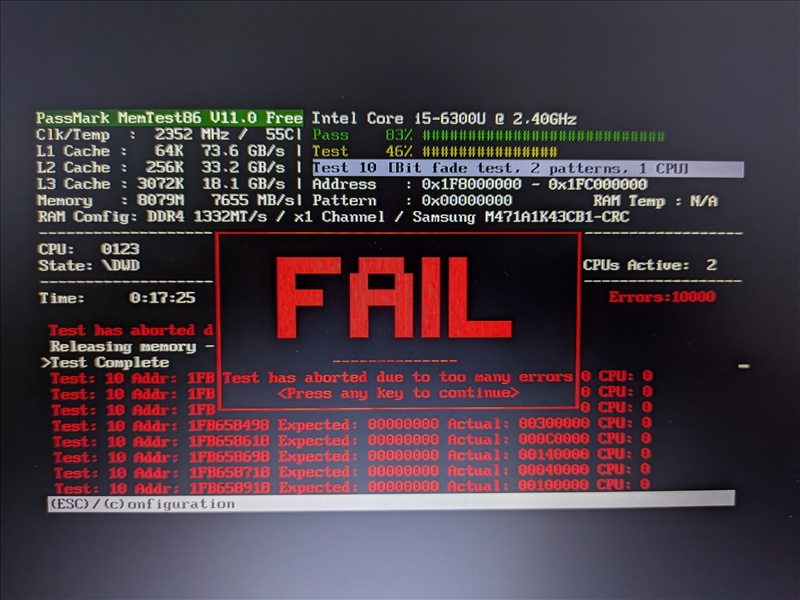

Je suis à 60 % de la première passe avec Memtest et il y a déjà 9000 erreurs :o
Quelque chose me dit que j'ai trouvé au moins une partie du problème :D
Marsh Posté le 26-08-2024 à 13:33:48
Bon [:zeroz]
https://rehost.diberie.com/Picture/Get/r/309529

Marsh Posté le 26-08-2024 à 14:37:52
Les laptops sont généralement moins tolérants parce qu'ils exposent moins de réglages dans le bios. L'important est d'avoir une barrette de remplacement qui fait au moins aussi bien que celle d'origine en terme de fréquence/timing et la même tension de fonctionnement. Celle-ci par exemple, est un remplacement direct utilisant les même chips:
