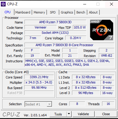

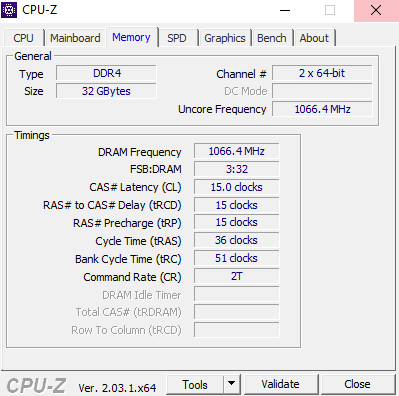

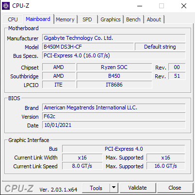

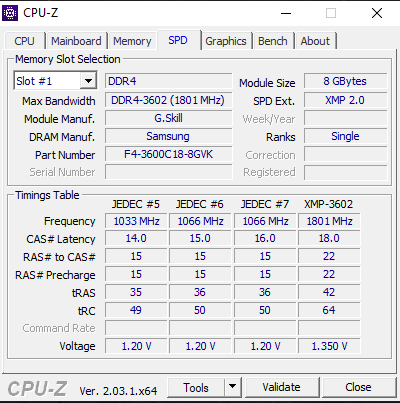

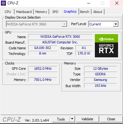

Je n'ai pas de une compréhension énorme dans ce domaine donc on m'a conseillé de venir solliciter de l'aide ici, je vous mets en dessous le max d'infos concernant ma config, si il manque quelque chose n'hésitez pas.
Merci d'avoir pris le temps de me lire!  :)
https://image.noelshack.com/fichier [...] 51-cpu.png
https://image.noelshack.com/fichier [...] nboard.png
https://image.noelshack.com/fichier [...] memory.png
https://image.noelshack.com/fichier [...] 55-spd.png
https://image.noelshack.com/fichier [...] aphics.png

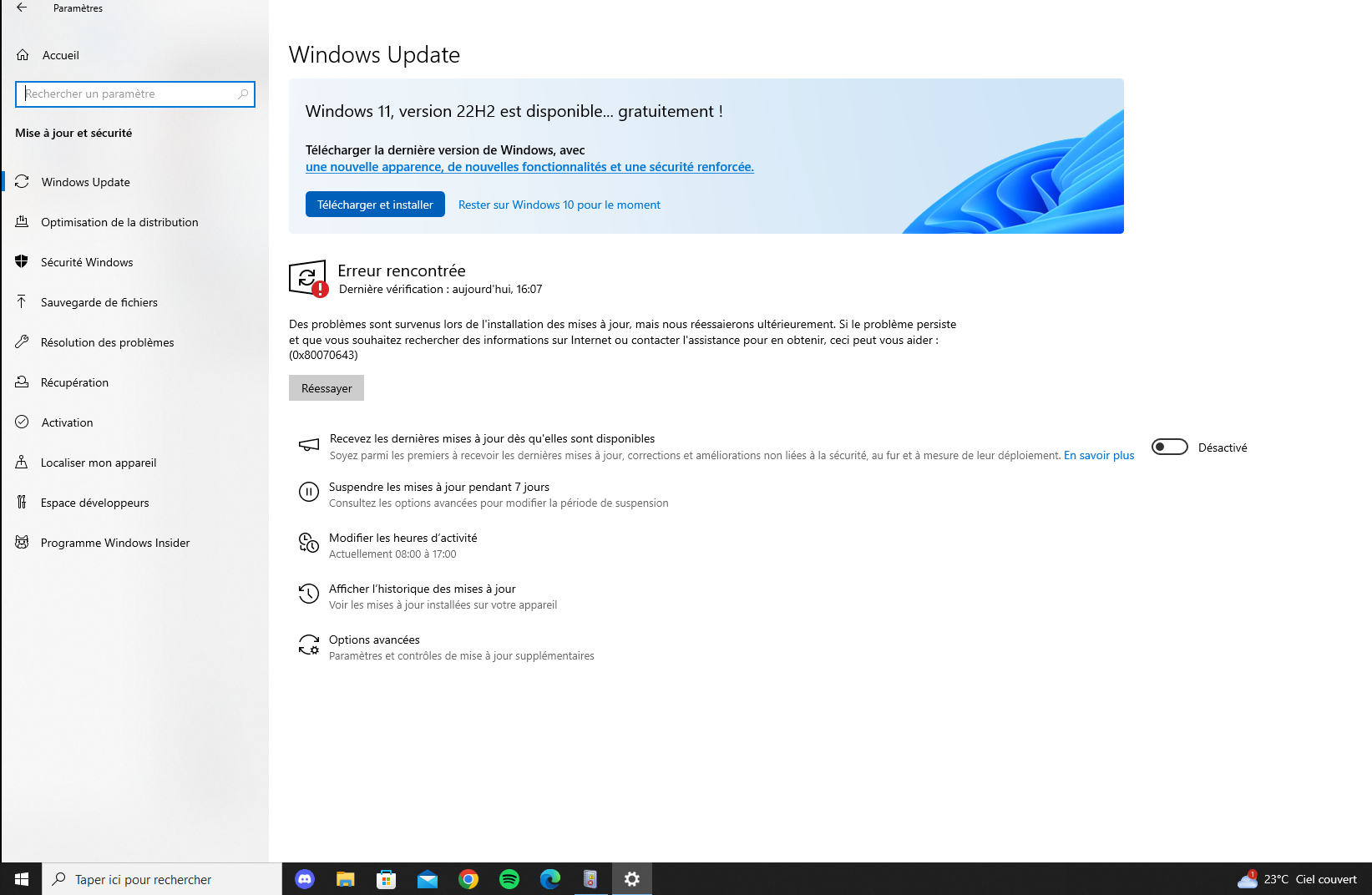

aussi une erreur sur une maj windows, je ne sais pas si cela est lié à mon soucis au non mais je préfère le mettre tout de même.
https://image.noelshack.com/fichier [...] ur-maj.png

Le problème d'erreur de mise à jour Windows, si tu l'as depuis janvier, presque tout le monde l'a sous Windows 10 : regardes si c'est la KB5034441. Windows essaye de patcher une vulnérabilité de winRE dans la partition de récupération mais pour réussir, il lui faut 250Mo de libre dans celle-ci. Or avec sa taille par défaut de 549Mo, ces 250Mo libre n'y sont pas.
Si c'est ce problème cela n'a rien à voir avec ta carte graphique.
Message édité par guig2000 le 03-07-2024 à 11:51:57
Guig Esprit du Sage
Marsh Posté le 03-07-2024 à 18:20:09
Salut, merci de prendre le temps de m'aider!
Pour les écrans et les différents câbles, j'ai déjà tout testé et dans tous les sens.
Pour la CG j'ai ouvert plusieurs fois histoire de vérifier mais elle n'a pas bougé d'un poil.
Et pour la mise à jour windows tu as vu juste c'est exactement ça!
