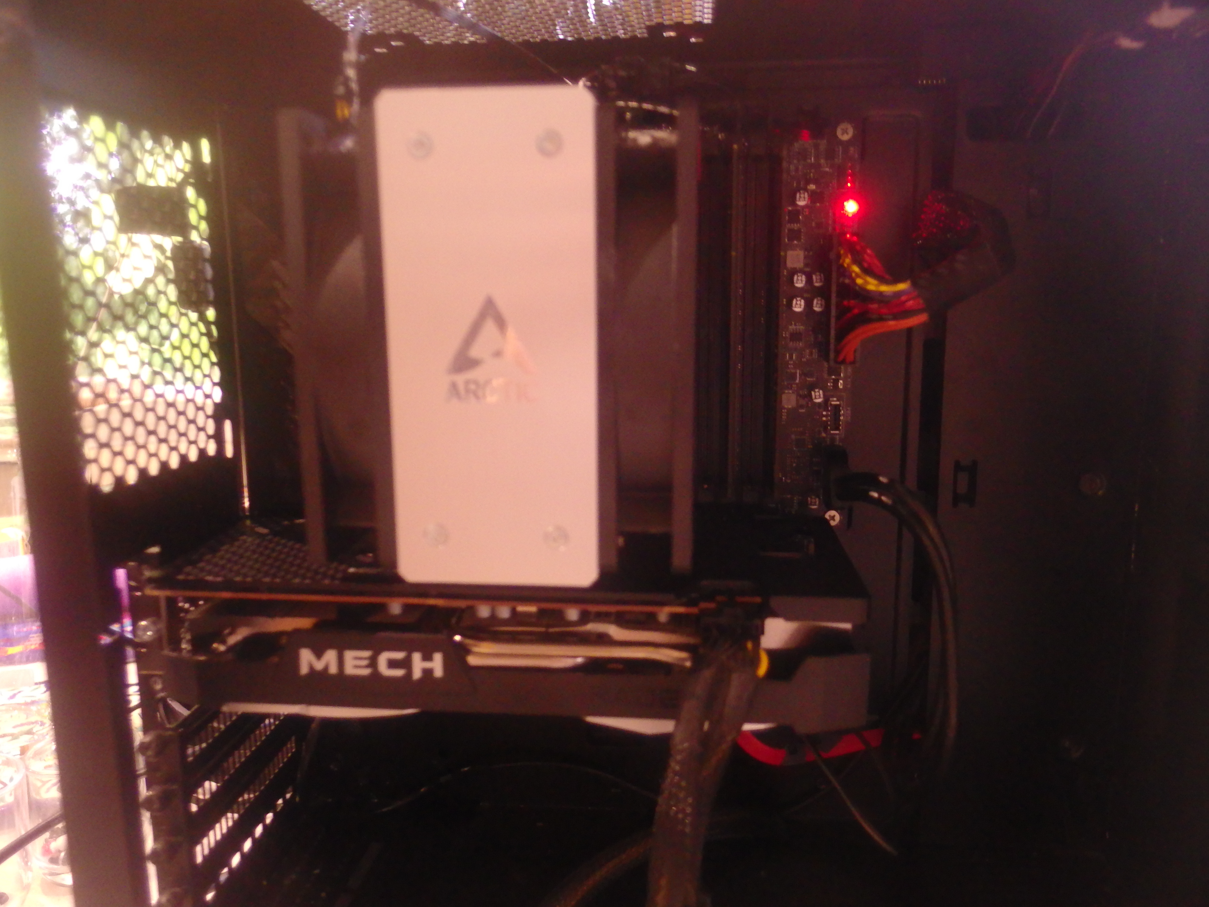

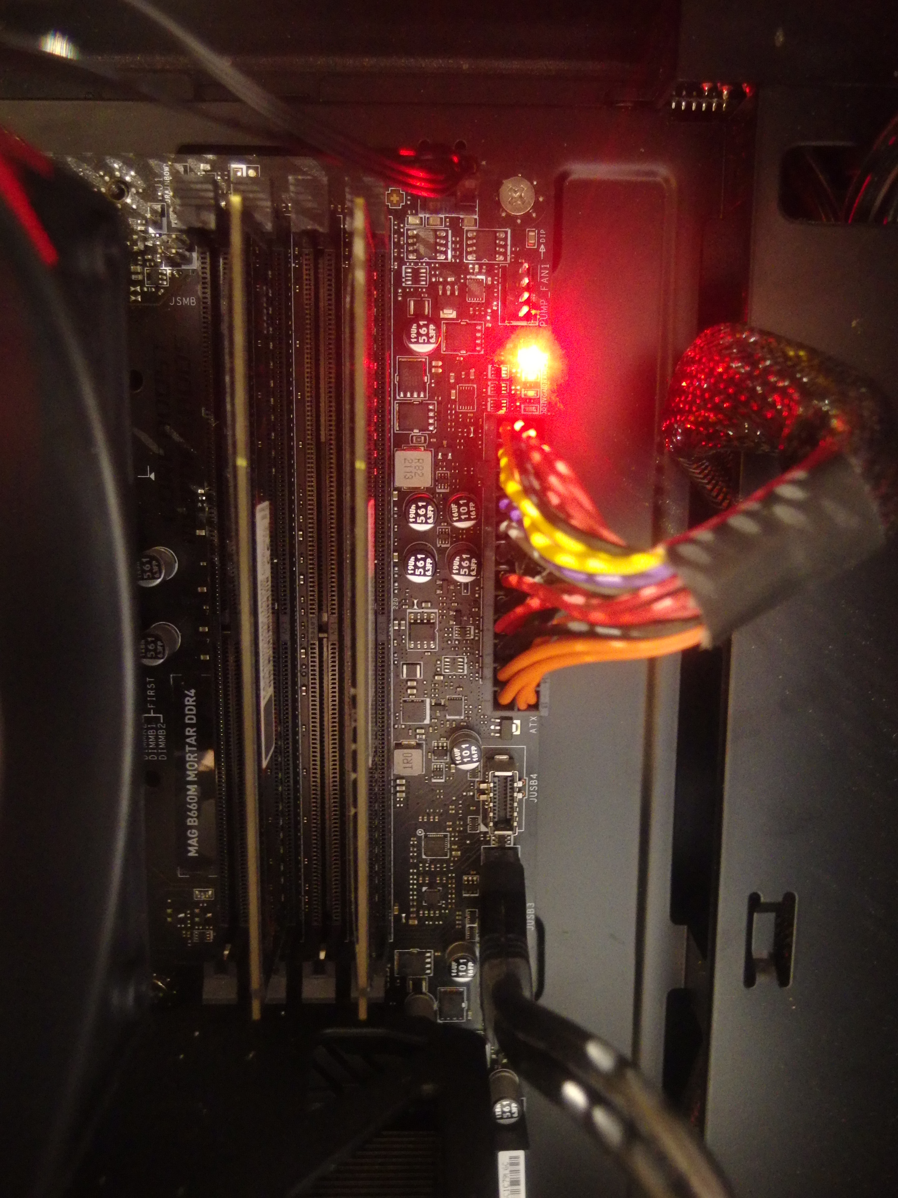

J'ai monté un pc. je possédais avant d'un I3 8100 et j'ai acheté un I5 12400f. J'ai fini le montage or je n'ai pas d'image à l'écran, les ventilateurs tournent. J'ai une diode rouge en haut à droit d'allumée.
Ma configuration:
- Boitier P300 phanteks boitier inchangé
- I5 12400 f acheté neuf
- B660 m mortar acheté d'occas
- 16 gigas de ram en 2400 g skills aegis
- ventirad neuf arctic 36 co
- alimentation g550m cooler master inchangé marchait très bien juste avant le montage
- Carte graphique 6650 xt
j'ai testé 2 moniteurs. Le cable diplayport est bien relié à la carte graphique. J'ai test une autre carte graphique. J'ai bien de la lumière dessus mais pas d'affichage.
J'ai test la ram en 1.3 et 2.4 rien.
je ne sais pas comment on poste des photos.

carte mère d'occasion sur le  bon coin dans la boite. Le personne m'avait montrée une image de benchmark avec un I3 12100. J'ai des images du socket aussi. Faut que je mette la main dessus.
https://zupimages.net/up/24/35/7nzu.jpg
https://zupimages.net/up/24/35/ix4p.jpg
https://zupimages.net/up/24/35/kkua.jpg
je vois pas bien comment on détermine quel led correspond à quel typte d'erreur

oui, je pense que c'est la diode cpu d'allumée.
le cable video de la carte graphique est relié à l'écran. je n'ai pas de cable video lié à la carte mère.

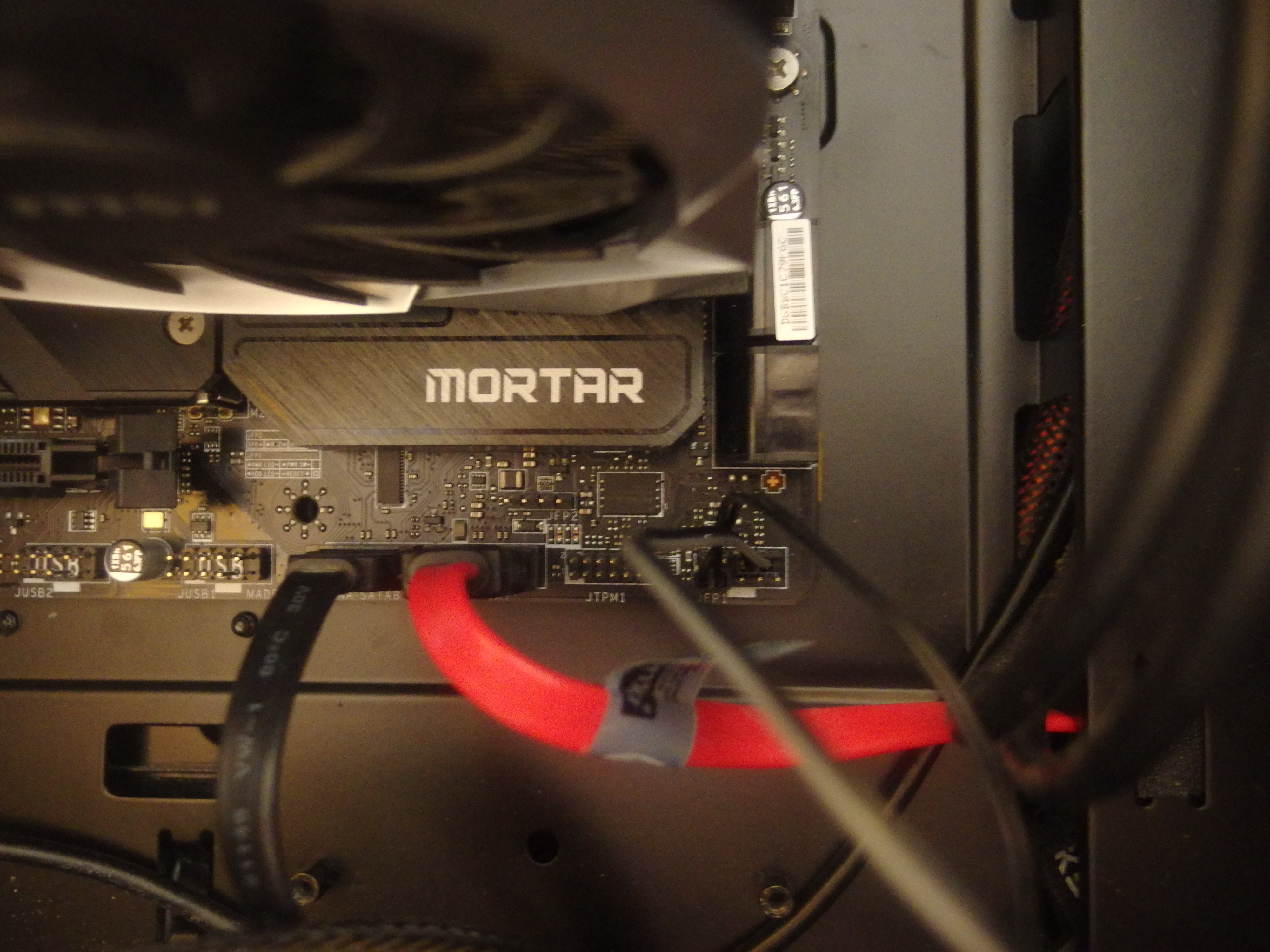

bonjour,
j'ai emprunté un smartphone et fait des photos du chipset.
https://zupimages.net/viewer.php?id=24/35/vpok.jpg
https://zupimages.net/viewer.php?id=24/35/jx7e.jpg
https://zupimages.net/viewer.php?id=24/35/cvdq.jpg
https://zupimages.net/viewer.php?id=24/35/58h1.jpg
https://zupimages.net/viewer.php?id=24/35/nv5a.jpg
si vous voyez un trucs bizarre.
esce qu'un mauvais raccord du cable cpu, j'ai 2 cables 2*4. un qui serait bien monté dans le slot 8 pins et un autre non pourrait causer un erreur cpu, sachant que le ventirad tournait?

En bas à gauche de la première photo, on décèlerait peut-être un pin abimé ? Dur à dire vu la qualité photo.

tomass a écrit :
En bas à gauche de la première photo, on décèlerai peut-être un pin abimé ? Dur à dire vu la qualité photo.
Oui on dirait quelque chose..
