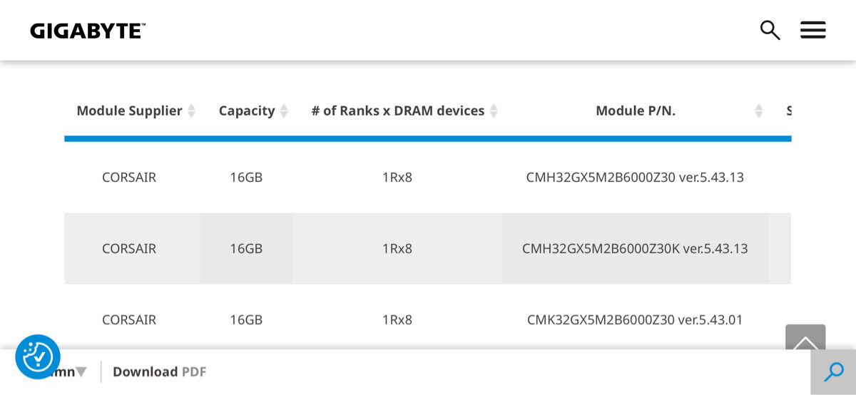

En fouillant sur le site Gigabyte, je me rends compte que ma RAM n’est pas supporté par la CM…
J’ai le modèle : CMH32GX5M2B6000C30W, modèle classique que j’ai trouvé chez Amazon.
Voici ce qui est censé être compatible :
https://img3.super-h.fr/images/2025/04/28/snapshot_282475249e78dae269104e78f.jpg
J’ai regardé sur la MSI, cette référence est bien supporte.
Cela peut-il vraiment jouer ? J’aurai jamais cru que ça puisse arriver un truc pareil !
Message édité par Jarod 03 le 28-04-2025 à 13:42:29

Et j'ai résolu mon soucis, il savère que ma RAM (Corsair Vengeance DDR5 6000mhz) n'était "juste" pas compatible avec cette CM...
J'ai commandé une paire de Kingston Fury BEAST annoncé compatible sur le site Giga, le voyant rouge est immédaitement partie et je n'ai plus de bug ou plantage sous windows...
Comme quoi une RAm peut foutre un sacré bordel, même si en soit elle n'est pas défectueuse !
Et malgré le dernier bios présent sur cette CM, elle n'en voulait pas quand même. J'aurai jamais cru que c'était possible, pour moi toutes les rams étaient compatible tant que c'était une DDR5 et que la fréquence collait !
