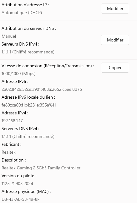

https://i.goopics.net/800/ftgb13.png
manip faite (je crois :p ) rien ne change
Là c'est l'interface de la box, essaie de remettre le DNS en automatique.
Et tu paramètres ta connexion éthernet comme précisé au dessus.

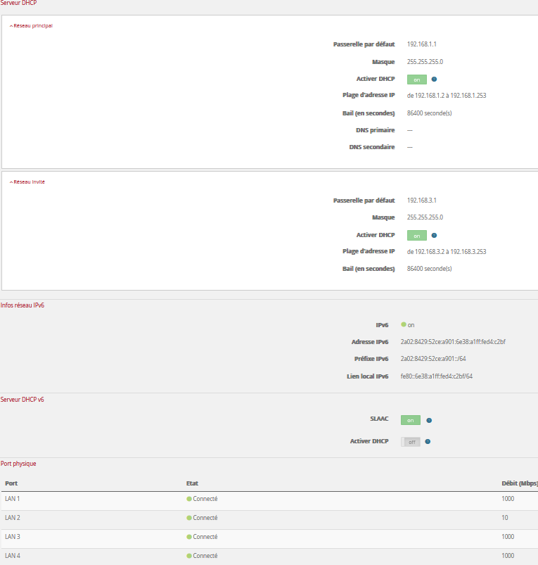

ici?
https://i.goopics.net/800/jgisky.png
Marsh Posté le 27-11-2024 à 12:38:43
Sur l'image c'est peut-être la page d'info, il y a probablement moyen de modifier la plage d'adresse du DHCP en v4.
Là c'est TOUTES les adresses qui sont concernées, en général on a pas besoin d'une plage aussi étendue pour un domicile. 20 adresses IP distribuées automatiquement est largement suffisant (sauf si tu as 15 enfants :o).
Tu peux aussi essayer de désactiver "réseau ipV6" sur la box, pour être sûr d'être en ipV4.
En tout cas ça me semble être un pur problème de DNS vu que tu arrives à ping amazon et pas google (ce qui est surprenant en passant).
Tu n'as pas répondu à la question : que renvoie un ping 8.8.8.8 depuis le CMD sur le PC qui pose problème ?
Autre question : il y a quoi de connecté à la prise LAN 2 ?
Message édité par artouillassse le 27-11-2024 à 12:39:06
Rien pour le moment
Marsh Posté le 27-11-2024 à 14:12:35
Merci encore :)
Lan 2 : mini pc branché a la tv
10mbps ? c est normal?

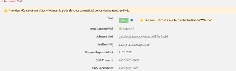

je ne peux pas changer le ipv6 :
https://i.goopics.net/800/p5zrib.png

A part les avertissements foireux sur la perte de connectivité IPv6 si tu ... désactives l'ipv6.... Tu ne peux pas passer le bouton de on a off??
Marsh Posté le 28-11-2024 à 07:21:29
Moi c'est surtout "les paramètres réseaux forcent l'utilisation du wan ipv6", ça m'a l'air côté FAI pas box.

C'est ce que je voulais dire avec mon commentaire ci-dessus.
Pas sûr que tu puisses désactiver l'IPv6, ça m'a l'air forcé depuis le FAI.
Bref, je ne serais pas étonné que ça vienne bien d'un DNS foireux côté SFR pour la résolution des noms en IPv6. En IPv4 j'imagine que tu n'aurais pas ce soucis.
