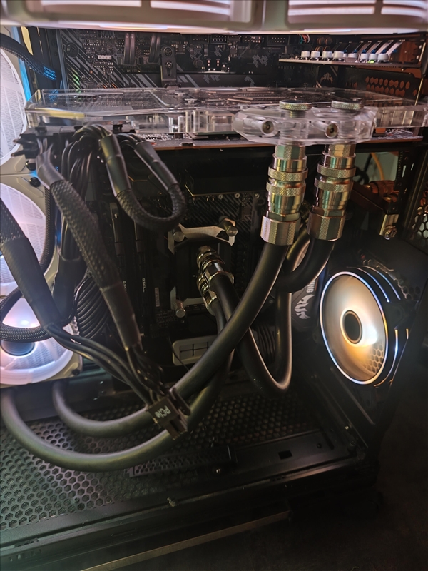

Bonjour, depuis que j'ai passé la cg sur le port 1 en pcie 16 ça freeze.
D'abord uniquement en jeu, donc j'ai démonté la cg nettoyé etc et remonté et maintenant c'est même sous windows pile au moment de me loguer...Je peux rester sur la mire de connexion sans problème...
Je pige plus rien. Je n'avais aucun problème avant le changement de port.
Avez vous une idée ?
J'ai aussi reset tous les pilotes chipset, GPU. Ça ne change rien

celestins a écrit :
le slot pcie 16x du x570 est en x4, voir manuel
mettre la cg en sur le slot 16x du cpu, il est bien en x16
 (supprimer les tuyaux qui gènent)
pourtant dans le manuel et sur la CM c'est indiqué X16... purée mais en plus on ne trouve plus de quick disco Koolance en ce moment, je voulais en profiter pour en ajouter 2...
Message édité par headquaker le 25-09-2025 à 10:21:26

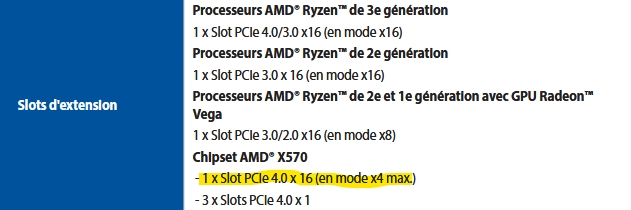

16x sur le 2nd port PCIE cela m'étonnerait , c'est 8x en général sur les CM moyen de gamme comme la tienne , il y a principalement les haut de gamme qui proposent du 16x sur le PCIE_2
Le fait que la CG soit sur le 2nd port PCIE cumulé à la présence des 2 M.2 peut faire que tu peux ètre en 4x.
Marsh Posté le 25-09-2025 à 16:41:31
x16 c'est aussi le format (long port), mais il n'est pas toujours câblé en x16, et oui, c'est trompeur et malicieux  :D
Èdit: Et voilà:
https://rehost.diberie.com/Picture/Get/f/435439
Èdit: Et voilà:
ah les fourbes merci j'ai tellement fait de modifications avec le WC l'an dernier que j'avais du changer de port sans faire gaffe à ce détail.

En virant le pilote du GPU ça refonctionne la connexion. Je pense que le GPU est mort ou la cm ou l'alimentation bref ..
En installant le pilote graphique, freeze total
Message édité par headquaker le 28-09-2025 à 11:02:09
Helldivers 2, une petite composition : https://www.youtube.com/watch?v=JGW [...] nnel=HeadQ - Soundcloud : https://soundcloud.com/headquaker/tracks
Marsh Posté le 28-09-2025 à 12:16:19
Bon, retour sur le X4, même chose...
Donc je ne pense pas que ce soit la cm ou le CPU mais plutôt la cg. Peut être l'alimentation ? Elle a déjà eu un remplacement l'an dernier par.une neuve
Message édité par headquaker le 28-09-2025 à 12:23:49

Oui cette cg sous wc
Oui les 3 sont branchés , je regarde je ne sais plus, un instant , je viens de me souvenir que j'avais mis des rallonges je vais les virer
C'est sur 2 câbles je vais mettre sur 3 si je peux
Alim : Corsair RM1000x
Message édité par headquaker le 28-09-2025 à 12:44:02
Marsh Posté le 28-09-2025 à 12:49:56
Ça s'est connecté sans les rallonges ! Je vais faire un test en plus j'avais lu un sujet sur le même comportement avec un câble hs
Purée si c'est ça merci!
3d mark qui démarre, suspense

Ça fonctionne ça venait de la rallonge du câble d'alimentation dès que j'ai mis les câbles de l'alimentation en direct j'ai pu retourner sous windows et lancer plusieurs benchmark
Message édité par headquaker le 28-09-2025 à 19:02:54
