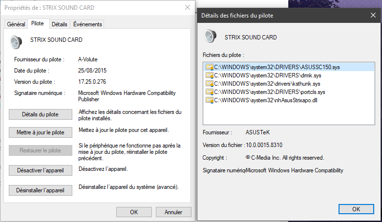

J'ai pris un screen du message d'erreur du driver :

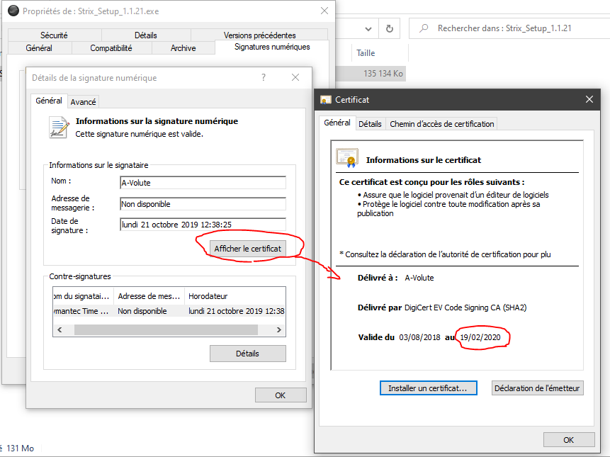

Et j'ai remarqué ceci concernant le certificat de signature numérique du driver :
Marsh Posté le 23-10-2020 à 16:37:05
Logique qu'il ne passe pas, mais ça m'étonne que le mode super administrateur ne passe pas outre...
Marsh Posté le 23-10-2020 à 16:43:24
Ça peut se modifier un certificat il me semble
edit : ici : https://docs.microsoft.com/fr-fr/tr [...] ation-date
Marsh Posté le 23-10-2020 à 17:02:25

Merci pour tes recherches Kenpachi07 !
Du coup je pense que pour le driver, vu que finalement je n'étais pas le seul, c'est bien que la date du certificat de signature numérique est périmée (Des génie chez Asus quand même). Dommage qu'on ait pas de meilleure solution, Cependant je vais faire un Edit sur le topic expliquant la démarche si d'autres personnes ont ce souci. En tout cas merci beaucoup, je vais enfin pouvoir dormir ![]()

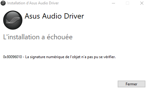

Je viens de faire l'acquisition d'une carte son Asus Strix Soar pour remplacer ma vieillissante XonarDX.
J'ai donc bien désinstallé l'ancien pilote et tout ce qui va avec (nettoyage du registre etc...), installé la nouvelle et lorsque j'essaye d'installer le pilote j'ai systématiquement ce message dès le début de l'installation.
"L'installation à échouée
0x80096010 - La signature numérique de l'objet n'a pas pu se vérifier."
-Je tiens a préciser que le message ne vient pas de Windows , une fenêtre de l'exécutable du driver ("Strix_Setup_1.1.21.exe" ) s'ouvre pour l'afficher.
