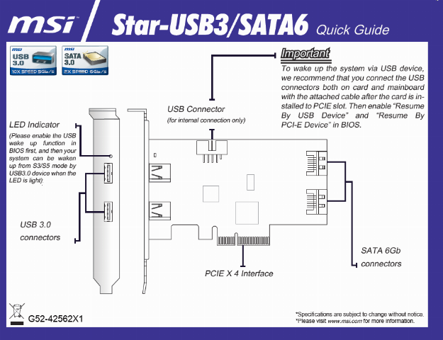

Après pas mal de recherche je pense avoir trouvé. Voici une capture que j'ai trouvé sur un site:
Il semblerait que le connecteur ne soit utile que pour "réveiller" le pc en veille via l'usb et qu'il n'est donc pas indispensable pour alimenter la carte.
Si cela peux servir à quelqu'un!

j'ai acheté dans une boutique de vente informatique d'occasion une carte d'extension : MSI - PCI-Express - USB 3.0 / SATA III sans documentation et dont voici un lien vers un site marchand: ici.
J'ai monté cette carte et les ports à l'arrière USB 3.0 fonctionnent. Les ports interne SATA aussi mais je ne sais pas s'ils fonctionnent bien en SATA III.
Voici ma question: sur le haut de la carte il y a un branchement qui ressemble à un port interne usb 9 pins. A quoi sert il car si je branche le cable usb qui est raccordé aux ports usb en facace, ils ne fonctionnent pas. Ne serait-ce pas un branchement pour alimenter cette carte? J'ai essayé de relier ces 9 broches à un port interne usb et une led bleu s'allume à l’arrière de la carte.
J'ai trouvé cette capture mais je n'y comprends pas grand chose
pouvez vous m'aider, Merci
