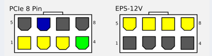

tu peut pas mettre un 8 pins EPS sur un connecteur PCIe à cause des détrompeurs
https://encrypted-tbn0.gstatic.com/images?q=tbn:ANd9GcRtbaeKqvwU0V0mmHk3GgBPo9qdxJ31UkWTGA&usqp=CAU
par contre l'inverse est malheureusement possible

... mais du coup, je te remercie infiniement pour ta réponse que je n'ai trouvée nulle part ailleurs car je me suis effectivement trompé de connecteur, j'avais un 4+4 au lieu du 6+2.
à coeur vaillant, rien n'est impossible !
(on a vu sur le forum passer des alim avec des détrompeurs assez étranges, ne correspondant pas au standard, sans être pour autant des brêles nonames )

oh punaise, je viens de regarde comment est le câble EPS 12v chez corsair et effectivement les 2 carrés de droite sont avec angles cassés
par contre je pense que l'adapteur Nvidia ne doit pas être au norme non plus
étrange car si il y a un standard faudrait peut-être que les fabricant le respecte
