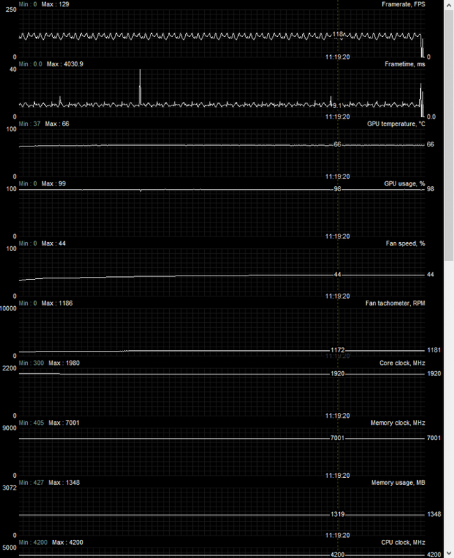

Avant de lancer la bench , sur la courbe de MSI Afterburner , tu fais clic droit et "effacer l'historique".
https://i.postimg.cc/bp1YcWPH/heaven-4-0.png

Space a écrit :
d'après ce qu'il indiquait ci-dessus son problème de bruit c'est en jeu , pas en idle, non ?
Fais tourner un jeu ou un bench ou le GPU est très solicité (utilise Unigine Superposition par exemple) et poste un screen de MSI Afterburner , pour qu'on voit les rpm et température , comme ci-dessous.

Marsh Posté le 18-02-2020 à 13:03:47
yungxrist a écrit :
Comment as-tu fais pour déplier cette courbe jusqu'en bas car moi je ne peux pas, je suis obliger de passer pas le bandeau déroulant.
tu cliques sur Detach et tu agrandis la fenètre :o
Message édité par Space le 18-02-2020 à 13:05:14

yungxrist a écrit :
Ce ne sont pas les ventilateurs du boîtiers, le bruit viens vraiment de la cg.
Testé "a l'oreille"?
Afterburner te montre que les ventilos sont à  80-100%?
Sauf erreur je n'ai pas vu de screenshot avec ces infos de base.
Marsh Posté le 18-02-2020 à 13:17:23
https://imageshack.com/i/pmHKIdzOp
J'ai tester avec fortnite d’ouverts, car c'est avec lui que c'est le plus flagrant.

Marsh Posté le 18-02-2020 à 13:21:39
Donc 70 degrés pour 80% de charge et 76% max pour le ventilo si je lis bien en bas, c'est l'info quasi cachée en bas du screen.
C'est correct.
A toi de baisser la courbe de ventilation.
Ca chauffera évidemment plus.
Et optimiser les ventilos d'entree/sortie d'air du boîtier pour que la carte graphique ne surchauffe pas.
Marsh Posté le 18-02-2020 à 13:22:35

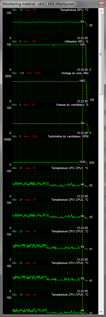

tu le fais exprès ou quoi,  je t'ai indiqué avec la température et les rpm , il n'y a pas les rpm sur ton graphique , ils sont plus bas :o
Marsh Posté le 18-02-2020 à 13:30:45

Marsh Posté le 18-02-2020 à 13:38:14
https://imageshack.com/i/plJ83Taxp
https://imageshack.com/i/poiRFHQ8p

zonka a écrit :
Si si on arrive à lire péniblement 76% :D
on ne peut pas déterminer les RPM par rapport à un pourcentage vu qu'en fonction des modèles ce n'est pas les mèmes ventilos ;)
Sur ma 1080 Ti Strix qui montait à 4500 rpm à 100% , si j'avais mis à 76% cela représentait dans les 3500 rpm et c'est très bruyant.
Sur ma 1080 Ti Trio que j'ai actuellement si je mets à 76% je suis à 2000 rpm , cela reste bruyant mais nettement moins qu'à 3500 rpm :D
je dirais qu'il  y a en effet un problème avec ta carte...
70° pour 2000 rpm c'est beaucoup pour ton modèle qui dispose d'un bon ventirad...
Voici la courbe normale que tu devrais à peu près avoir (67° pour 1200 rpm) , le test de chez Guru3D
https://www.guru3d.com/articles_pag [...] iew,8.html
https://i.postimg.cc/pr2MNXxC/image2.png

Donc si j’ai bien compris sa voudrez dire que ma cg n’est pas bien refroidi d’elle même ou ça serait un problème d’aération dans le boîtier qui explique pourquoi la cg refroidit moins ? Est-ce que remplacer mon ventirad par un autre ou un watercooling plus performant devrais marcher ou carrément juste en ajouter un autre ? Ou juste essayer de changer les composants de place ?
Marsh Posté le 18-02-2020 à 14:09:00
Il faut d'abord vérifier si c'est lié à une mauvaise ventilation du boitier.
=> test simple : essaie BOITIER OUVERT. Si c'est MIEUX, c'est qu'il faut revoir la ventilation boitier (j'ose espérer qu'ils t'ont monté les ventilos dans le bon sens, on en sait jamais...)
Marsh Posté le 18-02-2020 à 14:14:09
J’ai essayé boîtier ouvert, aucune différence. Je pense que je vais contacter le sav de ldlc cet après-midi pour voir si y’a matière à faire avec eux vue que normalement mon pc est assuré.
Marsh Posté le 18-02-2020 à 14:17:21
il faudrait vraiment que le boitier soit très mauvais pour que ta CG devienne subitement bruyante surtout que ton boitier Corsair Crystal 460X RGB est loin d'ètre mauvais avec ces 3 ventilos en façade.
Tu indiques que ta CG est devenu bruyante il y a 1 mois , tu as changé de boitier ou c'est toujours le mème :??:
As tu changé de matériel il y a un mois et quoi exactement ?
Le mieux serait de tester la carte graphique sur un autre PC et si tu vois qu'il y a le mème problème, tu renvois la carte graphique au SAV !
