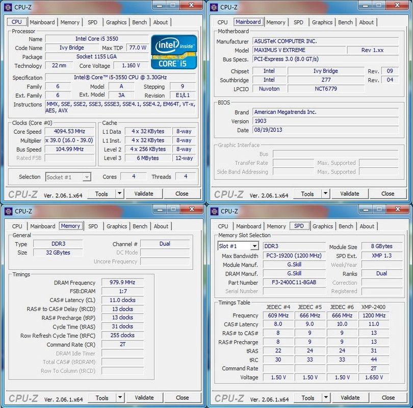

Merci pour ces réponses. Je suis repassé en 3770K pour vérifier que mes XMP étaient bien toujours vivants  :D  puis en 3550 à nouveau parce que j'ai une manip à faire obligatoirement avec ce CPU.
J'en ai profité pour capturer CPU-Z qui montre:
- L’overclocke automatique à 4,1hhz proposé par la carte mère pour les CPU non K.
- La curieuse fréquence de 1960Mhz pour la RAM.
https://i.postimg.cc/QdnsmrPH/MVE3550.jpg

Marrant :o
Déjà ton bus est à 104.99 au lieu de 100.
Ensuite le seul profil XMP donné par le SPD est à 2400, t'as rien entre les 666Mhz de base des Ivy et 1200.
On dirait que la CM et le controleur mémoire du 3550 appliquent un XMP entre les deux valeurs + la différence du bus à 104.99.
Dans mes souvenirs les Asus de cette époque ont un OC auto pour les CPU, il doit y avoir le même délire sur la ram.
Faudrait voir ce que donne CPU-Z sur la ram avec le bus à 100.

Faut jamais trop s'étonner qu'une carte asus ne respecte pas les fréquences nominales. Ceci dit, CPU-Z est souvent approximatif au niveau de la fréquence de bus, des multiplicateurs et des ratio appliqués. Hwinfo colle d'avantage à la réalité.
