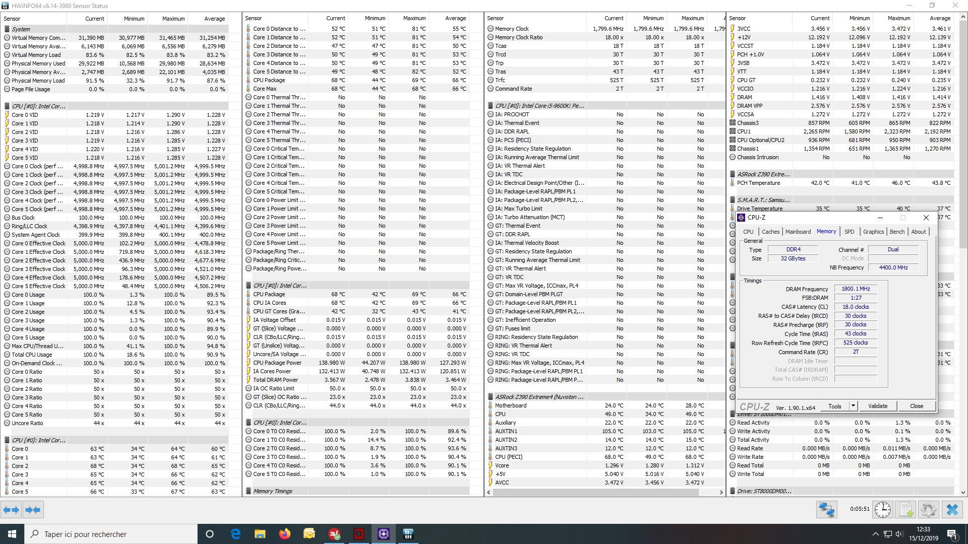

si tu peut tester sur une autre machine c est l ideal, il peut aussi user de sont droit de rétractation sans avoir a ce justifier
si sa peut t aider ma ram c est de la 3000C15 a la base les valeur du vccio et sa sont en auto pour 3600 les timming sont pourris mais c est normal
la tension dram est en manu a 1.4v attention sa peut chauffer
https://www.zupimages.net/up/19/50/kao1.jpg
