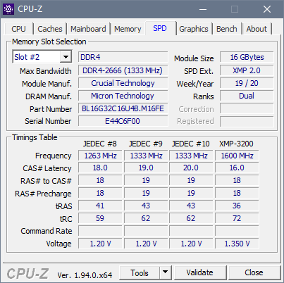

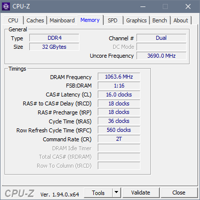

Avec cpuid cpu-z on peut voir les timings et fréquence rééls dans memory.
Dans spd /jedec, les timings prévus par fréquences.
Si la carte mère le permet on peut baisser les timings en fonction des chiffres trouvés par cpu-z.

OK je suis de retour !
Voici mes screens de CPU-Z :
