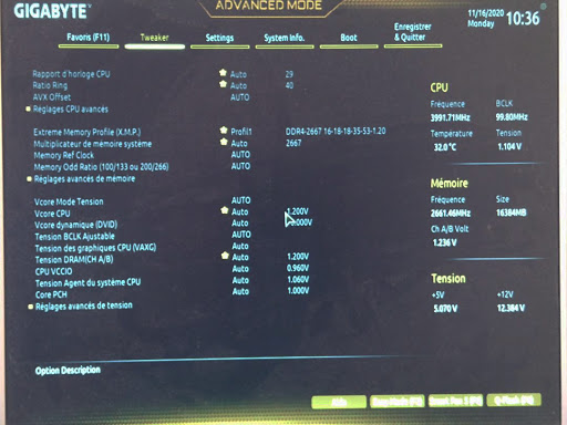

J'ai fait des photos de mon bios, visible ici.

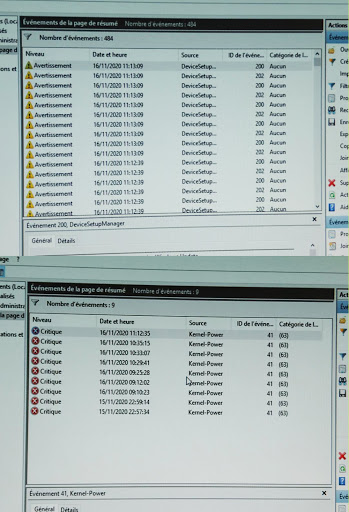

Il y a des alertes Kernel power 41.
https://lh3.googleusercontent.com/- [...] Q/hhh1.jpg
https://lh3.googleusercontent.com/- [...] Q/hhh2.jpg
Merci si tu as une idée....

Kernel41 c'est compliqué, ca peut être plein de choses

j'avais pas vu les images du bios,
deux choses
- là tu passes par les profils xmp de la ram il me semble,
essaye déjà sans, juste pour voir si c'est plus stable
- si c'est le cas, soit tu laisse comme ca, soit tu remet les profils, et alors, augmente la tension du controleur mémoire (system agent)
au lieu d'auto tu mets 1.1v (si ca merde encore, essaye 1.15v)
https://i.ibb.co/5MCxjMr/sa.jpg
je vois qu'il y a aussi un bios plus récent (F4), pas dit que ca aiderait, ms ca se tente aussi
https://www.gigabyte.com/Motherboar [...] rt-dl-bios
accessoirement, tu peux désactiver le demarrage rapide ici, parfois ca apporte des emmerdes,
https://lh3.googleusercontent.com/- [...] HQ/007.jpg
Message édité par kabyll le 17-12-2020 à 23:18:06
