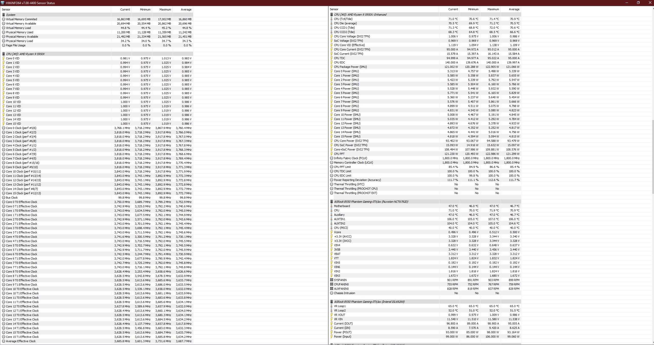

un NH-D15 refroidit correctement tout les processeurs du marché, bon il sera limite avec un 13900K, mais "utilisable" quand même.
Avec un 5950X @ stock, que ce soit encodage vidéo / audio, compilation, et autres taches lourdes, un U14S le tenait très bien à stock ou c'était dans les ~70° en hiver et dans les 80° en plein été, le tout dans deux boiteirs mini ITX (TU150) et Core 500 (ça a connu les deux).
Le jeu étant quelque chose de peu gourmand je l'évoque même pas et sinon quand la machine ne faisait rien, elle travaillait H24 sur BOINC (WCG comme projet).
Donc pour moi y a pas de crainte à avoir.
https://rehost.diberie.com/Picture/Get/f/38608
Sous Boinc :o. Désolé pour l'image c'était à l'époque sur le topic Zen 3 une histoire de consommation / utilisation du proc tout ça. C'était le 14 avril 2021.

Marsh Posté le 23-10-2022 à 02:24:12
Pas plus de 70°C. Ah oui, c'est bien :) Surtout pour un 5950X :) Merci pour les infos détaillées  :hello:
