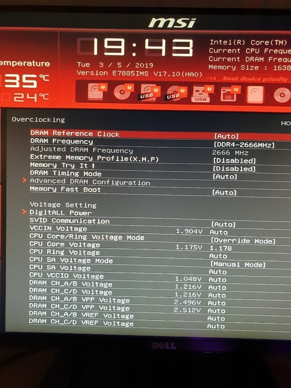

Qu'elles sont les tensions appliquées ?
Vous avez procédé comment pour OC ?
Les tensions sont en auto ?

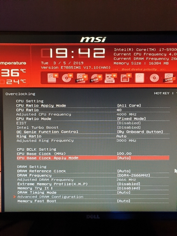

Des photos parleront plus que des mots

je te conseillerai de disable les C-state et package ca fait parfois plus de mal que de bien enfin garde le c1E et limite au C2.
met ton ring ratio/uncore vers le 3.3 ghz mini ca augmente la stabiliter, et remet ton "sa voltage mode" en auto?, et je suis pas certain mais le vccio aussi est un peu haut (rien de dangereu mais soit), c'est 2 truc sont souvent utile seulement quand tu oc la ram.
en dernier recourt je dirai met ring voltage vers le 1.12

| naphh a écrit : je te conseillerai de disable les C-state et package ca fait parfois plus de mal que de bien enfin garde le c1E et limite au C2. |
Salut, merci pour ta réponse. Je débute en OC et à vrai dire je ne sais pas de quoi tu parle quand tu me parle des C-state et me dis de garder le c1E et limite au C2.
Concernant le Vccio je n'y ai pas touché. J'ai pour ma part simplement touché au coefficient multiplicateur et à la tension du voltage core.
Le reste je l'ai mis en auto car mon plus gros soucis est de savoir quelle tension à appliquer à chaque composant et surtout pourquoi.

en gros les C-state sont des palier d'eco d'energie sur le cpu, qui peuve etre utiliser meme avec vcore manuel, bizarre que tu l'ai pas vu dans ton tuto, souvent il demande de disable enfin surtout pendant la phase de recherche du bon vcore, donc y a moyen d'utiliser C3 C6 meme en OC
la je me demande si tu as pas ton ring voltage qui monte dans le 1.3v et ca serai ca le probleme, en gros ring=uncore donc aussi le voltage des cache cpu genre L1, en gros a quoi sert d'avoir des core 4.5ghz si de toute facon les cache ne suive pas et reste a 3.0ghz, apres oui c plus complexe mais genre bcp aime mettre le meme multiplicateur au uncore et au core (impossible sur 2011-v3, je pense)
