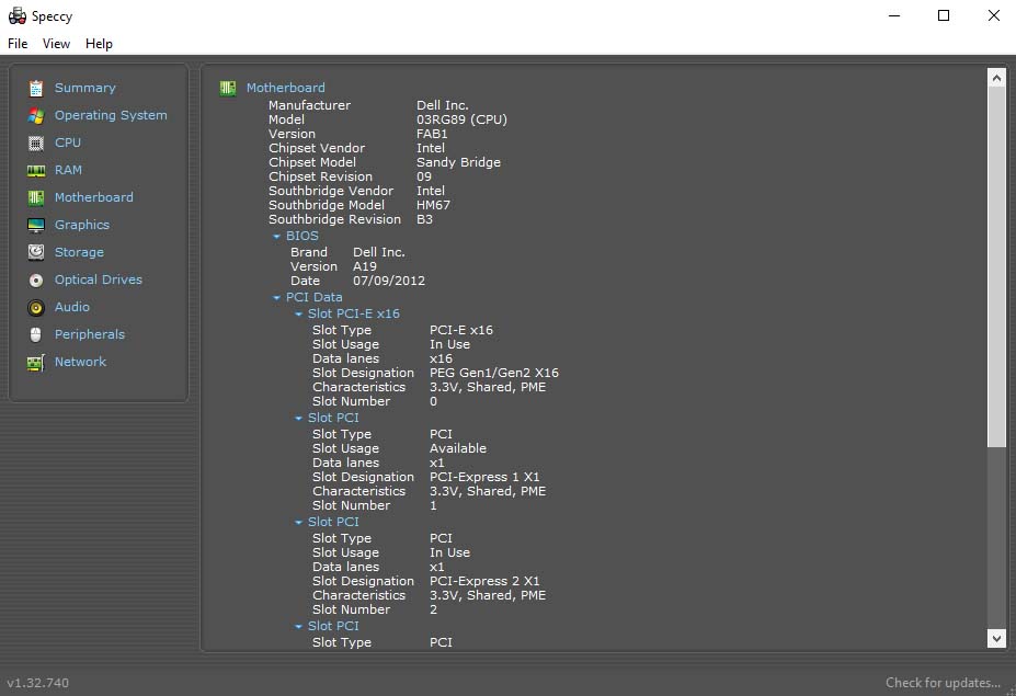

Marsh Posté le 07-12-2019 à 16:25:54
bonne idée le shéma. Mais j'ai quand même du mal à comprendre qu'on fasse plafonner le proc à 0.79 alors qu'il ne tourne qu'à une quarantaine de degrés. Pourquoi ne pas le laisser aller plus haut et laisser monter en température un peu plus ?
Un I7 au repos c'est 39° et 65 en utilisation. A 42/44° je suis presque à la température de repos avec une utilisation à 1/3 des capacités normale du processeur et à 100% de l'actuelle "bride".
Marsh Posté le 07-12-2019 à 16:33:27
c'est aussi pour ça que je demandais une capture speccy pour se donner une idée, il y a peut être autre chose
bon les Ryzen sont très mal reconnus dans speccy, donc ne pas tenir compte de ça dans mon exemple.

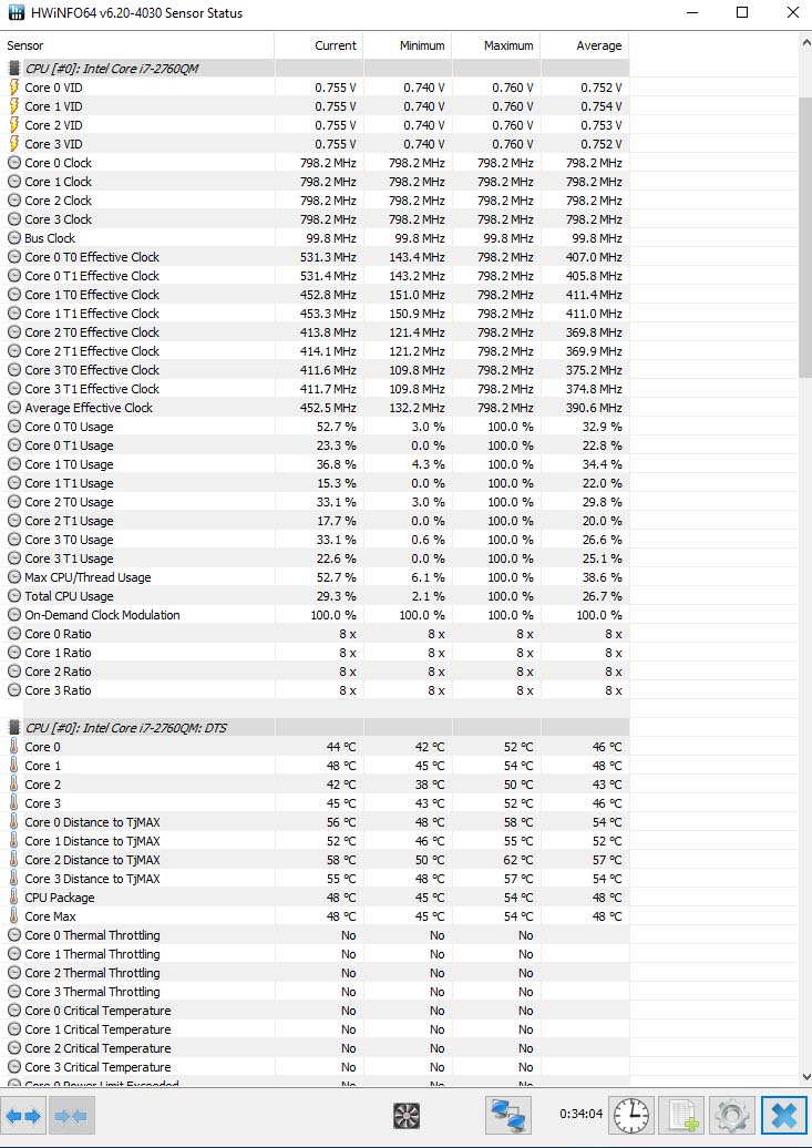

Marsh Posté le 09-12-2019 à 11:12:23
Voilà ce que hwinfo me donne :
Le deuxième soft refuse de tourner. Il me dit qu'il manque mfc120u.dll alors que cette dll est bien présente dans system32
Cette erreur se produit que je lance le programme normalement ou en mode administrateur.
A noter que le zip téléchargé n'installe rien, j'ai juste décompressé les fichiers dans un répertoire et lancé le .exe

pour hwinfo il faut que tu cliques sur sensors t'auras ensuite une fenêtre qui suit toutes les valeurs de ta machines, températures, fréquences etc.
faits tes activités normales, et surveille les températures max et fréquences max.

Alors si on considère que ces chiffres représentent l'historique du PC sur 6 ans, ça voudrait qu'un portable a jamais dépassé 62°C... gg Dell.
Perso, c'est pas l'impression que j'ai quand je regarde les chiffres que m'affiche HWInfo dans mon ordi. Car j'aurai jamais dépassé 42°C... sauf hier quand je jouais... Donc ces chiffres représentent l'historique du PC sur les 34 dernières minutes et 4 secondes.
Donc maintenant on sait que ce PC en ce moment ne dépasse 60°C à 800 MHz, mais ça remet pas en cause la théorie de zonka, je dirais plutôt que ça la renforce.

| gima56 a écrit : Alors si on considère que ces chiffres représentent l'historique du PC sur 6 ans, ça voudrait qu'un portable a jamais dépassé 62°C... gg Dell. Donc maintenant on sait que ce PC en ce moment ne dépasse 60°C à 800 MHz, mais ça remet pas en cause la théorie de zonka, je dirais plutôt que ça la renforce. |
j'ai pas compris ton post.
Là en tout cas il a pu monitorer fréquence et température lors d'une utilisation normale, et on voit que sollicité ou non sa fréquence reste bloquée à 800MHz bien que sa température soit normale.
Depuis quand un cpu de notebook ferait du thermal throttling préventif à plus de 50° de distance du Tjmax?
D'ailleurs c'est écrit : Thermal throttling : no
