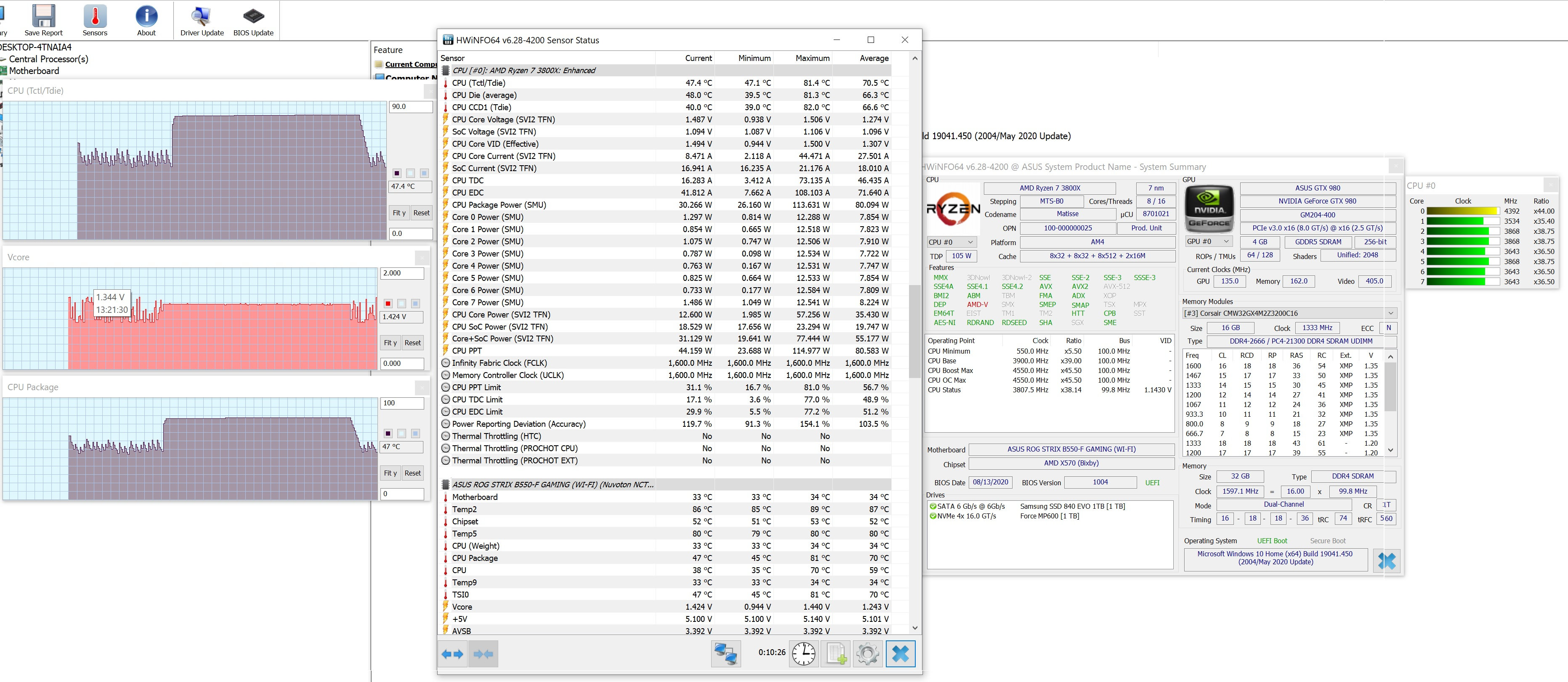

Comme on le voit dans le graphique ci-dessus, en test OCCT, le Vcore se stabilise à 1.35v
C'est vraiment en Idle ou il fluctue le plus (ouverture d'un onglet Firefox par exmeple).
80°C ce n'est pas trop pour le CPU ?

Non 80C c'est toujours acceptable , 85C est normalement la température par défaut où il commence à réduire ses fréquences.

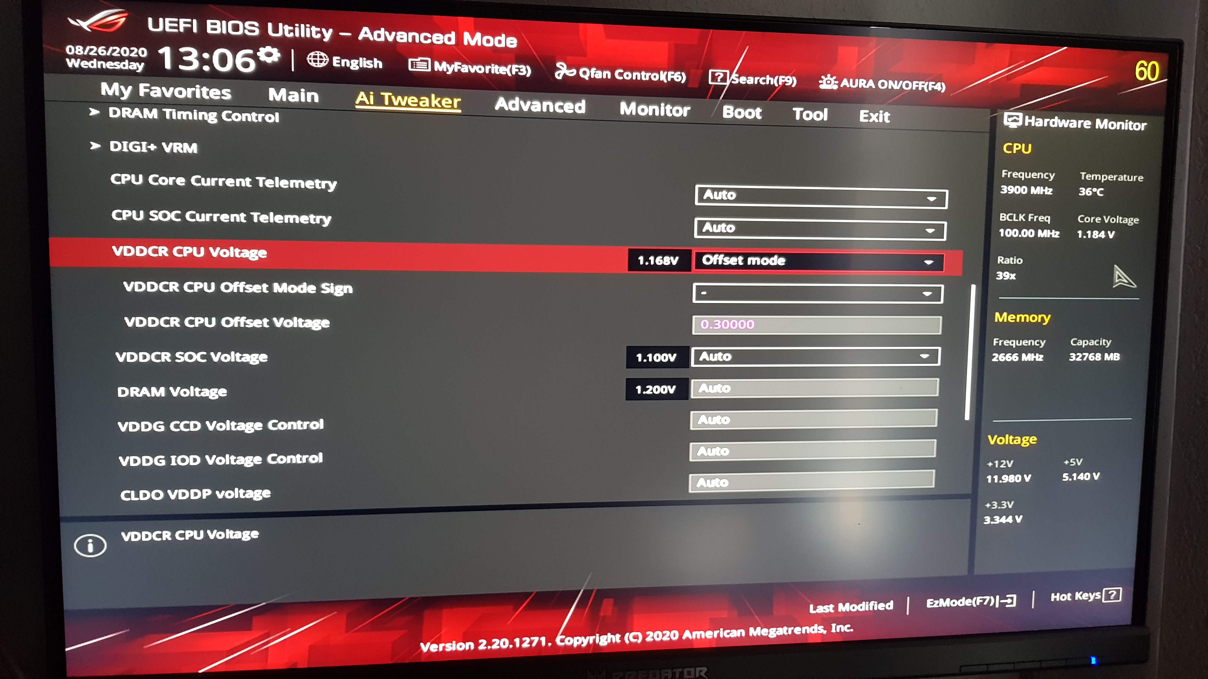

Si je bloque mon Vcore à -0,3V, le proco ne dépasse pas les 50°C, aucun bug n'est a déplorer mais niveau perf l'impact doit être énorme ? 30°C d'écart !

Si c'est testé et vérifié que le -0.3V est stable (OCCT; linpack extreme, prime95 Blend...), ou qu'un crash inexpliqué de temps en temps ne pose pas de problème, pas de souci.
La réelle stabilité est toujours compliquée à vérifier, et ça demande beaucoup de temps.
Un offset à 0 permet de s'affranchir de tout ces tests, on est à la spec AMD donc stable a priori (et sans doute avec de la marge).
En général :
- Tres forte reduction du voltage => pas de boot, ou crash au demarrage de windows
- Forte reduction => démarrage OK, erreurs windows , ou crash majeur des applications
- Légèrement instable => erreurs dans applications ou detectees par windows , mais pas de crash visible. Ca peut etre embetant si tu fait de l'encodage video, des calculs
- 100% Stable => le plus difficile à vérifier... Qu'est ce qui garantie que si je teste avec prime95 pendant 24h sans problème, je ne passe pas à côté d'une erreur à 25h de test ?

J'ai laissé dans le Bios, tous les paramètres par défaut sauf la mémoire oui j'ai activé le profil D.O.C.P, je souhaite une config relativement simple sans OC ou je ne touche que peu au réglage.
Si je touche au Vcore (en appliquant - 0.3V soit 1.1V constant), le CPU ne dépasse jamais les 50°C mais je suppose que les performances en sont grandement impactées.
Un Vcore à 1.48 au repos (ça ne fait que fluctuer), ça ne va pas endommager le processeur ?
