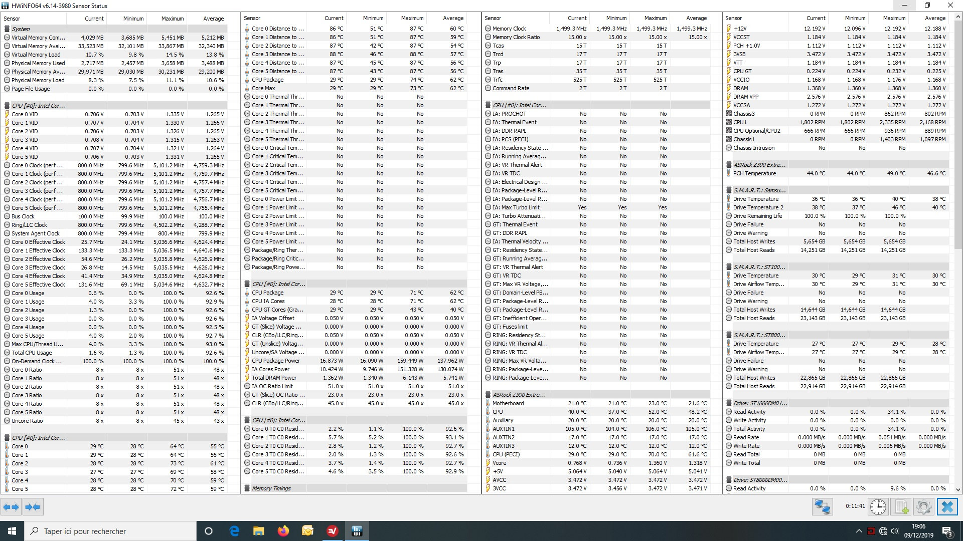

Dans l'ordre, reboot ton PC, lance HWinfo64 (en cochant la case sensor only), surf pendant 10 minutes et montre-nous une capture HWinfo de ce type : https://www.zupimages.net/up/19/50/9ytw.jpg , on verra tout de suite s'il y a un truc qui cloche concernant ta question.

Marsh Posté le 30-06-2020 à 20:26:26
Pour HWinfo j'ai pris la version sur leurs site donc je pense que c'est la dernière.
J'ai installé HWMonitor je viens de faire 10 Min de test sur le net et voici le résultat.
En IDLE je suis à 47° et ma sonde de température d'eau sortie du WB CPU/CM et a 35°.
et voici les infos Ryzen master:
Marsh Posté le 30-06-2020 à 20:47:59
Ouais, ben en fait c'est "normal" puisque HWmonitor te dis que tu es à 26% d'utilisation max sur ton CPU, mais RyzenMaster indique que tu es à 1.42v en moyenne (pour 4.3Ghz environ j'imagine).
Quand tu joues, je doute que ton CPU soit toujours à 4.3Ghz puisque ton CPU est à plus de 1.4v pour cette fréquence (ce qui le fait chauffer à 69°C, ou 59°C s'il faut retirer 10° sur la valeur à 26% d'utilisation seulement).
Tu dois avoir une option dans ton BIOS pour choisir les tensions en fonction de l'état du processeur, il faudrait regarder sur ton manuel, mais il faut une certaine expérience ou beaucoup de patience pour y toucher.
Sinon, tu laisses tel quel et ton CPU baissera un peu sa fréquence quand il sera sollicité, comme chez tous ceux qui sont en mode auto. Ca ne sera pas du throttle tant que la fréquence ne baisse pas sous sa fréquence de base.
Tu as regardé en jeu, ou en bench tu es à quelle fréquence/tension en moyenne ?
Edit: tes VRM sont bien frais par contre: pas + de 43°C malgré la tension élevée ![]()
