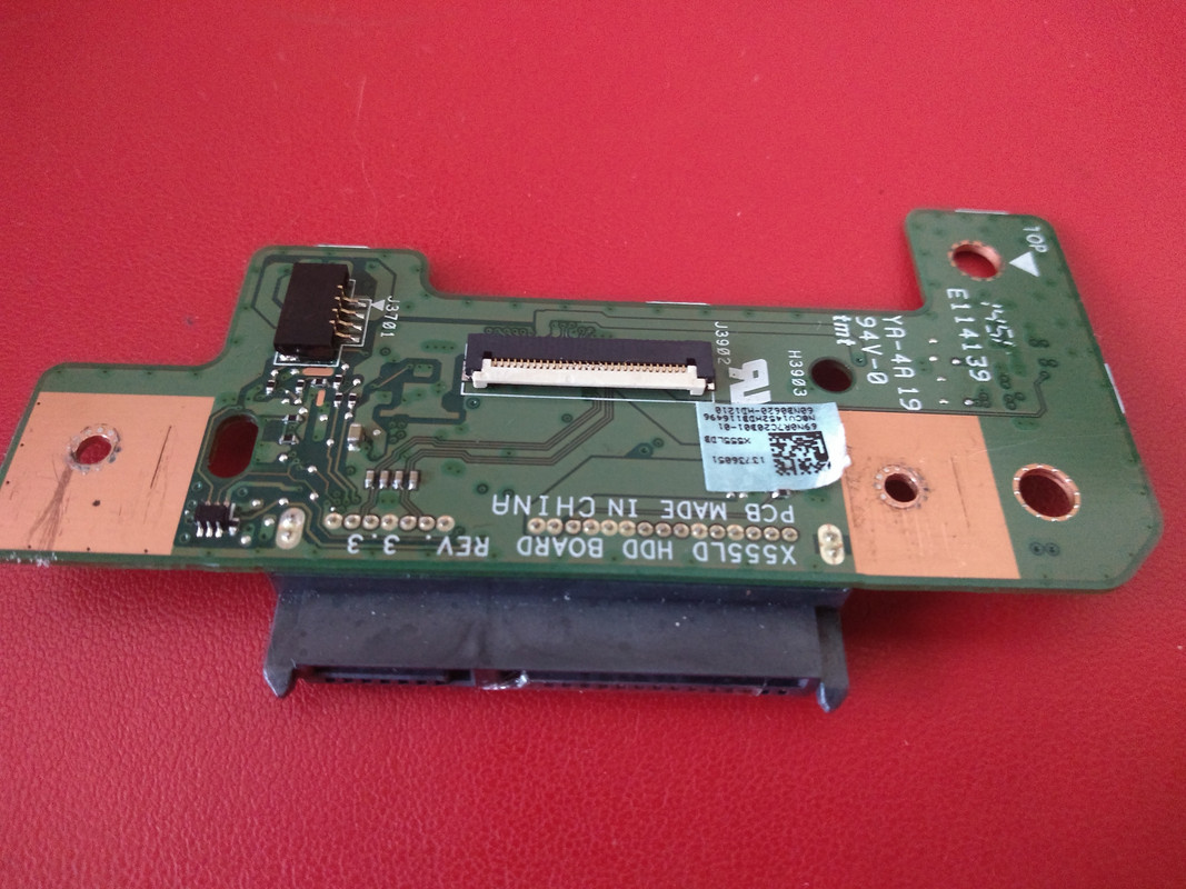

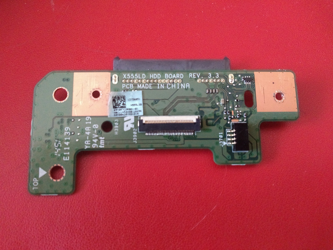

Voilà les photos :
https://i.postimg.cc/mr3s0DRW/IMG-20190711-151752964.jpg
https://i.postimg.cc/d3pp7Pv9/IMG-20190711-151856710.jpg
https://i.postimg.cc/5NwWHyYY/IMG-20190711-151908530.jpg

Il serait intéressant de mesurer les tensions.
De ce que l'on voit, il semblerait que les pins 1 et 2 du power SATA (ce qui correspond au 3.3V) ne soient pas connectées (pas de cercle noir). Par contre le 5V et le 12V semblent branchés.
D'après les étiquettes du BX500, il fonctionne sous 5V donc cela ne devrait pas être un problème. (Seules les versions m.Sata et M.2 sont sous 3.3V)
Message édité par Nono0000 le 13-07-2019 à 08:28:15

Bonjour, c'est moi qui voit mal ou il y a une merdouille dans le port alim sata sur la photo2?
Message édité par remcol le 13-07-2019 à 10:39:15
Marsh Posté le 13-07-2019 à 13:20:57
C'est vrai qu'il y a un aspect bizarre
Marsh Posté le 14-07-2019 à 07:33:56
C'est vrai que le port alim sata est "bizarre"
mais j'ai testé avec deux autres cartes dont les ports sata sont propres et le problème est le même

La ranger de pins de trouvant sous l'inscription X55LD...
Il faut mesurer la différence entre chaque pin cerclée de noir et une non cerclée (masse).
Par exemple en partant de la gauche: entre la 1 et la 4, puis entre la 2 et la 4, la 3 et la 4...
