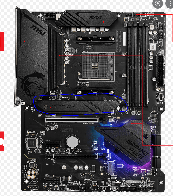

tu utilise bien le M2_1 slot, au-dessus du gpu (sous le radiateur)

Marsh Posté le 21-07-2022 à 14:51:43
j ai trouver un post étrange https://forum-en.msi.com/index.php? [...] ot.372499/
en gros il dit que si son écran est brancher en hdmi il a pas de problème a "cold boot" ce qui décrit pas mal ton problème, j'évite souvent les samsung en ssd (et écran parfois) xd, tjrs a vouloir test un truc cheap ou vraiment bizarre avec des firmware complétement a part, c'est redondant
y'a surement une parade en désactivant certain truc bios, mais bon, je suis pas assé caler en ryzen
https://www.zupimages.net/up/22/29/w8f2.png
Je voudrais utiliser celui là, c'est le gen4. Il n'y a pas d'autres slot gen4 je crois.
Actuellement je suis sous gen 3, il est en bas de la carte mère et ça marche niquel.
J'ai deux écran branchés, un hdmi et un autre en hdmi ++ (Je sais plus le nom  :lol:  )
Je sèche aussi, j'ai vraiment plus aucune idée c'est dramatique. Merci à toi pour ton aide

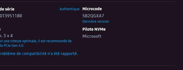

si tu peux dire sur quel firmware ssd tu es
Marsh Posté le 21-07-2022 à 15:05:08
https://www.zupimages.net/up/22/29/jjb8.png
Tu parles bien de ça ? J'utilise magician donc normalement il est à jour. :(
Marsh Posté le 21-07-2022 à 15:10:24
yep parfait
tien je savais pas que, on vois écrit driver microsoft, alors que normalement les samsung utilise nvme 2.3.0?? en driver, pas le nvme 1.3 standart microsoft quoi, a voir

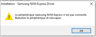

Marsh Posté le 21-07-2022 à 15:26:03
https://www.zupimages.net/up/22/29/hqoo.png
J'ai tenté, à moins que ce soit pas celui là. Tu as un lien pour le nvme 2.3.0 s'il te plait?
Façon j'ai plus aucune autre idée donc autant tout tenter  :lol:
Marsh Posté le 21-07-2022 à 16:47:49
regarde dans gestionnaire de perif d'abord
fausse piste, https://semiconductor.samsung.com/c [...] ort/tools/ il y a pas les 980 series, sry
et dans les features il parle bien du driver
INTERFACE
PCIe® Gen 4.0 x4, NVMe™ 1.3c , qui est a mon avis le standart d'un w10 bien a jour
regarde dans les maj optionnel de windows update, maybe
