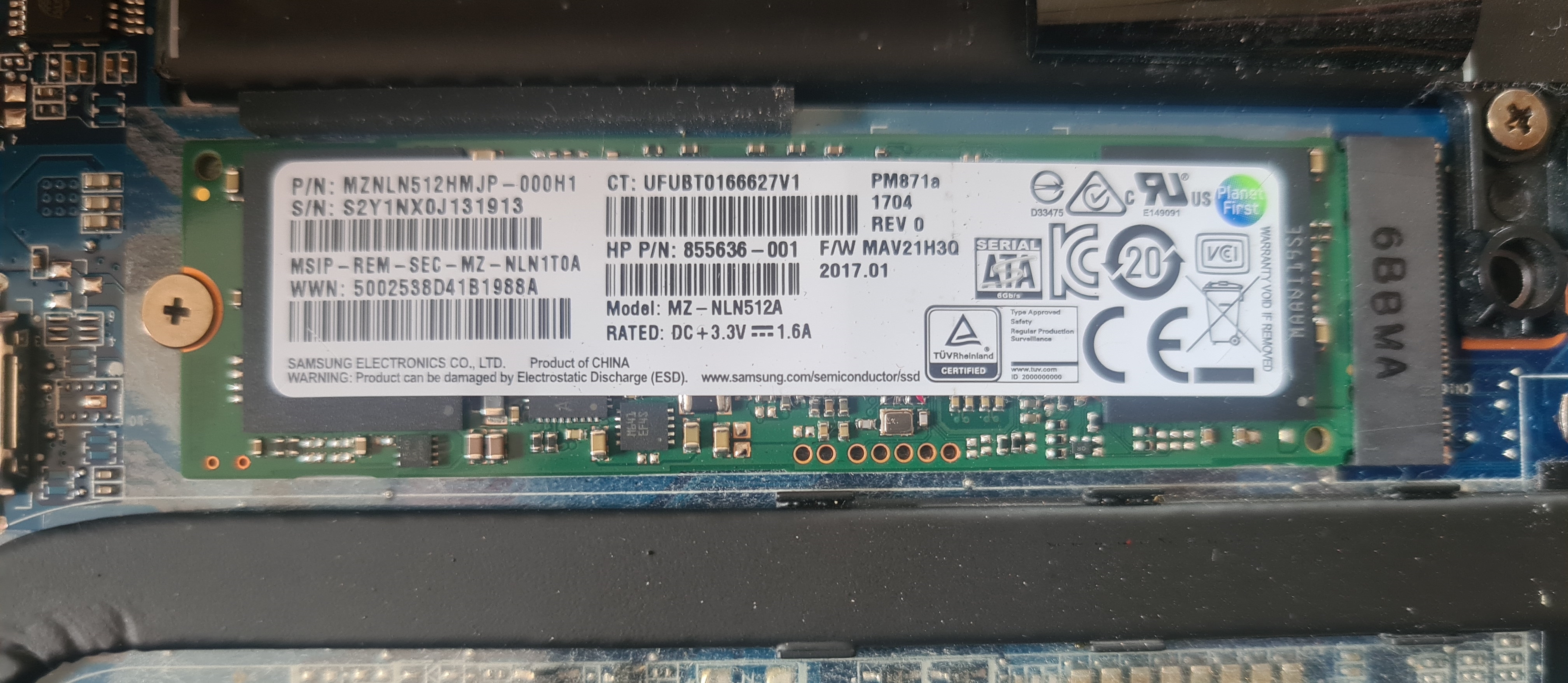

c'est un disque M.2 sata
MZNLN512HMJP
https://www.cnet.com/products/samsu [...] ata-6gb-s/
en boitier, un M.2 sata > usb
https://www.amazon.fr/s?k=boitier+m [...] _sb_noss_1
et pr le remplacer par 1To, par ex
https://www.amazon.fr/Crucial-CT100 [...] 0784SY515/
ou
https://www.amazon.fr/Western-Digit [...] 073SB2MXT/
(possible que le port accepte d'autres ssd, comme des M.2 PCIE, ms dans le doute autant prendre du sata)

pour être sûr faut retirer celui sur ton pc, et mater la forme du connecteur

Voici mon disque dur actuel :

c'est donc un B+M
tu peux prendre ce que tu veux en boiter, B, M, ou B+M
par ex le moins cher, "amazon choice"'

Ah je comprend mieux, B+M signifie qu'on peut connecter soit en B, soit en M, soit B+M !
Merci beaucoup pour les références, en effet mon PC portable est uniquement équipé de prises USB-C.
Marsh Posté le 21-10-2020 à 10:55:05
c'est ca,
sur ton ssd t'as 2 encoches
> tu peux le mettre sur n'importe quel boitier, où que soit placée l'encoche
a l'inverse, si t'as une encoche B, tu peux pas la mettre sur un connecteur M où l'encoche sera de l'autre coté
t'as sûrement de l'usb 3 non? ce serait étonnant que t'aies que de l'usb c, ms j'y connais pas des masses en portable
ms si t'as de l'usb c, ben prend toi un boitier pour M.2 SATA avec de l'usb C / usb C
(certains ont des adaptateurs fournis ou deux cables, histoire de pouvoir les mettre sur d'autres pc qui n'auraient pas d'usb C)

Je compte augmenter la taille de mon disque dur M2 pour passer de 512Go à 1To sur mon ordinateur portable HP ELITE BOOK.
Voici la photo de mon disque M2 actuel :
Le problème c'est que je ne trouve pas la référence exacte de mon disque dur actuel, et surtout quel nouveau disque dur choisir...pourriez-vous m'aider ?
Par ailleurs, je recherche aussi un boitier USB afin de réutiliser l'ancien disque dur M2 512Go comme disque dur externe, mais là encore je bloque sur les références à prendre.
