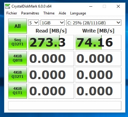

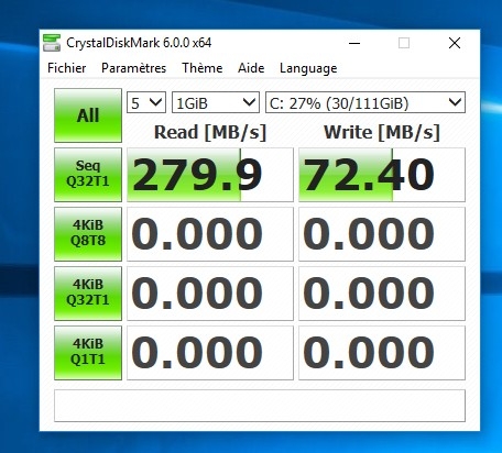

Qui saurait m'expliquer pourquoi j'ai de telles performances très pourraves en write avec un sandisk plus 120 Go
http://www.image-heberg.fr/files/1520089843551936469.jpg
Je tiens à préciser que lorsque je l'ai testé en disque annexe de mon raid, je tournais à 285 en read et 265 en write. Depuis que je l'utilise en disque principal pour remplacer mon raid, je suis descendu à ces valeurs confirmées par d'autres ssd benchs.
Bien sur les pilotes que windows 10 a installé ne sont plus les mêmes ( avant j'avais rst premium nvme) maintenant c'est le driver SAta AHCI standart qui s'est mis en place. Les rst ne veulent plus s'intaller car je n'ai plus de raid.
Merci à qui peut m'aiguiller
Matériel : asus P7P55D, i7 860, SSD sandisk plus 120 Go neuf, Windows 10 pro fraichement reinstallé.

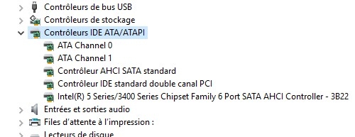

voila les drivers que j'avais avant avec mon raid
http://www.image-heberg.fr/files/1520090667885383181.jpg

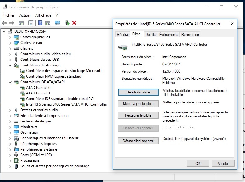

et voila ceux qui sont installés maintenant
http://www.image-heberg.fr/files/15200907361083408410.jpg
j'ai changé les cables d'alimentation et SATA au cas où mais rien n'y fait !!!

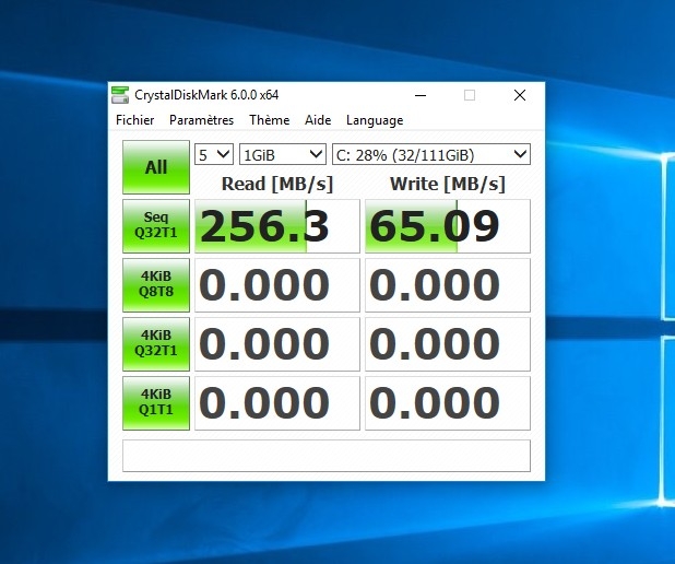

Salut, effectivement j'avais oublié de l'activer.
http://www.image-heberg.fr/files/15201053392123653568.jpg
Néanmoins, ça n'apporte pas grand chose... Le plus étonnant c'est la différence entre le read et write.
En read, je suis presque à la limite du SATA2 mais en write, on en est loin... et ca se ressent , c'est moins rapide qu'un HDD :/

T'es bien en AHCI dans le bios et non en IDE ?
Mais je vois que c'est du Q32T1 c'est ça que tu veux tester ?  Et non le sequenciel (Seq) ?
Edit : 275 mo/s  c'est la limite du Sata II je confirme, j'ai eu la même CM
Message édité par Lt Ripley le 03-03-2018 à 20:35:48

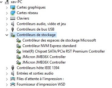

Contrôleurs de stockage
Contrôleurs IDE ATA/ATAPI
Pour info, pour moi en Z77, SATA 3.0 :

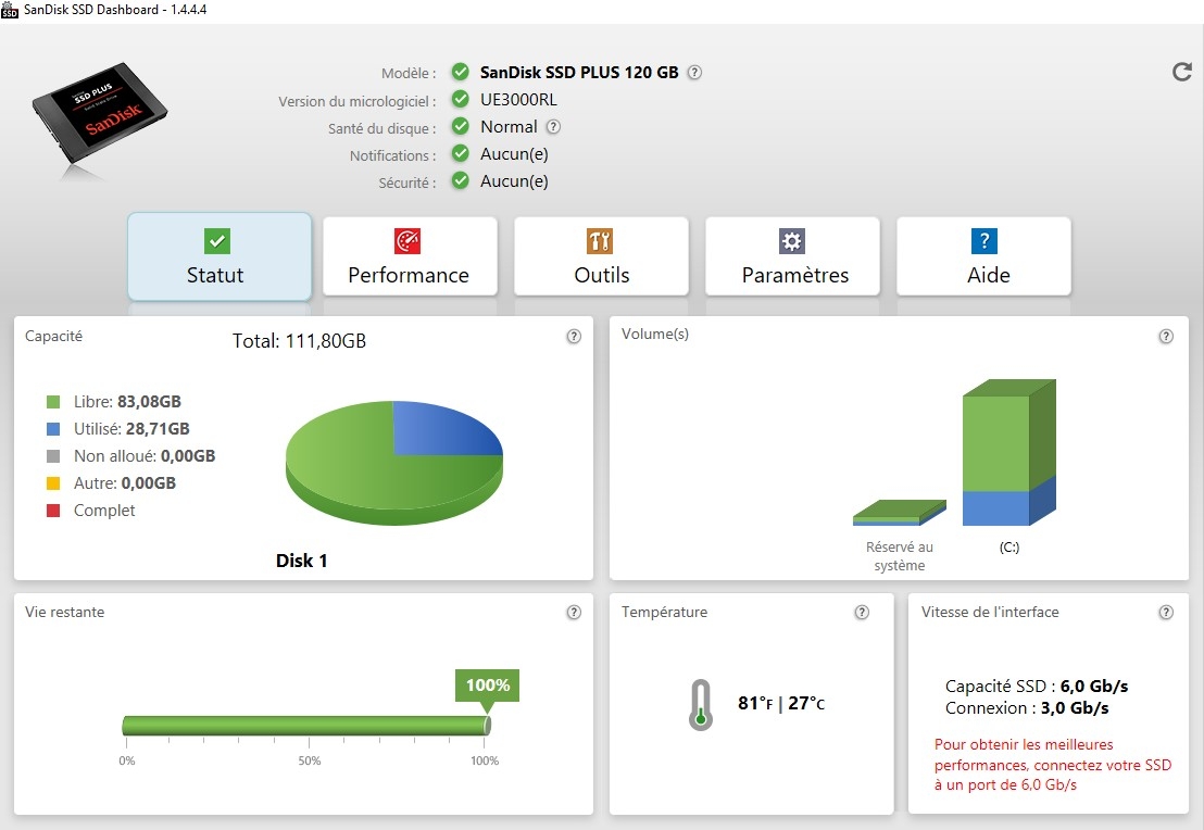

J'ai changé de ports, de cable SATA, de connecteur d'alimentation, rien ne change.

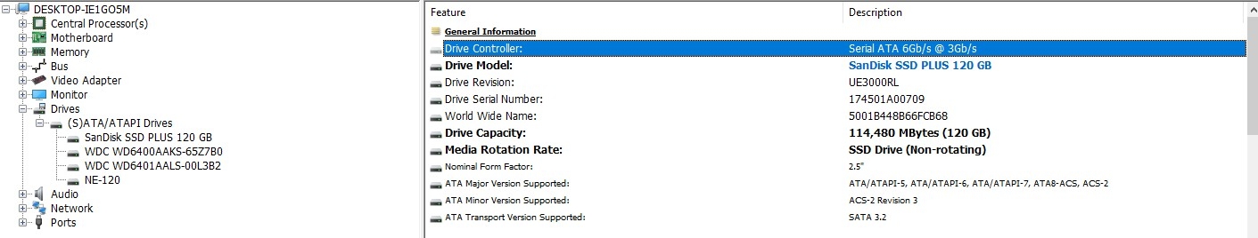

voila les infos pour hwinfo et dashboard
http://www.image-heberg.fr/files/15202530141341784651.jpg
http://www.image-heberg.fr/files/15202530491720840145.jpg
http://www.image-heberg.fr/files/1520253069680303280.jpg

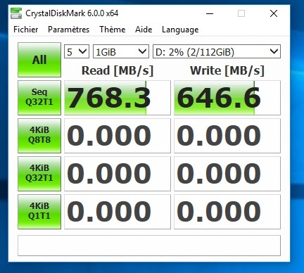

A titre de comparaison, j'ai un nvme kingspec qui tourne sur le port pcie 4x ( au lieu d'un Pcie 16x 3.0).
http://www.image-heberg.fr/files/15202539171049512428.jpg
Donc le P55 est capable d'envoyer quand même, non ? je sais que ce n'est pas géré de la même façon mais bon...

Pour l'infinsta auto, il refuse de s'installer :/
Décompresse "infinst_autol.zip" dans un dossier.
Puis dans le gestionnaire de périphérique, clic droit sur "Intel(R) Series/3400 Series SATA AHCI Controller", "Propriétés".
Onglet "Pilote", "mettre à jour le pilote", "Parcourir mon ordinateur à la recherche du logiciel de pilote ..." et pointer vers le dossier où a été décompressé "infinst_autol.zip" et "OK" et enfin "Suivant".
Redémarrer la machine.
Message édité par David2229 le 05-03-2018 à 15:43:49

 J'avais les mêmes perfs que Fabcoq quand mon SSD était installé en disque annexe.

Voici les résultats, obtenus en le branchant sur le port noir jmbmicron .
bien qu'il soit déclaré en AHCI partout, il est pris en ide :/
https://image.noelshack.com/minis/2018/10/2/1520335541-jmbmicron.png
https://image.noelshack.com/minis/2018/10/2/1520335569-hwinfo.png
https://image.noelshack.com/minis/2018/10/2/1520335762-chip.png
