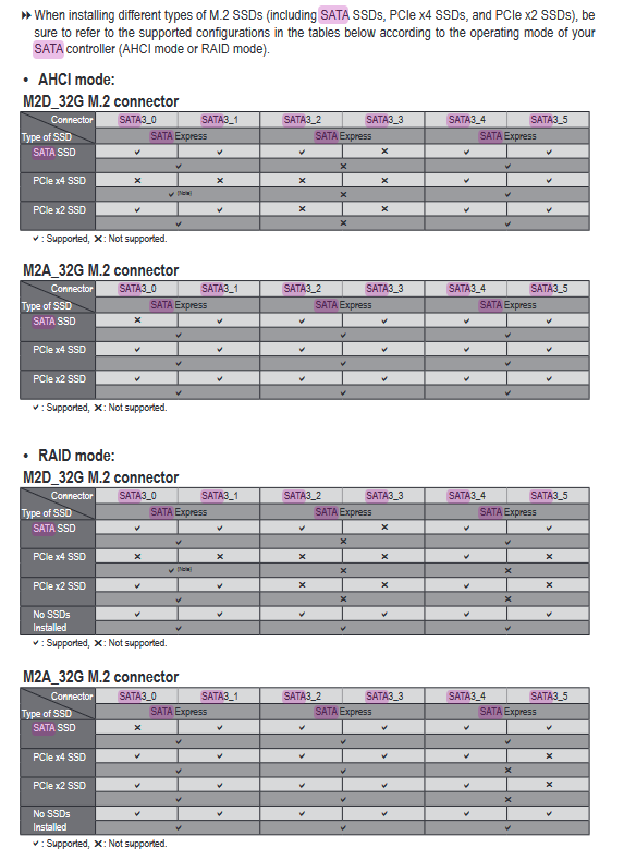

sur beaucoup de carte mère le branchement d'un ssd nvme désactive plusieurs port sata. Si ton ssd systeme etait branché sur l'un des port sata désactivé forcément ta carte mère ne détecte plus d'os pour booter.
regarde ton manuel de carte mère.

Tu y es presque.... Support/ manuel en anglais, tu auras le détail des exclusions de port SATA selon le peuplement des slots NVme.
Page 17

ah, la fameuse page 17
https://pbs.twimg.com/media/GA6trBlWQAAm9U_?format=png&name=900x900
je vais bidouiller tout ça, merci d'avance.
(première lecture j'ai rien compris mais ca va)

Faut que tu voies sur quel slot M2 tu as mis le NVme, et les SATA que ça désactive

Bonjour à tous, merci pour l'aider, j'ai utilisé d'autres ports sata, ca boot normal mais le SSD n'est pas détecté, je vais me pencher sur ça désormais. Ce la doit être très simple à résoudre comme soucis
