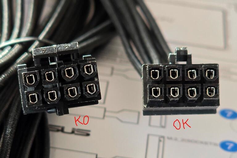

J'ai un souci avec la carte ASUS Pro-WS TRX50-Sage Wifi, mais je pense que d'autres cartes pourraient être concernées.
J'ai alimenté la carte avec, en plus de l'ATX 24 broches, un connecteur CPU detype P8, mais celle-ci refuse de démarrer et reste bloquée sur le Q_CODE "00".
Cette carte mère peut être alimentée en double alim, mais même avec une seule alim il semble qu'il faille utiliser 2 connecteurs P8 (sur les 4 au total pour la double alim).
Malheureusement ces 2 connecteurs sont identiques alors que mon alim (comme la plupart à priori) fournis 2 câbles différents : un "P8" et un "2xP4".
J'ai parcouru longuement Internet et je suis surpris que ce problème n'apparaisse nulle part.
J'ai bien trouvé sur des sites marchands des câbles convertisseurs, mais uniquement dans le sens P8 vers 2xP4, et pas l'inverse.
Pour mes tests je précise que j'ai  utilisé une conf minimum (MB, CPU, RAM, mais sans GPU ni stockage).
Des idées pour solutionner le pb ?
Le P8 c'est un 2xP4, donc y a pas de solution vu qu'il n'y a pas de problème = tu branches les deux.
Comme sur cette image tirée du manuel p2-10 :
https://rehost.diberie.com/Picture/Get/t/280874
Quand tu n'as qu'une alim tu peux vouloir brancher en plus les 2xPCI-E PWR, mais j'ignore comment les connecter, je pige pas trop leur délire non plus :o
J'imagine qu'au lieu d'utiliser des connecteurs "CPU" il faut utiliser les connecteurs qu'on réserve d'habitude aux GPU ?
Edit : ouais ça a l'air d'être ça, les 8 et 6 broches "PCI-E" ce sont les cables pour les GPU, les connecteurs sont au dessus du header USB 3.0 20 broches.
Ben en fait non :(
J'ai bien étudié la page de la doc dont tu fais référence :)
En simple alim on doit alimenter "CPU_12V(1)_1" et "CPU_12V(2)_1" de part et d'autres de la rangée de condo en haut de la CM.
Et ces 2 connecteurs sont identiques : RCCR/CRRC si "R" est la broche Ronde et "C" la broche carrée.
Or les 2 câbles fournis avec l'alim (comme d'ailleurs toutes celles que j'ai pu voir ailleurs) sont : RCCR/CRRC et RCRR/CRRR, donc différents.
https://rehost.diberie.com/Picture/Get/f/280889
La solution pour mes tests serait d'essayer avec une autre alim d'alimenter le second connecteur CPU_12V, mais vu le prix du matos j'hésite.
J'attends le retour des supports de mon revendeur, de ASUS et be quiet!
Mais vu ce que j'ai vu ailleurs il semble que même le support ASUS n'est pas sûr de comment connecter la carte ...
Wait and See !
Oui, sauf que KO entre dans OK.
Les connecteurs biseautés entre forcément dans les trous des connecteurs carrés, c'est logique.
Essaie si tu ne me crois pas.
Message édité par artouillassse le 03-06-2024 à 18:07:56
Trop fort artouillasse  :bounce:
Ca ne me serait pas venu à l'idée avec tous les warnings apparaissant partout dans les docs qu'on puisse faire rentrer des ronds dans des carrés.
J'ai essayé, ça marche !
Un très grand merci à toi  :love:
Pour info, ni le support be quiet, ni celui d'ASUS, ni mon revendeur n'ont été capables de résoudre le problème ...
