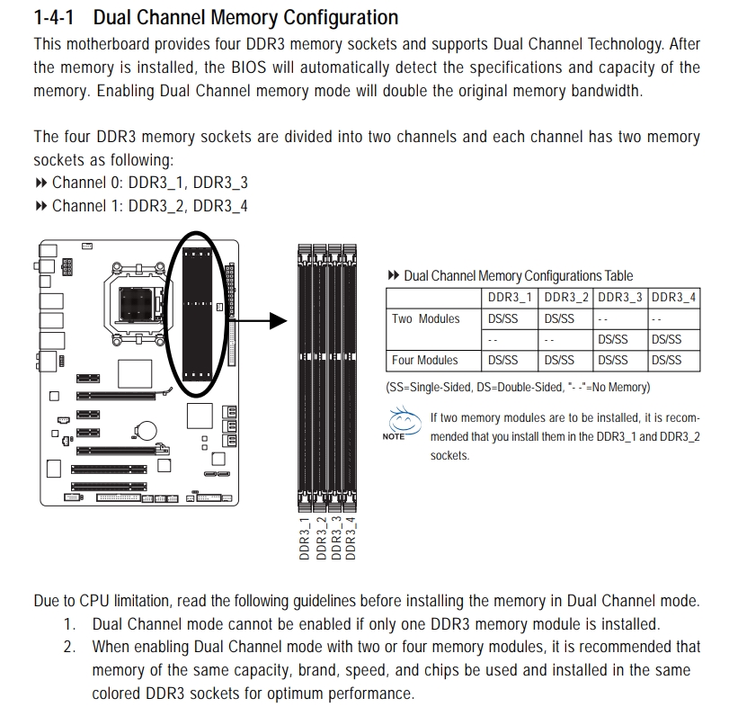

je n'arrive pas a interpréter la doc de ma carte mère a propos du dual channel.
la carte est une: Gigabyte MA790XT-UD4P
la doc est ici: https://download1.gigabyte.com/File [...] 06fd325b39
page 16
https://rehost.diberie.com/Picture/Get/t/56306
Channel 0: DDR3_1, DDR3_3
Channel 1: DDR3_2, DDR3_4
If two memory modules are to be installed, it is recommended that you install them in the DDR3_1 and DDR3_2
sockets.
donc un dual channel c'est 3_1 + 3_3 ou 3_1 + 3_2  :??:
J'ai 3 barrettes à installer: 2 identiques (à mettre en dual donc) + 1 seule
comment dois-je les répartir ?
merci

fie toi au slot coloré, puisqu'ils le sont sur ta carte, donc cote à cote contrairement au positionnement le plus répandu qui est d'intercaler les barrettes, et la 3e sur un des slots à coté, par contre je ne comprendrais jamais leur histoire de channel qui ne correspond pas au tableau  :pt1cable:

pour du dual channel, il faut une barrette sur un channel, et une autre sur le second channel,
le plus souvent c'est pairés 2-4 et 1-3,
mais... sur ta cm non,
c'est 1-2 et 3-4, comme indiqué dans le manuel,
et confirmé par les couleurs des slots
https://i.ibb.co/3Rs9JQm/capture.png
> tu mets tes deux barrettes identiques sur 1-2 ou 2-4
et la troisieme, sur le 3eme slot par ex

compris, merci.
Ah bah oui, maintenant que tu le dis c'est logique, je ne sais pas pourquoi dans mon esprit c'était deux barrettes sur un channel, bon ça ne m'a pas empêché de bien les placer depuis que ça existe  :lol:
