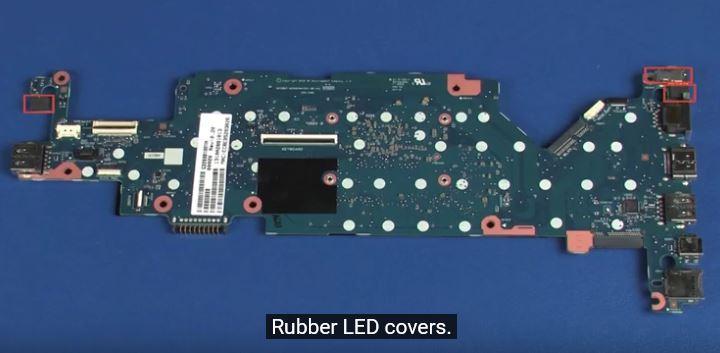

Marsh Posté le 13-05-2021 à 19:17:16
la platine démontée
c'est à gauche que c'est cassée, rectangle rouge
https://i.goopics.net/800/LqWdW.jpg

Marsh Posté le 13-05-2021 à 21:34:16
fabcoq a écrit :
la platine démontée
non c'est le premier carré rouge en haut à droite .
Marsh Posté le 14-05-2021 à 10:21:23
Dans ce cas, j'ai l'impression que le circuit doit être coupé.A part changer la cm, je ne crois pas qu'il y a une solution simple.
