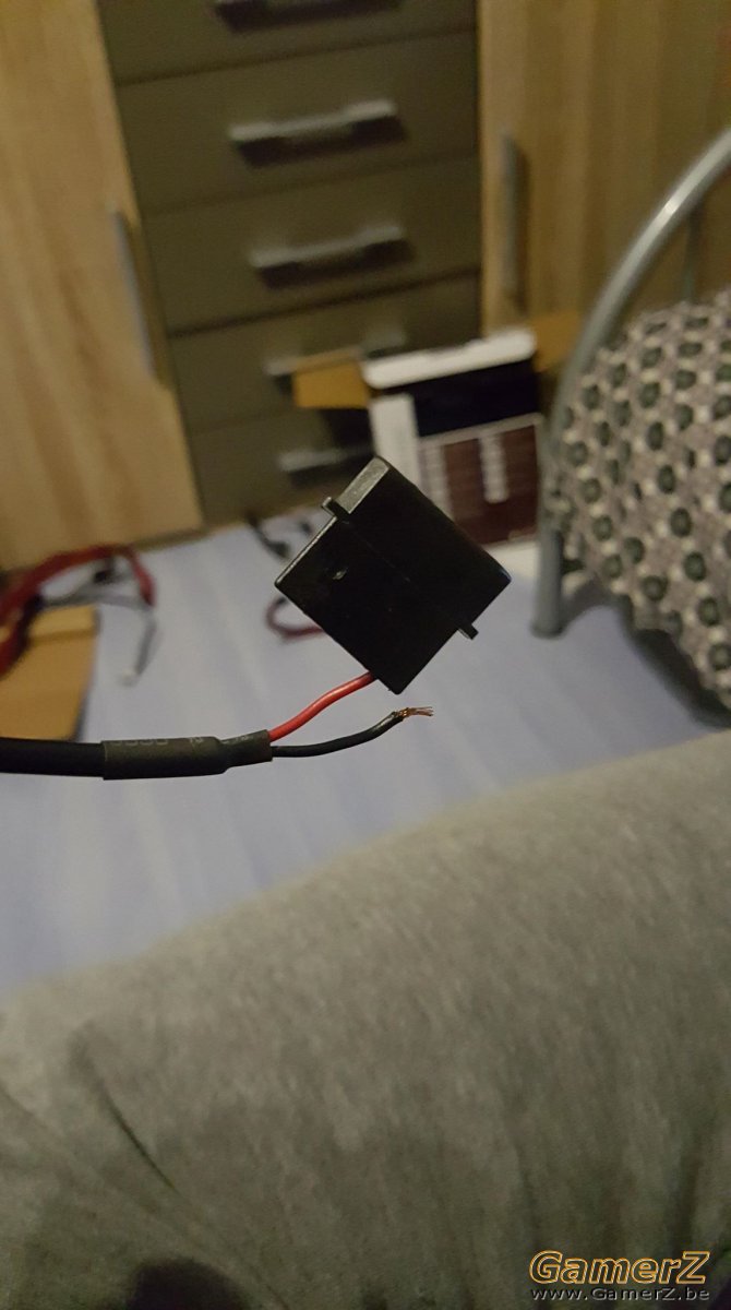

en général les protection de la carte mère évite de flinguer ton matos
contrôles les résistances et fusibles à proximité du connecteur d'alim sur la carte mère
Marsh Posté le 20-03-2018 à 22:28:38
Ca n'est que le câble neutre qui est dénudé, donc, normalement, ça n'est pas comme si c'était le +5v (rouge) qui se baladait non?
Pas certain qu'il soit en cause : quelle est ton alim? Commencer par en tester une autre, je pense, en mettant de coté ce vilain câble.
Marsh Posté le 20-03-2018 à 22:32:56
J'ai une Corsair RM650.
J'ai ponté le 24 pin et collé à son cul un ventilateur sur Molex, elle boot et le ventilateur fonctionne. De plus, j'ai le "clac" habituel quand elle s'allume.
Une fois que je la connecte à la mobale, plus rien...

Le fait que l'alim démarre, même avec un ventilateur, ne veut pas dire grand chose.
Il semblerait bien que les noms de carte-mère longs avec plein de "Gaming", "Hero", "Maximum" et autres ne protègent pas plus des ennuis qu'une "PC-MATE" de base.... ![]()
Je testerais de toute manière avec une autre alim avant de déclarer le décès de la carte-mère (et tester le reste des composants un par un) >_<'

 Du coup, bah rien ne fonctionne même avec le strict minimum...
Comme si je n'avais déjà pas assez de soucis... Mon pc s'est coupé sans raison et la mobale s'allume partiellement...
Je décide de tout démonter pour mettre sur le bureau, j'essaie et ça me refait le même...
Je vérifie le reste des câbles dans le boitier et je tombe sur ce beau FDP !!
C'est l'alimentation du NZXT Hue+, cette belle daube inutile
Quand j'allume l'interrupteur de l'alimentation, la carte mère s'allume en rouge après quelques secondes et mon clavier reste allumé non stop. Impossible de la faire booter via les boutons (Asus ROG Maximus VIII Hero)... Les boutons ON et RESET de la mobale ne s'allument pas.
J'ai ponté mon alimentation avec un ventilateur connecté dessus et elle s'allume ainsi que le ventilateur. J'ai essayé une ram sur chaque slot, pas de changement. J'ai retiré la pile du bios pour le clearcmos, idem pas de boot.
Pensez-vous que ce court circuit de merde ait pu griller tout mon système ?
(6600k + 1080Ti + 16Go + SSD M2) ??
