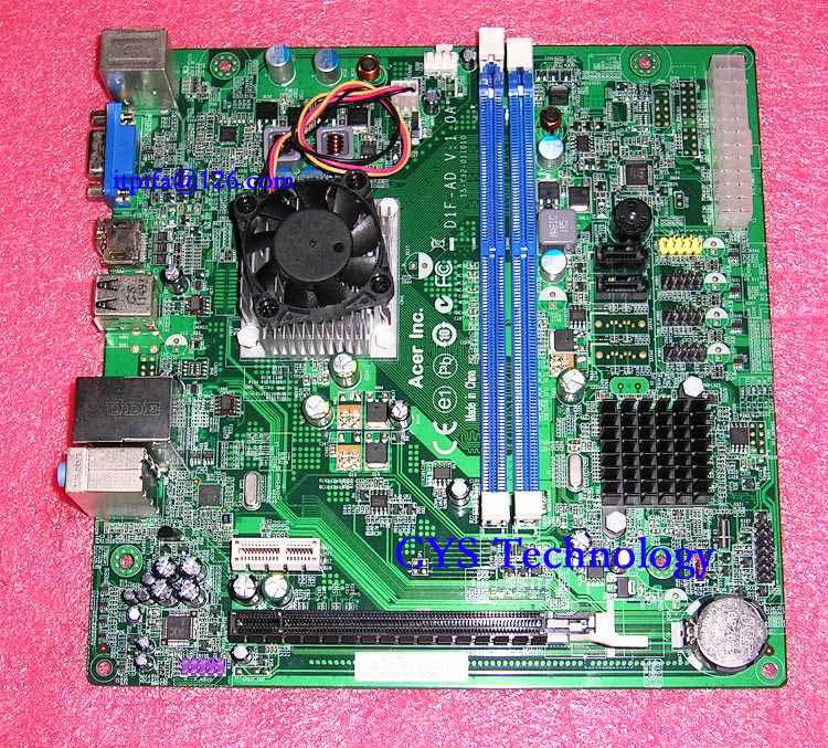

Les fixations ont l'air de correspondre à du Mini-ITX, il ne devrait pas y avoir de problème.

Hello, la fixation est standard, la carte Asrock est juste plus petite, donc cela devrais coller

| kayl669a a écrit : Et une de la carte de remplacement: |
Il ne t'aura pas échappé que les supports RAM sont plus courts que sur la carte d'origine.
Ici il s'agit de DDR3 So-Dimm.
Si tu disposes déjà par ailleurs de DDR3 Dimm, mieux vaut t'orienter vers ça: http://www.amazon.fr/dp/B00GK646C6/ muni d'un bon dual core.
Dans le cas contraire, toutes les cartes en J1900 sont préférables au D2250, qui est un processeur dépassé.

Salut la compagnie!
Je me retrouve face à un problème.
J'ai un mini PC Packard bell avec une CM HS. Cette carte fait 20cm x 20cm, ce qui semble être un format bâtard.
Impossible de trouver une carte de cette taille
En me tournant vers le format mini ITX (17cm x 17cm), je me demandais si cela ne pourrait pas être jouable (pour la fixation de la carte).
En imaginant que la carte fait 3 cm de moins sur chaque coté, j'ai l'impression que les trous pourraient tomber en face.
Qu’en pensez vous?
Voici une photo de la carte d'origine:
http://g03.s.alicdn.com/kf/HTB1pBR [...] XFXXXp.jpg
