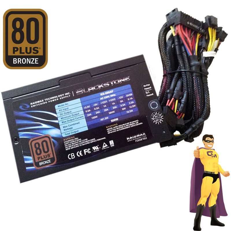

raidmax 500AF je pense? (sinon j avais evga dans mon vieux pc mais je sais pas ai j ai les connecteur pour la carte graphique sont la. )

Pour le coup, c'est bien du noname.
Et on peut mm parler d'une 380w plutot que d'une 500w,
https://www.monsieurcyberman.com/28 [...] tx-12v.jpg
Je la remplacerais.
En pas cher tu as les Seasonic s12
https://www.compumsa.eu/Search/S12III
Une gamme au dessus, les GC
https://www.compumsa.eu/item/CORE-G [...] d-ATX-9241

C est a voir. Bien pour le prix vu que ya presque rien dans l usager. Il semblerais marcher correct mais assez bruyant.
https://www.game-debate.com/psu/ind [...] 0AF%20500W
(C'est ca qui avais dedans. )
