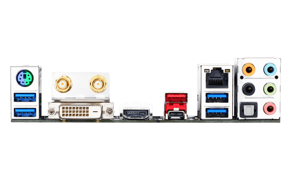

Il y a également du marketing la dedans me semble-t-il
Les connecteurs usb noirs => USB 2.0
Les connecteurs usb bleus => USB 3.0 (qu'ils peuvent qualifier de USB 3.1 gen 1 mais en fait, c'est du USB 3.0)
Les connecteurs usb rouges => USB 3.1 (qu'ils qualifient de USB 3.1 gen 2, c'est cet USB qui est 2x plus rapide que le USB 3.0)
le type C est compatible avec USB 3.1 gen 1 et gen 2. Dans tous les cas il propose une alimentation plus puissante, mais si c'est du gen1 tu seras à la vitesse de l'USB 3.0, si c'est du gen2 tu seras à la vitesse du vrai USB 3.1 (2x plus rapide)
Je viens de m'acheter une carte mère qui propose du type C sur du USB 3.1 gen2 (en dessous du connecteur usb 3.1 rouge), ce n'est pas le cas de toutes les CM malheureusement.

| ooops1 a écrit : Il y a également du marketing la dedans me semble-t-il |
Malheureusement les constructeurs ne se sont pas entendus pour la couleur de l'USB 3.1. Il est rouge sur ta CM mais il peut également être bleu ciel comme sur la x99A
