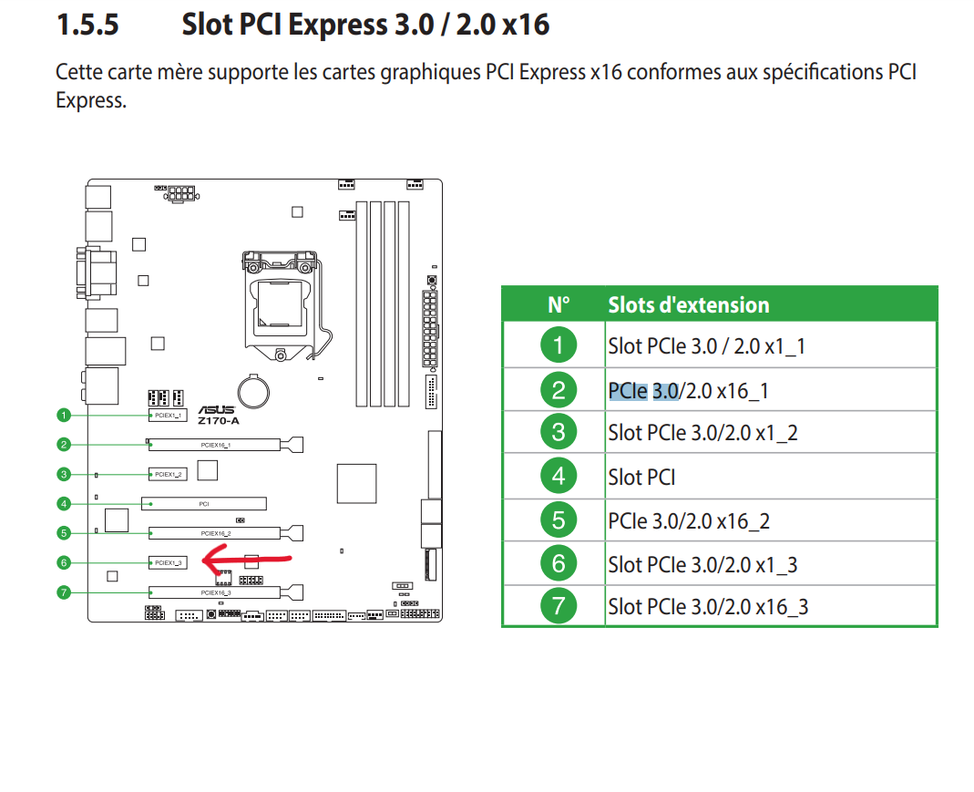

Si je comprends bien, les SSD nvme se place sur Slot pcie. Comme le 1 & 2 sont bloqués par ma GTX 970, je peux l'installer sur le slot pcie 3. Mais quel rapport avec les SATA ? J'ai 2 SSD + 1 HDD et 1 lecteur BD connecté en sata. Mais le SSD nvme n'est pas connecté en SATA ?
(ci-dessous ma CM)
https://www.zupimages.net/up/23/06/gspz.png
Le manuel date de 2016 , donc rien d'inscrit sur les SSD nmve. Pour cela que je demande pour ne pas avoir de surprise. Pour le samsung, j'avais pris la ref par lesnumeriques , pourquoi tu proposes Crucial a la place ?

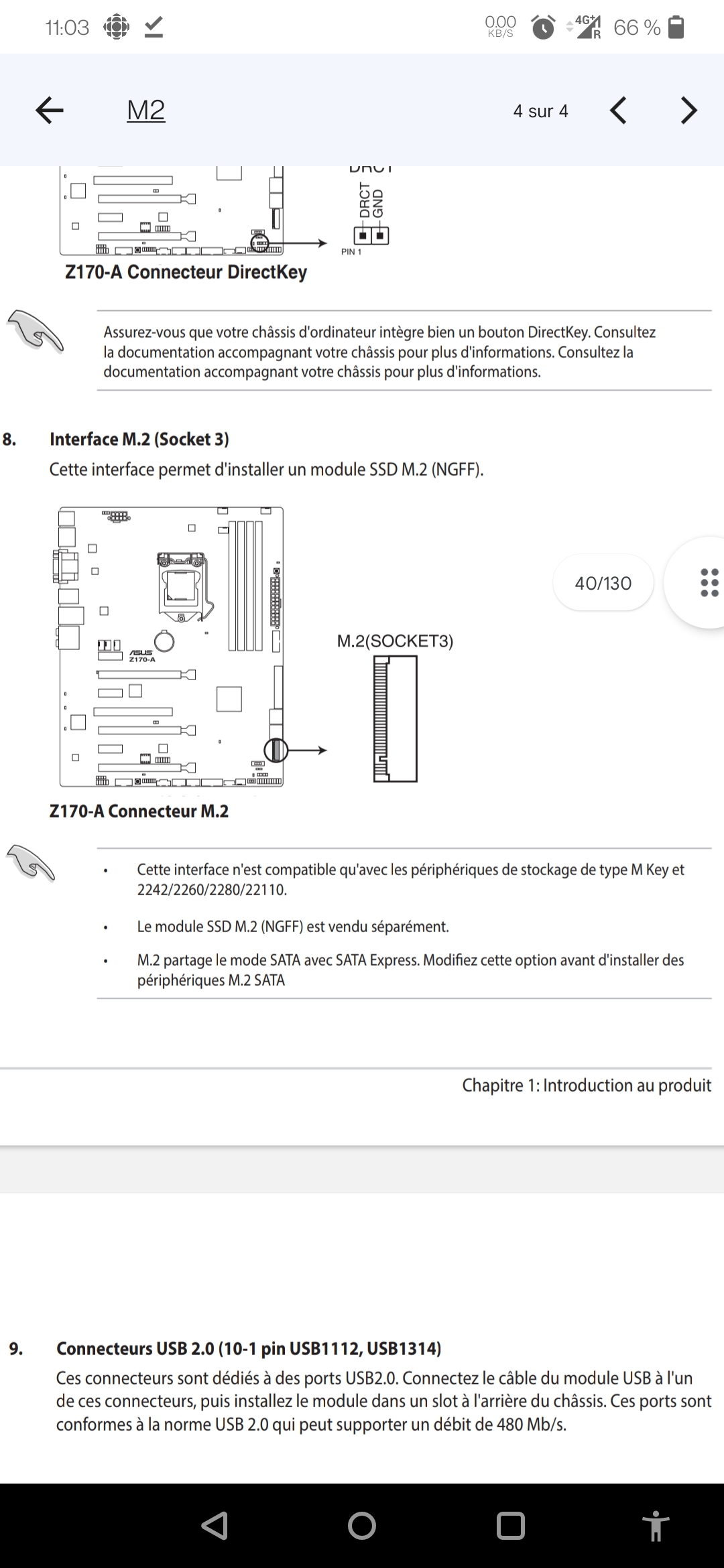

Le socket M2 est en bas à droite, à coté des prises Sata.

Marsh Posté le 12-02-2023 à 17:10:01
Ok, c'est celui-ci :
https://www.zupimages.net/up/23/06/27eu.jpg
Donc c'est là que je dois mettre le SSD nvme.  Mais je comprends toujours pas le truc avec le SATA. Mes 2 autres SSD et mon HD sont connecté en sata. (cable sata) sur la CM.  Ce slot M2.. Peut être soit en sata et PCIe en même temps ? Mais si je mets mon SSD nvme il sera reconnu en pcie ?

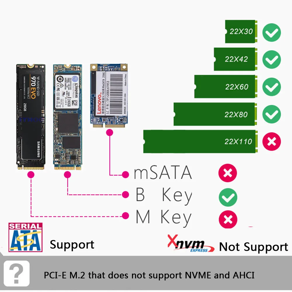

le "M key" veut tout dire en fait, https://ae01.alicdn.com/kf/H694e78e [...] 1dbbe3.jpg , il y a que les nvme qui utilise juste le M key, (sauf que quasi tout les m2 SATA utilise le "M and B key" ce qui marche aussi...)
et dans les periph compatible/device report https://www.asus.com/be-fr/supporto [...] pdesk_qvl/ on vois des vieu ssd nvme pcie 3.0 x4 (exemple la famille SM951 samsung), ce qui confirme que c'est bien un m2 pcie 3.0 x4
